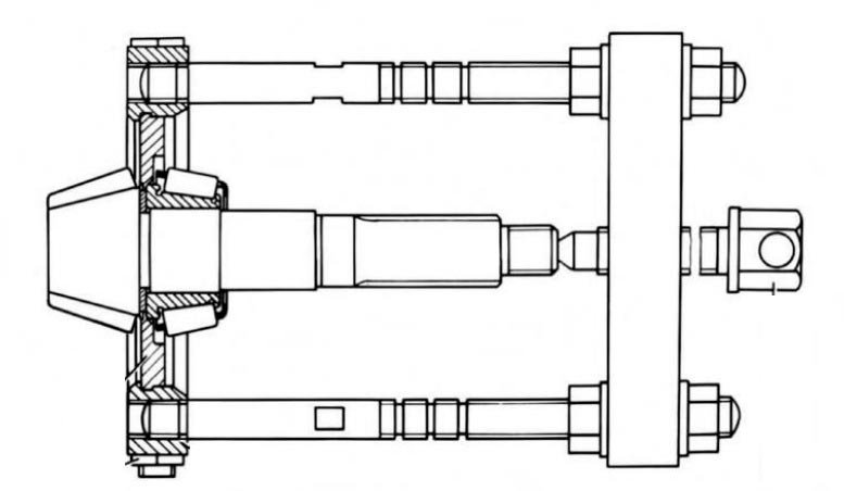

  1. Разборка редукторной части заднего моста производится в следующей последовательности. - открутить все болты на которые крепится крышка к картеру редуктора и снять её вместе с прокладкой; - открутить болты стопорных пластин гаек подшипников дифференциала, снять стопорные пластины; - с наружной стороны вытолкнуть во внутрь картера резиновый уплотнитель проводов включения электромагнита дифференциала; - открутить винты крышек крепления подшипников у дифференциала, снять стопорную пластину магнита(если установлен электрический дифференциал), вынуть дифференциал в сборе с ведомой шестерней, а так же гайки подшипников. Нанести метки на крышки и на подшипники с наружной стороны, чтобы при сборке правильно произвести их установку на прежние места; - открутить гайку фланца ведущей шестерни предварительно раскернив её, снять фланец и вынуть шестерню ведущею; - вынуть из картера моста манжету и внутреннее кольцо подшипника, который стоит наружу у ведущей шестерни; - вынуть втулку подшипников распорную и выпрессовать кольцо заднего подшипника внутреннее у ведущей шестерни сделать это можно специальным съемником, таким как на рисунке ниже. Чтобы заплечики вкладышей 4 плотно соединились между обоймой шестерней и подшипника, нужно опоры 2 сжать винтами с гайками 3. Произвести снятие внутреннего кольца подшипника с помощью вращения винта 1; - вынуть кольцо регулировки; - если нужна замена, нужно выпрессовать из картера редуктора наружные кольца подшипников ведущей шестерни.
