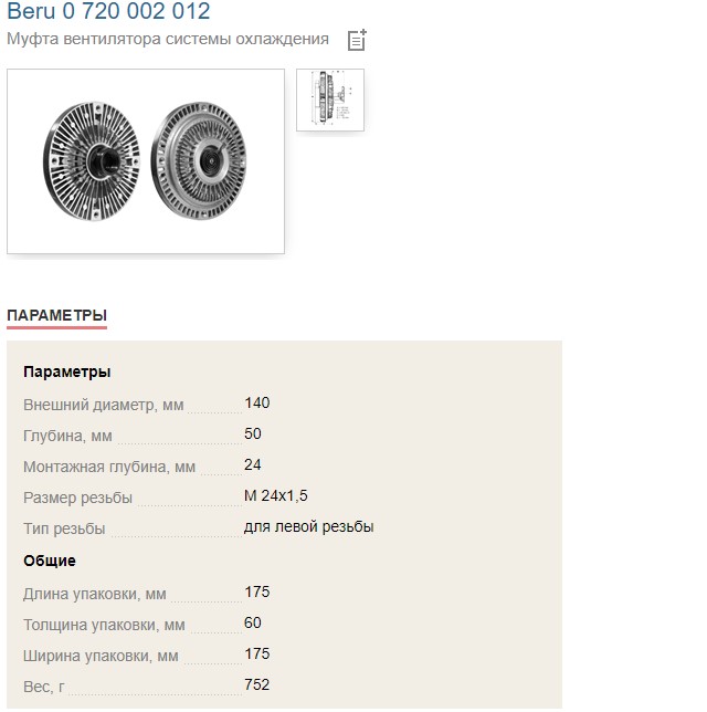

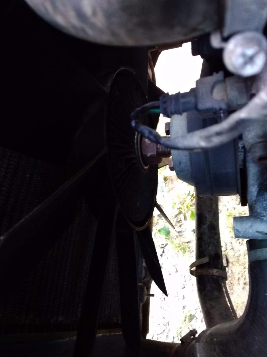

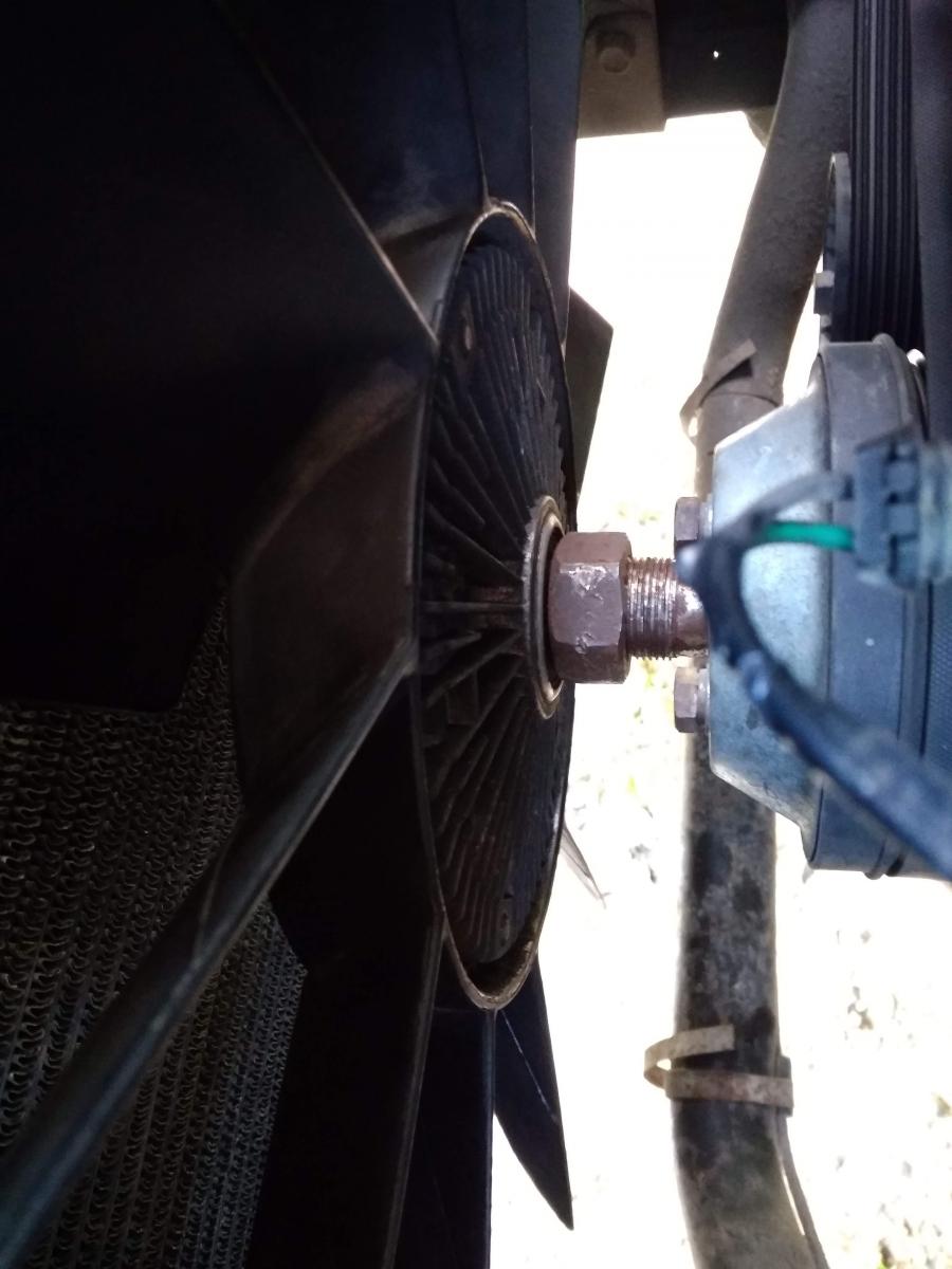

Андрюха73rus 1 016 Опубликовано 22 июля, 2018 В 01.10.2009 в 09:45, Алексей Ф. сказал: gera, а УАЗовская нам не подойдёт? Интересно ,чья на 3307 стоит?https://shop.uazps.com/gidromufta--privoda--390994-1308008DC--analog-3160-1308008-Хотел от 409 вискомуфту оставить , а она не подходит , диаметр гайки 26 , а на 406 помпе 24 от бмв придется заказывать . либо может от каменса подойдет . Поделиться сообщением Ссылка на сообщение Поделиться на другие сайты

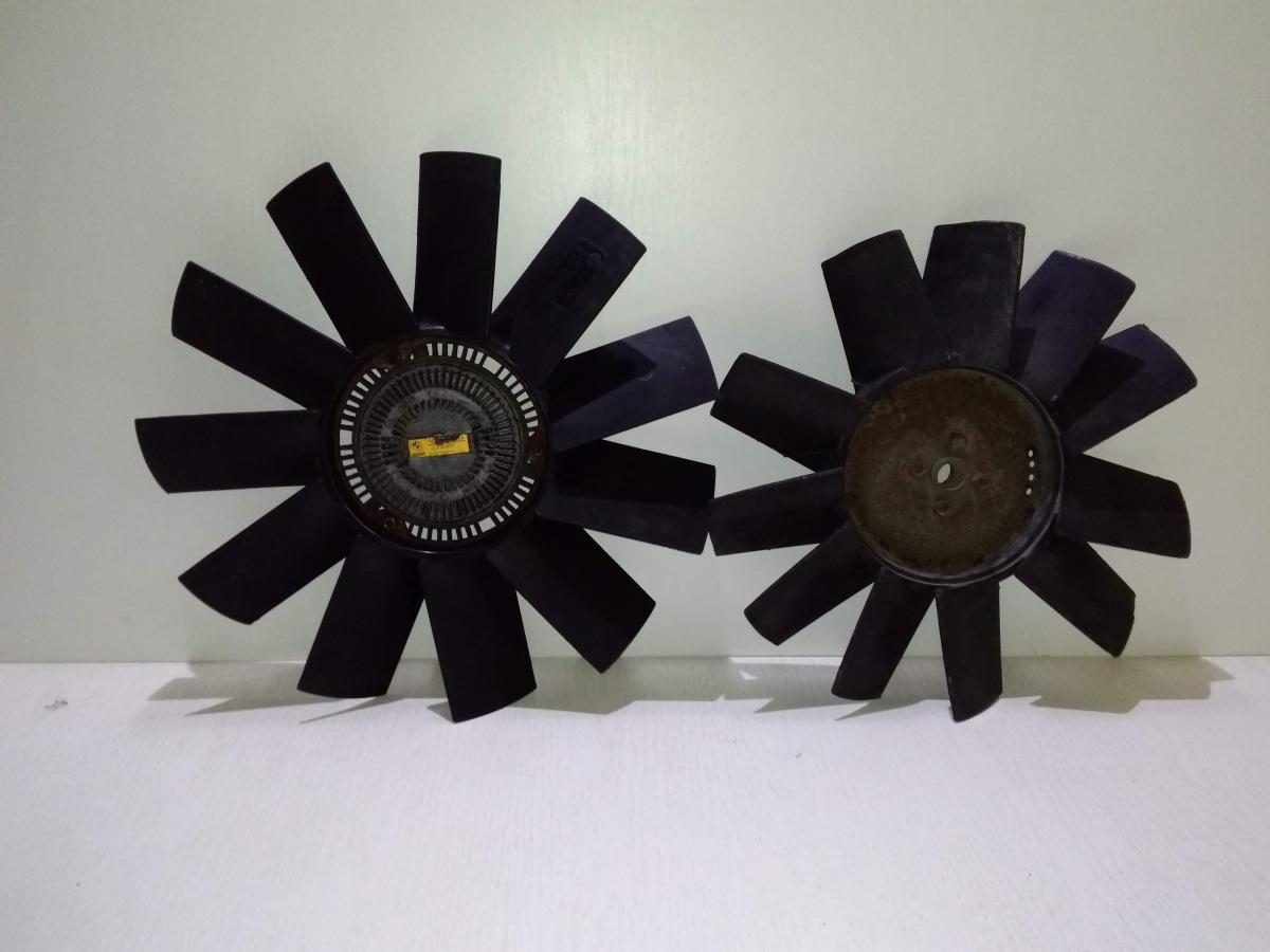

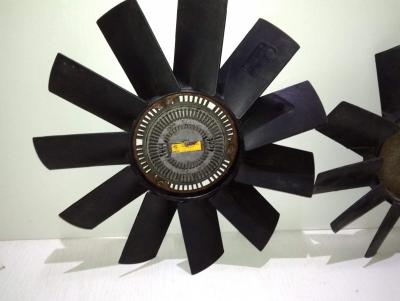

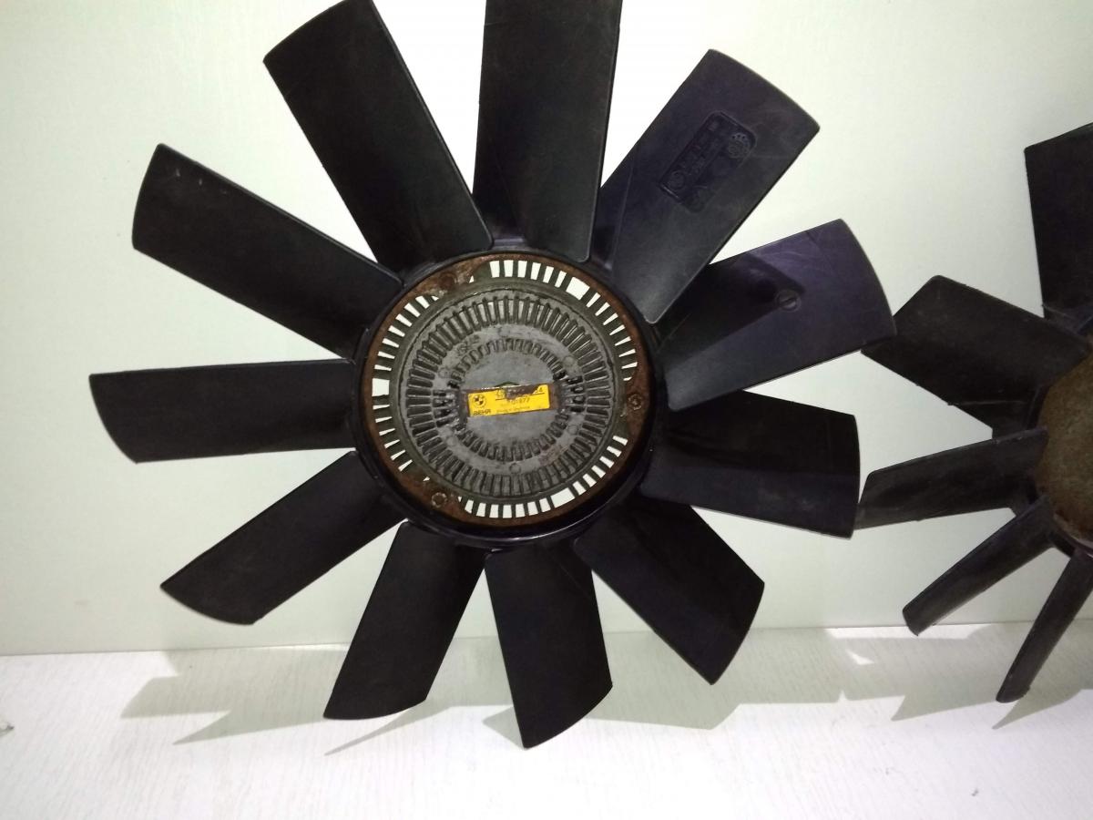

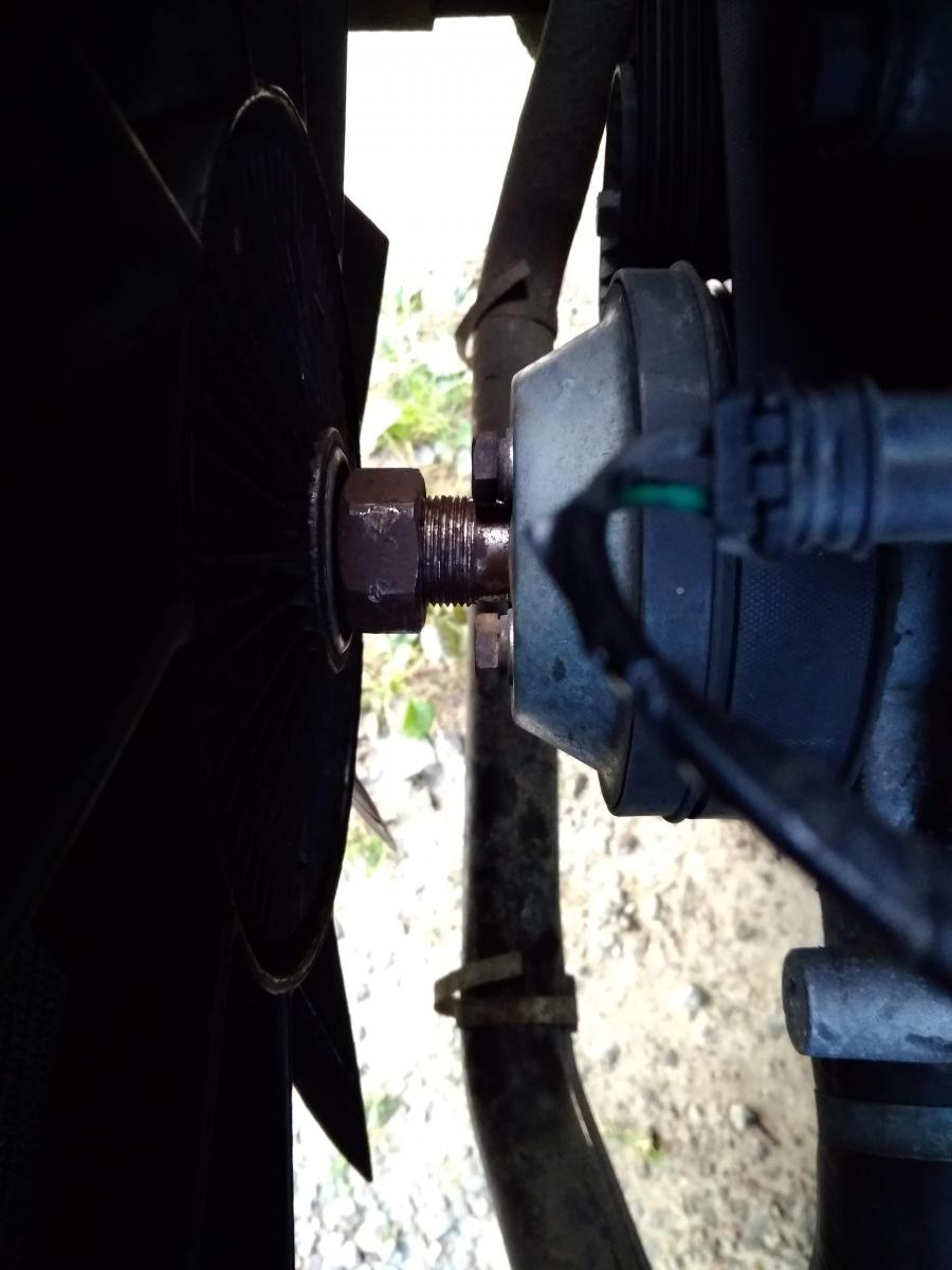

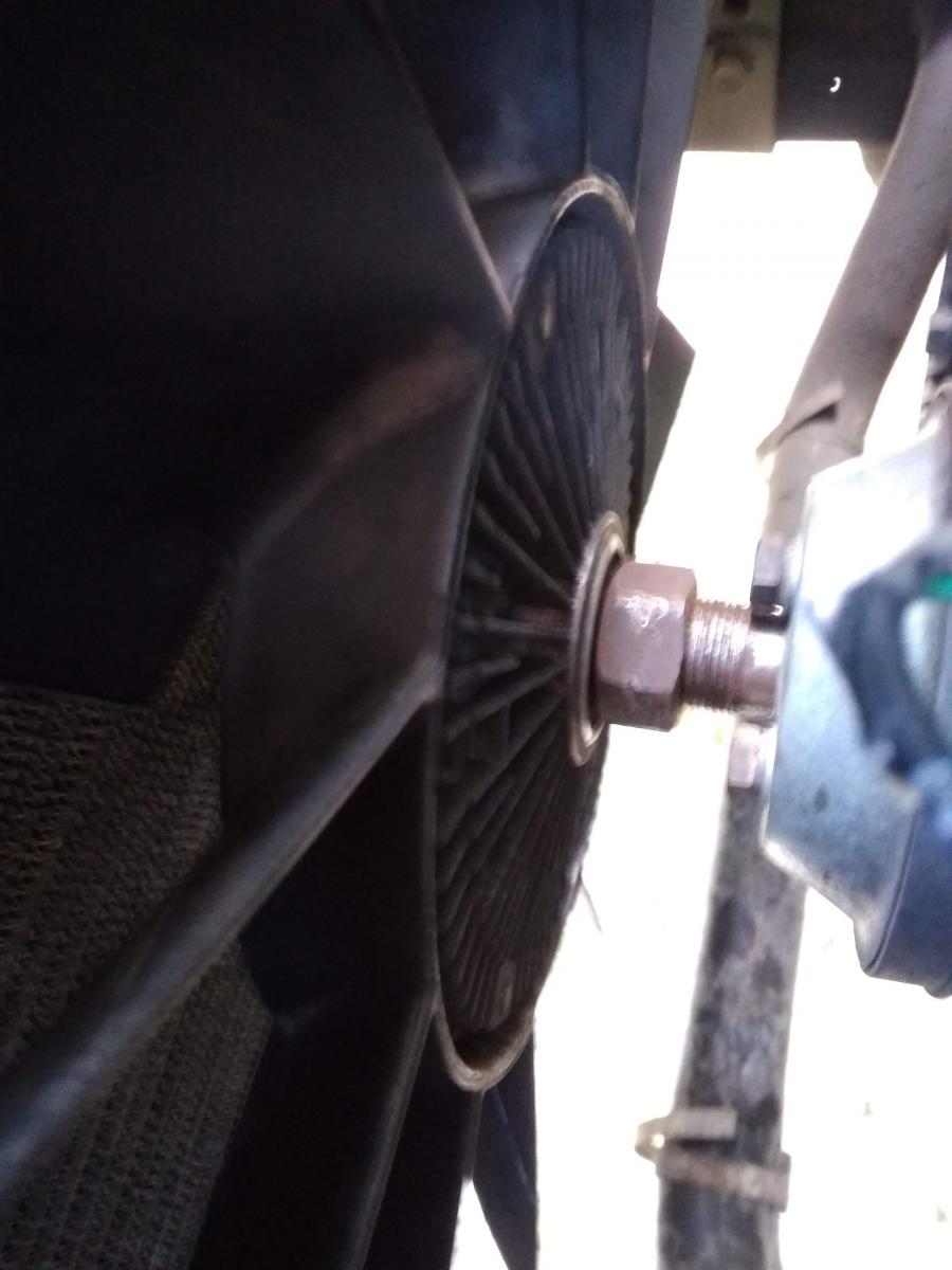

Sashalvov 9 Опубликовано 30 сентября, 2018 Поставил я себе вискомуфту от БМВ. Покупал бу у нас стоит от 40$. Покупал 3 шт. себе и знакомим. Одну пришлось поменять так как она была не рабочая. Поделюсь своим опитом как проверить вискомуфту бу при покупке. Берем в руки и начинаем крутить крыльчатку если туго прокручивается, а потом легче и после отпускания снова туго прокручивается значит рабочая. Вискомуфта подойдёт от мерседеса, ауди и других иномарок, но нужна пробовать вкрутить на машине. Перед тем как ставить вискомуфту бу я советую бриз гнуть вд40 под пластину по центре там есть малинкой штуцер который может плохо работать и несколько раз надавить пальцем, потом отогнуть сколько нужно пластину. Поделиться сообщением Ссылка на сообщение Поделиться на другие сайты
aldar 1 388 Опубликовано 30 сентября, 2018 В 05.09.2018 в 16:21, Андрюха73rus сказал: В затяжную Жигулевскую горку до 98 греется с муфтой. Правда её лучше в зиму ставить.Диффузор поставил? В 30.09.2018 в 08:22, Sashalvov сказал: Поставил я себе вискомуфту от БМВ. Покупал бу у нас стоит от 40$. Покупал 3 шт. себе и знакомим. Одну пришлось поменять так как она была не рабочая. Поделюсь своим опитом как проверить вискомуфту бу при покупке. Берем в руки и начинаем крутить крыльчатку если туго прокручивается, а потом легче и после отпускания снова туго прокручивается значит рабочая. Вискомуфта подойдёт от мерседеса, ауди и других иномарок, но нужна пробовать вкрутить на машине. Перед тем как ставить вискомуфту бу я советую бриз гнуть вд40 под пластину по центре там есть малинкой штуцер который может плохо работать и несколько раз надавить пальцем, потом отогнуть сколько нужно пластину.По мне так лучше новую поставить..и в запас купить одну. Поделиться сообщением Ссылка на сообщение Поделиться на другие сайты

Sashalvov 9 Опубликовано 1 октября, 2018 Я себе пластину подогнул на вискомуфте теперь часто включается на светофорах. А диффузор буду ставить. Сегодня что-то попало и все лопасти поломало. Хорошо что радиатор и патрубки цели. Поделиться сообщением Ссылка на сообщение Поделиться на другие сайты
