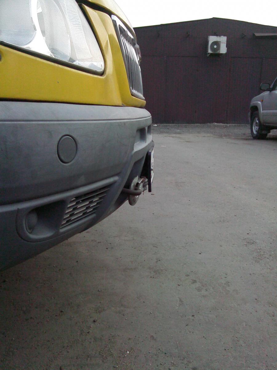

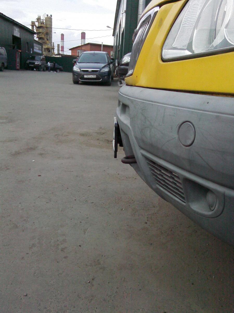

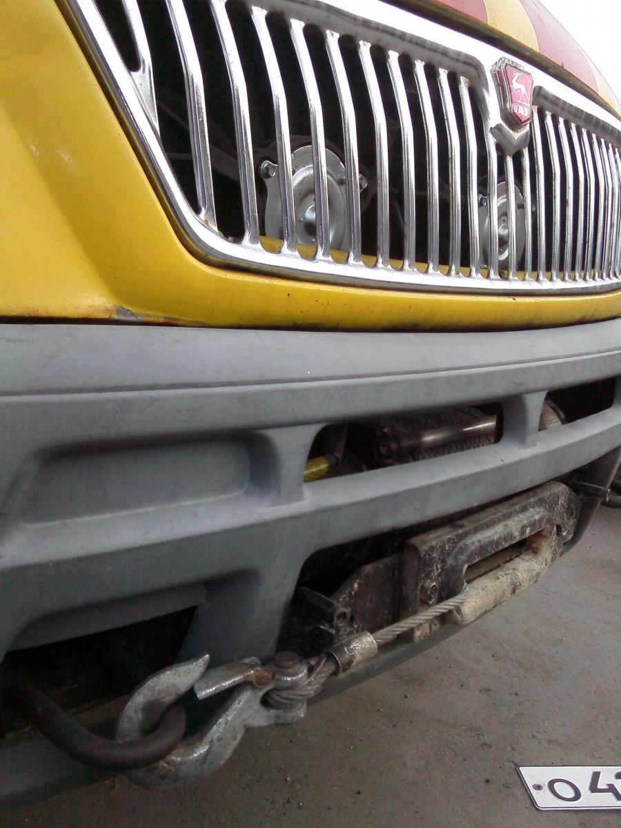

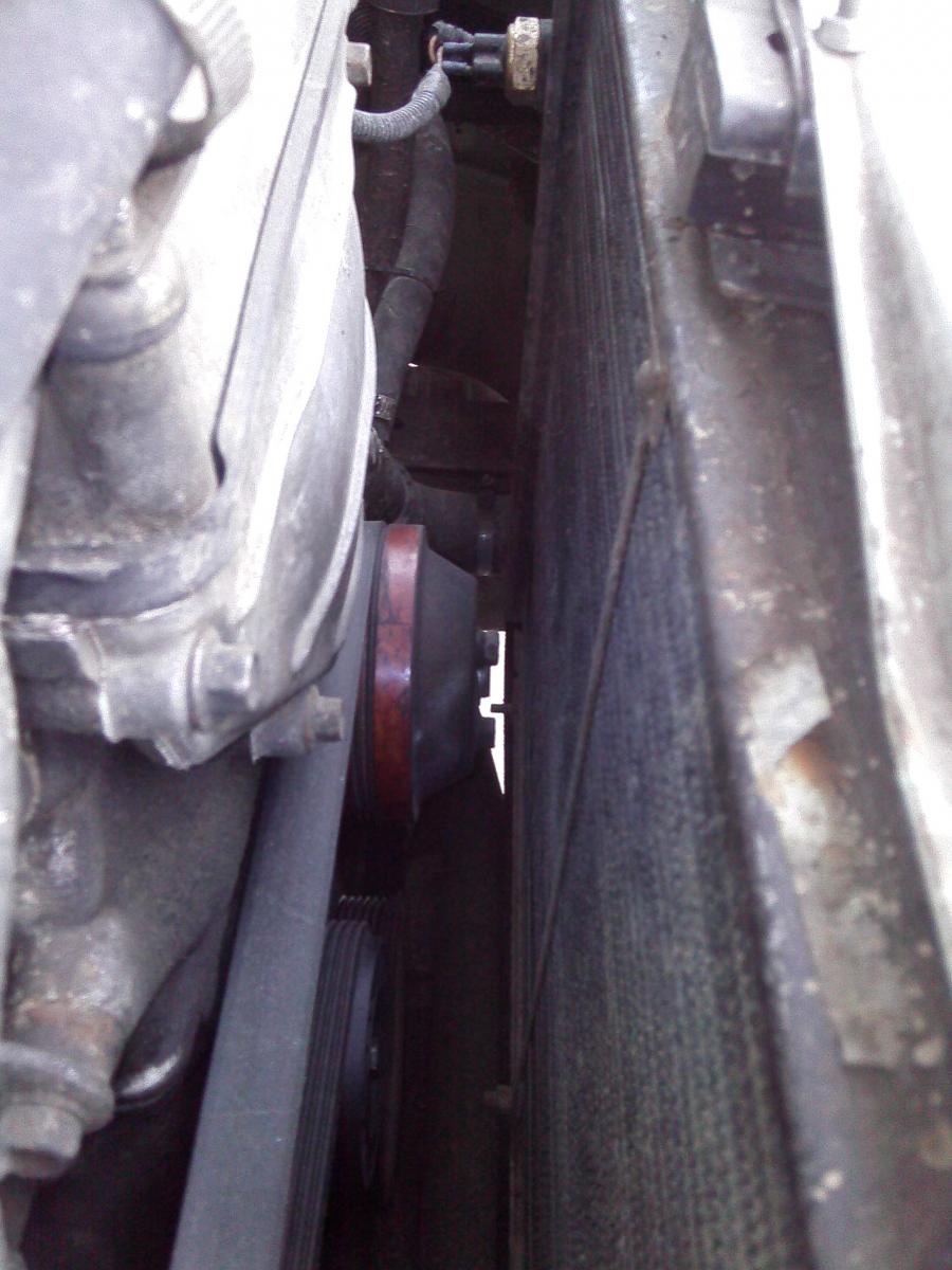

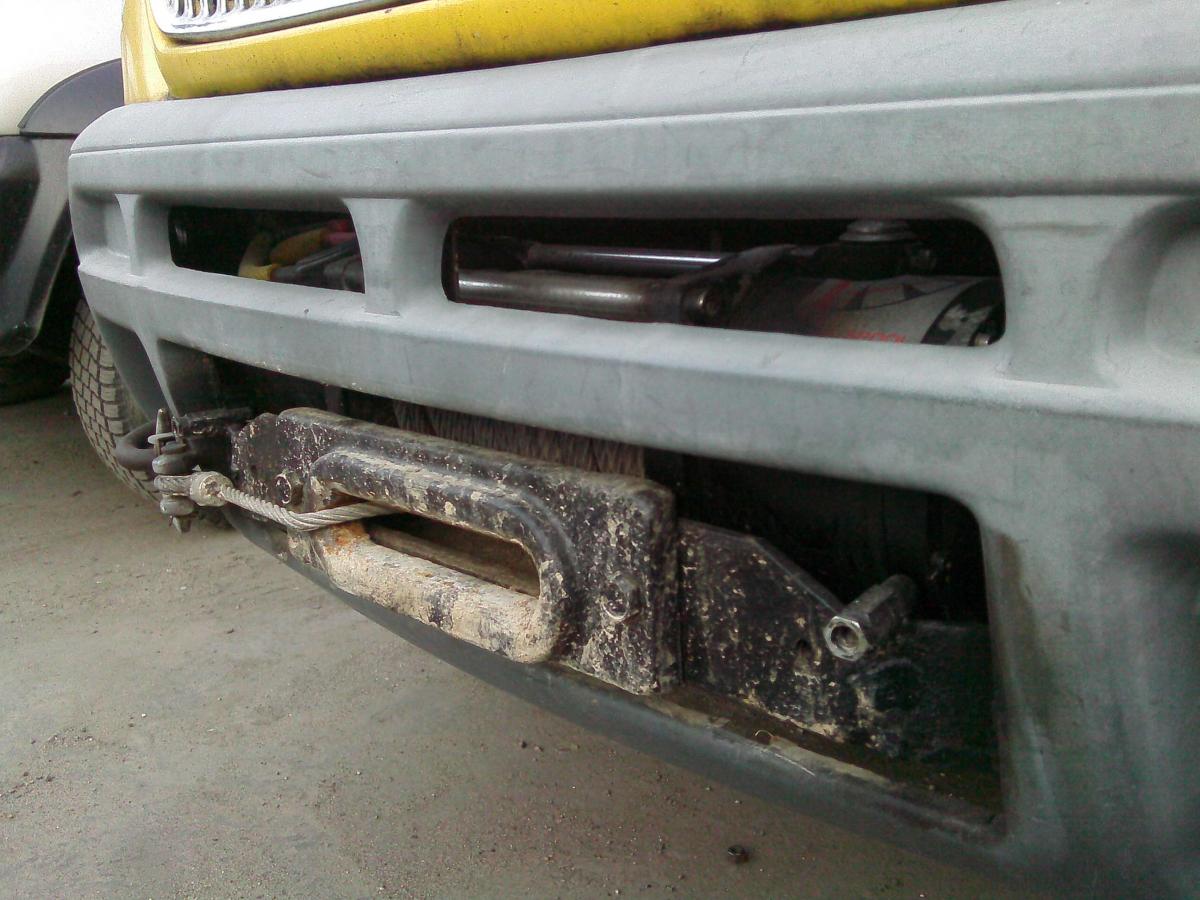

post-91435-0-46923200-1496952291_thumb.jpgpost-91435-0-43317500-1496952169_thumb.jpgpost-91435-0-41528400-1496952180_thumb.jpgpost-91435-0-93971000-1496952195_thumb.jpgpost-91435-0-56490100-1496952212_thumb.jpgУ меня вышло так.
А можно фото подробнее или описание как оно внутри ?
Что за модель лебеды.
Тоже хочу заморочится, чтобы не регить думаю скрытую установку. Хотелось бы подробностей.
Кстати как с момента установки себя показала ? Надёжно ли само крепление вышло ?
Маркич
Давно не видел ни ГАЗелей, ни Соболей с лебедями - все поснимали и я тоже. Хотя есть одна в ,,Нижегородце" - наверно зарегина (они при желании всё могут вписать)
По скрытой установке: перед мотором, за бампером места нет (если только радик поднимать или чужой ставить). В середине (за передними колёсами) - сгниёт быстро (лебеди теперь все силуминувые, кроме Ермака, пожалуй) и намотку не контролируешь, значит тросс - расходник. В заднем свесе и хорошо бы, но длина проводов съест половину мощности. Вывод: съёмная, но только не на цепях (тонет при прослаблении, запросто можно наехать, если колёсами помогаешь, вертыхается).На квадрате или ещё как-то жёстко, но быстро
