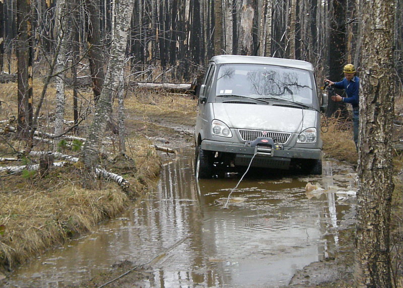

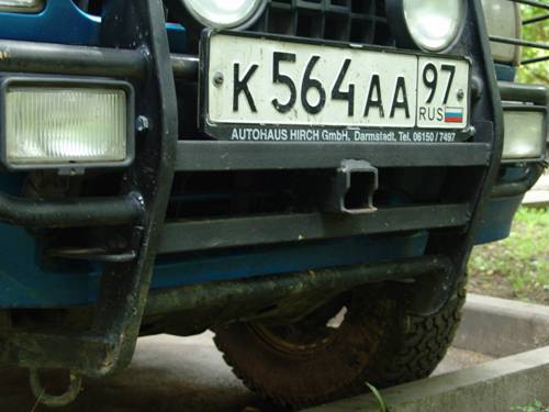

Да и по поводу лебедок. На газельке лебедку лучше делать съемную. На уазики мы в свое время делали кронштейны похожие на американские фаркопы, т.е. под квадрат, на лебедке ставили площадку с тросоукладчиком и ответной частью квадрата, все это стопорилось пальцем! Электрические соединения делались на своеобразных клемах, они щас в оффроудных магазинах продаются.
Удобство данной конструкции в том что можно зацепить лебедку как спереди так и сзади, заранее установив кронштейны.
Данная конструкцияя в каком то оффроудном журнале уже описывалась.
Спруты не знаю как на Газели будет, но на УАЗиках разлетается в пух и прах в первую очередь страдает электрическая часть, т.е соленоиды не выдерживают.
Я сторонник корейских лебедок! Ибо установил их уже более 10 и отрицательных отзывов еще не слышал.

Фото в студию. Кстати по-поводу съемной лебедки интересная идея.

По электрической части советую вот этот девайс www.offroadshop.ru/index.phtml?a=a&action=tovar_item&rzd_id=lebed&srzd_id=winchaccessories&tov_id=690
По креплению лебедки примерно так www.autoventuri.ru/show_good.php?idtov=3081
А на машине выглядет примерно вот так

artemirk
Хотелось услышать мнение любителей офф-роуда про лебедки,что лучше,а что нет.Например,почему лебедка "Спрут-9000" плохая,(почему?)где у нее слабые места.и.т.д. Какая необходима тяговая сила,для Газели?
Буду очень признателен за проверенные ответы,поскольку стоит "она" не дешево,и "влететь" не охота.
Ездил на уазе со спрутом. В принципе работает. Но в холостую работает медленно. Если нет рогов для троса то каждый раз мотать ее очень долго. И все таки довольно быстро нагревается и отказывается тянуть. Тем не менее она работает. И из очень большого количества засад выбрался.
Сейчас соболь 4х4 посовещался в джиперами взял comeup 9500. Очень доволен. Она с термодатчиком так что сжечь ее не реально. Крутит хорошо. Да когда хорошо брюхом сидишь то не зватает усилия. В комплекте есть блок. Пока за трактором еще не бегал. Хотя по лесам постоянно таскаюсь. Туда где крузаки боятся соваться.
Генератор не менял. И аккумулятор стандартный стоит. Да если болото 60 метров проходишь на лебедке и сразу заглушишь машину то акумулятор просажен. Ну и что на то он и аккумулятор.
