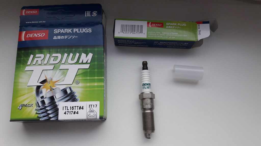

strattec 258 Опубликовано 24 февраля, 2016 Новые свечки, думал купить itl16 за ними и поехал, в итоге ну как узнали что мне на газель предложили эти.. в магазине рассказали про покупателя, прочитавший им лекцию про эти свечи :) не zenya, это ли наш был ;) Поделиться сообщением Ссылка на сообщение Поделиться на другие сайты
Maks52 641 Опубликовано 24 февраля, 2016 В 24.02.2016 в 09:09, strattec сказал: Новые свечки, думал купить itl16 за ними и поехал, в итоге ну как узнали что мне на газель предложили эти.. в магазине рассказали про покупателя, прочитавший им лекцию про эти свечи :) не zenya, это ли наш был ;) Нет, zenya за itl16Ты продавцам сказал бы что тебе на Крайслер, а на газель это понятие растяжимое. Может это для 402 ? )) Поделиться сообщением Ссылка на сообщение Поделиться на другие сайты
strattec 258 Опубликовано 24 февраля, 2016 В 24.02.2016 в 09:15, Maks52 сказал: Нет, zenya за itl16Ты продавцам сказал бы что тебе на Крайслер, а на газель это понятие растяжимое. Может это для 402 ? ))Ну я так и сказал на газель с крайслер двигателем, с начала принесли itl 16, потом сказали есть новое поколение itl 16 и принесли эти Поделиться сообщением Ссылка на сообщение Поделиться на другие сайты
Maks52 641 Опубликовано 24 февраля, 2016 (изменено) В 24.02.2016 в 09:19, strattec сказал: Ну я так и сказал на газель с крайслер двигателем, с начала принесли itl 16, потом сказали есть новое поколение itl 16 и принесли эти Ну если так, то да, хорошие ))Напайка тугоплавкая, должна увеличить срок обслуживания.На itl 16 каждые 10 тыс нужно зазор корректировать, выгорает боковой электрод. Иначе пробой гарантирован.Я свои года два назад покупал за 400₽/шт, а сколько сейчас это чудо стоит?? Зашел в магаз, где свои покупал, itl 16 нету в наличие, а такие лежат по 535рябчиков (( Изменено 24 февраля, 2016 пользователем Maks52 Поделиться сообщением Ссылка на сообщение Поделиться на другие сайты

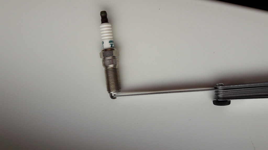

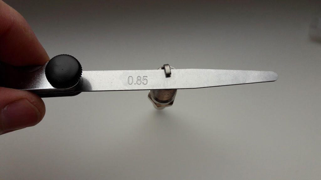

strattec 258 Опубликовано 24 февраля, 2016 (изменено) В 24.02.2016 в 09:30, Maks52 сказал: Напайка тугоплавкая, должна увеличить срок обслуживания.На itl 16 каждые 10 тыс нужно зазор корректировать, выгорает боковой электрод. Иначе пробой гарантирован. Меня ещё зазор зацепил, не надо его выставлять там уже изначально 0.85 стоит... пробивать по идеи не должно по цене 2640 комплект Изменено 24 февраля, 2016 пользователем strattec Поделиться сообщением Ссылка на сообщение Поделиться на другие сайты
Maks52 641 Опубликовано 24 февраля, 2016 strattec, по каталогу там зазор 1.1 вроде бы. Поделиться сообщением Ссылка на сообщение Поделиться на другие сайты
MAGNUS 1 097 Опубликовано 24 февраля, 2016 В 24.02.2016 в 09:30, Maks52 сказал: Ну если так, то да, хорошие ))Напайка тугоплавкая, должна увеличить срок обслуживания.На itl 16 каждые 10 тыс нужно зазор корректировать, выгорает боковой электрод. Иначе пробой гарантирован.Я свои года два назад покупал за 400₽/шт, а сколько сейчас это чудо стоит?? Зашел в магаз, где свои покупал, itl 16 нету в наличие, а такие лежат по 535рябчиков (( Макс, чет я ни разу не регулировал зазор еще на denso. Пробеги 30+ тыс и 70+ тыс. Поделиться сообщением Ссылка на сообщение Поделиться на другие сайты
Maks52 641 Опубликовано 24 февраля, 2016 В 24.02.2016 в 15:26, MAGNUS сказал: Макс, чет я ни разу не регулировал зазор еще на denso. Пробеги 30+ тыс и 70+ тыс.Я поставил новые свечи , на них зазор был 1.1. И заметил следы пробоя после 10 тыс. Зазор был уже больше.Уменьшил зазор до 0.8, и раз в год контролирую.1.1 это слишком много. Поделиться сообщением Ссылка на сообщение Поделиться на другие сайты
zenya 724 Опубликовано 24 февраля, 2016 В 24.02.2016 в 09:09, strattec сказал: Новые свечки, думал купить itl16 за ними и поехал, в итоге ну как узнали что мне на газель предложили эти.. в магазине рассказали про покупателя, прочитавший им лекцию про эти свечи :) не zenya, это ли наш был ;) Тебя жестоко обманули Новое поколение для наших вот эти http://automatriks.ru/denso-itl16tt-iridievaya-svecha-zazhiganiya-1-sht-4717-it17/ Поделиться сообщением Ссылка на сообщение Поделиться на другие сайты

strattec 258 Опубликовано 24 февраля, 2016 В 24.02.2016 в 20:31, zenya сказал: Тебя жестоко обманули Новое поколение для наших вот эти http://automatriks.ru/denso-itl16tt-iridievaya-svecha-zazhiganiya-1-sht-4717-it17/Завтра поменяем, я у них брал Поделиться сообщением Ссылка на сообщение Поделиться на другие сайты

strattec 258 Опубликовано 25 февраля, 2016 Так Сереге мега респект, вот правильные новые свечи на крайслер ITL16TT Поделиться сообщением Ссылка на сообщение Поделиться на другие сайты
