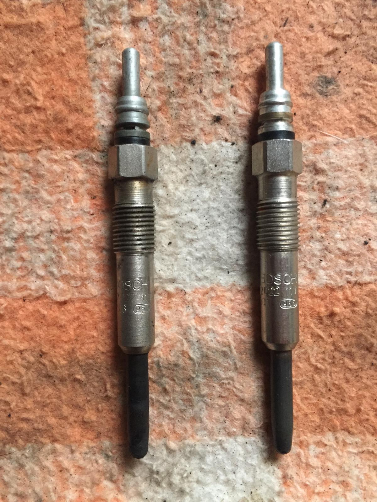

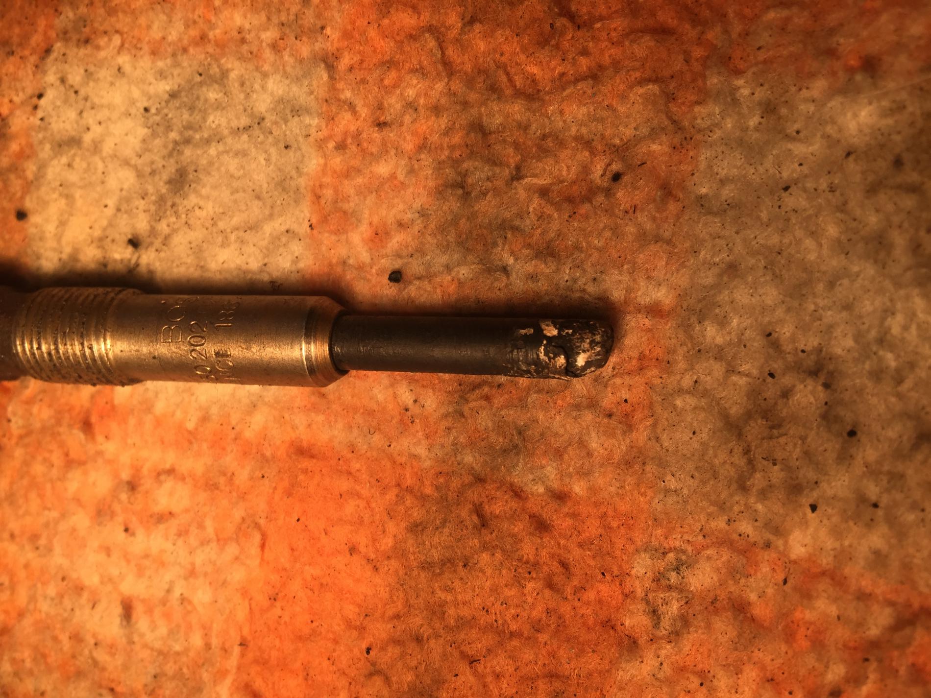

Evgen35 4 Опубликовано 28 апреля, 2016 Доброго времени суток всем кто ещё читает эту ветку:)Спустя 14 лет эксплуатации авто и около 230 т.км. пробега я, набравшись смелости, поменял свечи накала. Машина обычно стоит в гараже, но если на улице около 0 то очень долго приходилось маслать стартером на холодную. Я боялся там все прикипело, за столько лет, но на удивление три свечки выкрутились без особого труда, а одну (на 4м горшке) пришлось немного погонять туда - сюда с ВДшкой, прежде чем она полностью выкрутилась. В 2002м году ставили Бош. Та которая плохо выкручивалась с трещиной на кончике, скорей всего не рабочая, а остальные 3 внешне как новенькие (на фото старая и новая). После замены машина заводится почти с полтычка. Как проверить старые свечки, они рабочие были вообще или не замерачиваться и просто выкинуть их на помойку?:) Может такое быть, что одна сгорела и остальные перестали вообще включаться или они даже по отдельности могут работать? Поделиться сообщением Ссылка на сообщение Поделиться на другие сайты
Oleshka1988 1 Опубликовано 28 апреля, 2016 Доброго времени суток всем кто ещё читает эту ветку :)Спустя 14 лет эксплуатации авто и около 230 т.км. пробега я, набравшись смелости, поменял свечи накала. Машина обычно стоит в гараже, но если на улице около 0 то очень долго приходилось маслать стартером на холодную. Я боялся там все прикипело, за столько лет, но на удивление три свечки выкрутились без особого труда, а одну (на 4м горшке) пришлось немного погонять туда - сюда с ВДшкой, прежде чем она полностью выкрутилась. В 2002м году ставили Бош. Та которая плохо выкручивалась с трещиной на кончике, скорей всего не рабочая, а остальные 3 внешне как новенькие (на фото старая и новая). После замены машина заводится почти с полтычка. Как проверить старые свечки, они рабочие были вообще или не замерачиваться и просто выкинуть их на помойку? :) Может такое быть, что одна сгорела и остальные перестали вообще включаться или они даже по отдельности могут работать?Напрямую через аккумулятор проверь Поделиться сообщением Ссылка на сообщение Поделиться на другие сайты
Дизелист 19 Опубликовано 28 апреля, 2016 Доброго времени суток всем кто ещё читает эту ветку :)Спустя 14 лет эксплуатации авто и около 230 т.км. пробега я, набравшись смелости, поменял свечи накала. Машина обычно стоит в гараже, но если на улице около 0 то очень долго приходилось маслать стартером на холодную. Я боялся там все прикипело, за столько лет, но на удивление три свечки выкрутились без особого труда, а одну (на 4м горшке) пришлось немного погонять туда - сюда с ВДшкой, прежде чем она полностью выкрутилась. В 2002м году ставили Бош. Та которая плохо выкручивалась с трещиной на кончике, скорей всего не рабочая, а остальные 3 внешне как новенькие (на фото старая и новая). После замены машина заводится почти с полтычка. Как проверить старые свечки, они рабочие были вообще или не замерачиваться и просто выкинуть их на помойку? :) Может такое быть, что одна сгорела и остальные перестали вообще включаться или они даже по отдельности могут работать?Минус на аккумулятор и на корпус свечи. И кончиком свечи дотронуться до плюса аккумулятора. Стержень сразу должен накаляться. Можно было и на машине контролькой проверить. Но на таком пробеге точно все плохие должны быть. Ставить нужно только Бош. Ходят слухи другие марки свечей могут в будущем при выкручивании сломаться в блоке Поделиться сообщением Ссылка на сообщение Поделиться на другие сайты
EvgenT 57 Опубликовано 28 апреля, 2016 Доброго времени суток всем кто ещё читает эту ветку :)Спустя 14 лет эксплуатации авто и около 230 т.км. пробега я, набравшись смелости, поменял свечи накала. Машина обычно стоит в гараже, но если на улице около 0 то очень долго приходилось маслать стартером на холодную. Я боялся там все прикипело, за столько лет, но на удивление три свечки выкрутились без особого труда, а одну (на 4м горшке) пришлось немного погонять туда - сюда с ВДшкой, прежде чем она полностью выкрутилась. В 2002м году ставили Бош. Та которая плохо выкручивалась с трещиной на кончике, скорей всего не рабочая, а остальные 3 внешне как новенькие (на фото старая и новая). После замены машина заводится почти с полтычка. Как проверить старые свечки, они рабочие были вообще или не замерачиваться и просто выкинуть их на помойку? :) Может такое быть, что одна сгорела и остальные перестали вообще включаться или они даже по отдельности могут работать?На втором фото свечи реально как новые, проверь от аккумулятора - если раскаляются докрасна в течение секунды, думаю, можно оставить. Поделиться сообщением Ссылка на сообщение Поделиться на другие сайты
Evgen35 4 Опубликовано 29 апреля, 2016 Можно было и на машине контролькой проверить.Я так не умею :) Поделиться сообщением Ссылка на сообщение Поделиться на другие сайты
Evgen35 4 Опубликовано 29 апреля, 2016 Ходят слухи другие марки свечей могут в будущем при выкручивании сломаться в блокеЯ поставил Бошевские. У знакомого пару лет назад был фермер с таким же движком, у него сначала оплавились все провода на свечи накала, он их поменял и свечи заодно, (у него с завода уже стояли отечественные), поменял он их тоже на отечественные. Спустя некоторое время у него застучал движок, вскрытие показало, что кончик одной отечественной свечи отвалился, упал в горшок в результате чего откололся кусок поршня. И выкручивались они при замене очень проблематичноНа втором фото свечи реально как новые, проверь от аккумулятора - если раскаляются докрасна в течение секунды, думаю, можно оставить.На втором фото слева 14 летняя свеча (можно паспорт получать:) ), а справа новая. Обе boshСпасибо всем за совет! Проверю их ради интереса на аккумуляторе. Поделиться сообщением Ссылка на сообщение Поделиться на другие сайты
