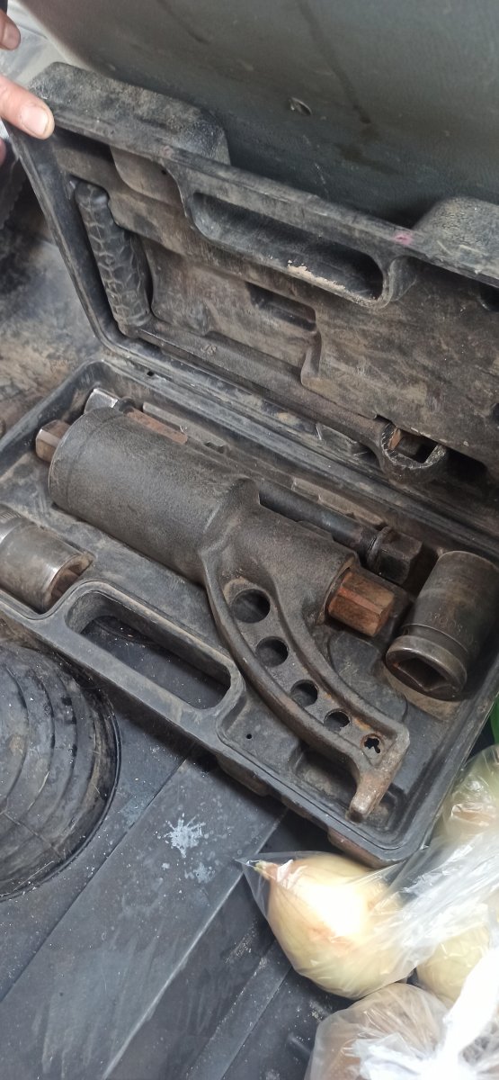

Gazecus59 633 Опубликовано 28 августа, 2020 (изменено) Подниму тему:не откручивается колесо.. Вот увидел у приятеля мясорубку.. Даже незнаю как ей пользоваться... Изменено 28 августа, 2020 пользователем Gazecus59 Поделиться сообщением Ссылка на сообщение Поделиться на другие сайты
Alex030569 6 286 Опубликовано 28 августа, 2020 6 минут назад, Gazecus59 сказал: Подниму тему:не откручивается колесо.. Вот увидел у приятеля мясорубку.. Даже незнаю как ей пользоваться... Прикалываешься? Поделиться сообщением Ссылка на сообщение Поделиться на другие сайты
jeka1981 452 Опубликовано 28 августа, 2020 1 час назад, Gazecus59 сказал: Даже незнаю как ей пользоваться. долби ей по гайкам посильнее 2 Поделиться сообщением Ссылка на сообщение Поделиться на другие сайты
sergei032 39 Опубликовано 28 августа, 2020 (изменено) 1 час назад, Gazecus59 сказал: Подниму тему:не откручивается колесо.. Вот увидел у приятеля мясорубку.. Даже незнаю как ей пользоваться... хорошая штука! Но! Затягивать надо руками! А пользоваться просто, "ногу"упираеш в соседнюю шпильку! И погнал! (Зря прикалываетесь, большинство людей, знать не знают что это за агрегат!) Изменено 28 августа, 2020 пользователем sergei032 Поделиться сообщением Ссылка на сообщение Поделиться на другие сайты
Alex030569 6 286 Опубликовано 28 августа, 2020 1 час назад, jeka1981 сказал: долби ей по гайкам посильнее @Gazecus59 мясорубка,как слышится,так и работай ей.Только гайки она рубит,вместо мяса. Поделиться сообщением Ссылка на сообщение Поделиться на другие сайты
Юрий0029 158 Опубликовано 29 августа, 2020 15 часов назад, Gazecus59 сказал: Подниму тему:не откручивается колесо.. Вот увидел у приятеля мясорубку.. Даже незнаю как ей пользоваться... Если даж и шуткуешь, просто напомню. Рядом с "ногой ", та что с отверстиями, насаживаем нужную головку, далее насаживаем на нужную гайку, конец "ноги" упираем в соседнюю гайку(шпильку) и плавно крутим. Вначале будет пружинить (упираться), потом нудно крутим пока гайка не пойдёт от руки. Удлинитель для задней спарки, если слишком торопиться, то удлинитель пойдёт винтом. Если "мясорубкой" затягивать гайку, то очень вероятно сорвать шлицы на шпильке, "Мясорубка" очень помогает при вживлении винтовых свай в землю. Поделиться сообщением Ссылка на сообщение Поделиться на другие сайты
