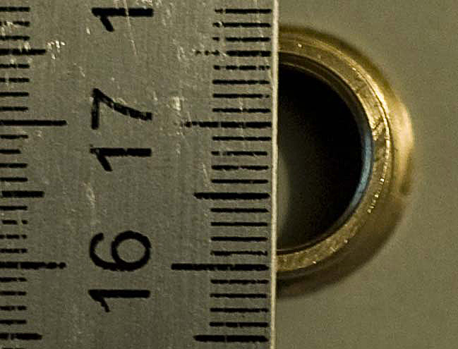

мерил штангелем 17,4
пощел купил другой 17,8
второй вворачивается но болтается там , люфт в общем
пошел к токарю н аработу , упал в ноги
он мне что начал говорить про конус и 18,2
и про то что при ручной нарезке в мягком металле не получица идеально нарезать
