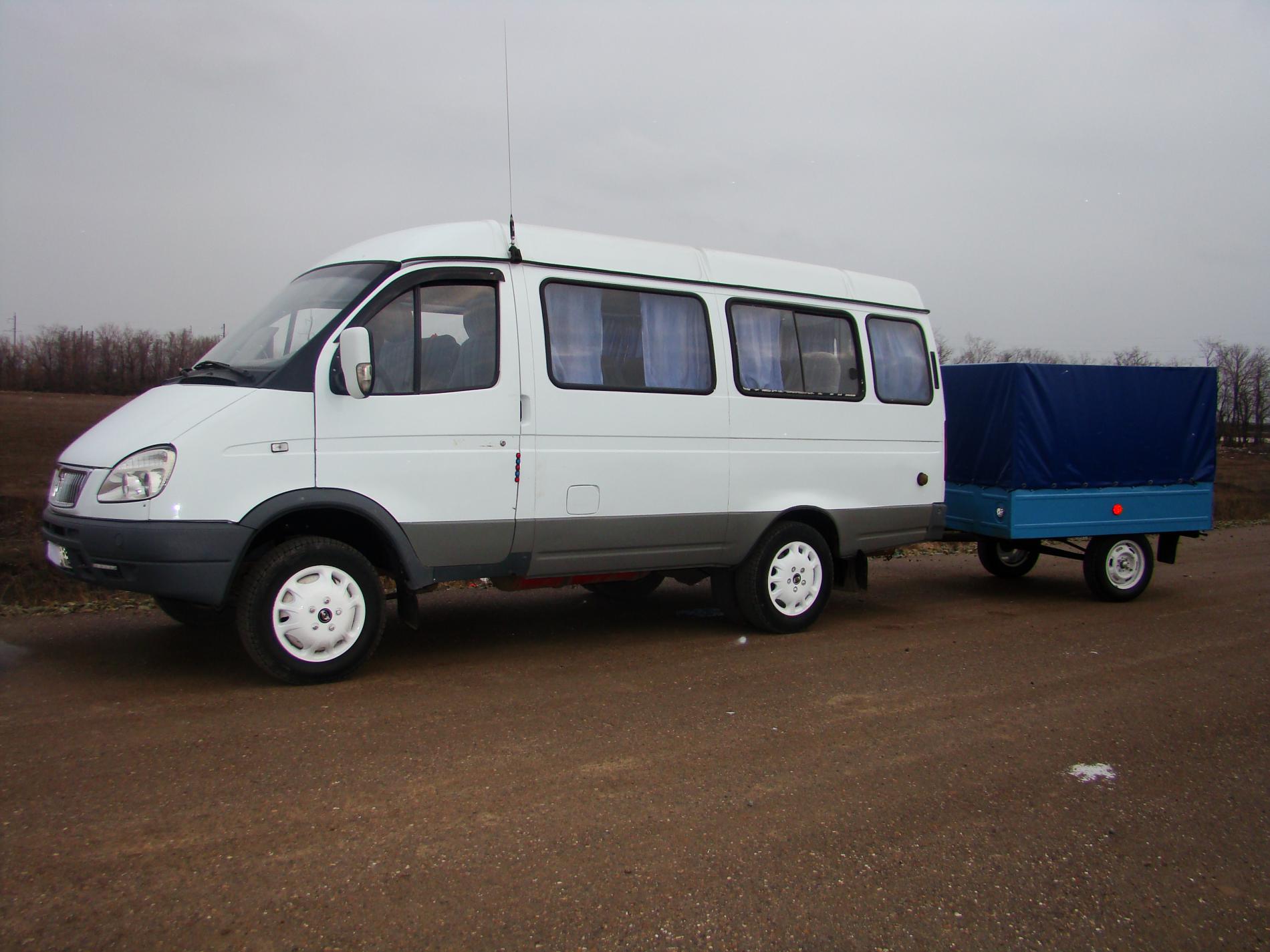

VorobyevDA, что нибудь  можете прояснить про установку форкопа (ТСУ) и держателя запасного колеса на заднюю дверь на пассажирской Газели?

Пока там в Думе думают, что можно, а что нельзя, вспомнил одну вещь...
На соболе (не знаю как на газели), в табличке, что на стойке правой двери, есть данные по РММ. 1-я строчка РММ автомобиля, 2-я - с прицепом - там пусто. Я так понимаю, автомобиль не сертифицировался на буксировку прицепа?
То есть, установка ТСУ (фаркопа) будет незаконной? И даже именитого Босал?
Прицеп у меня до 750 кг, что посоветуете?

VorobyevDA
  gazelist56 сказал:
Что именно нужно прояснить?
  РИЕ сказал:
Буксировка прицепа автомобилями семейства Бизнес официально не предусмотрена, в ОТТС есть соответствующие записи.

роман2217
  В 08.08.2016 в 06:48, VorobyevDA сказал:
А НЕ Бизнесом можно? Очень расплывчато.
Изменено пользователем роман2217
VorobyevDA
роман2217, в теме про ЦМФ ГАЗель NEXT говорил - ее ОТТС предусматривает буксировку прицепа, и ожидается опциональное заводское ТСУ.

VorobyevDA
роман2217, у многих надпись в профиле не совпадает с действительностью, а еще она иногда меняется. Буксировка прицепа не предусмотрена, об этом у вас должно быть указано в руководстве по эксплуатации.

роман2217
  В 08.08.2016 в 10:36, VorobyevDA сказал:
1. Получается автомобили МЧС(соболя полноприведные) с фаркопом тоже вне закона?
2. Что бы возить прицеп я должен сменить машину?(прицеп нужен)
3. Где взять руководство? В моём ни слова о фаркопе.Ни о запрете, ни о чём подобном.

VorobyevDA
  роман2217 сказал:
Вряд ли, скорее всего это переоборудованные спецавтомобили, вполне возможно что модели в ПТС у них уже не "ГАЗ-27527".
  роман2217 сказал:
Это вопрос к ГИБДД - как должно быть оформлено ТСУ, не предусмотренное заводом-изготовителем в конструкции автомобиля. Или обратиться в организацию по переоборудованию автомобилей. Есть конечно вариант "просто установить и ездить", но это чревато наказанием с их стороны, не рекомендую.
  роман2217 сказал:
Выдается с новым автомобилем. Если потерялось, скачивается из интернета или у кого-то копируется, с завода новое руководство не закажешь.
Залез в РЭ Соболя Бизнес, там сказано про рым-болт для вытаскивания застрявшего автомобиля, и нет отдельно прописанного запрета буксировки прицепа. В любом случае, установленный фаркоп нужно оформлять.
