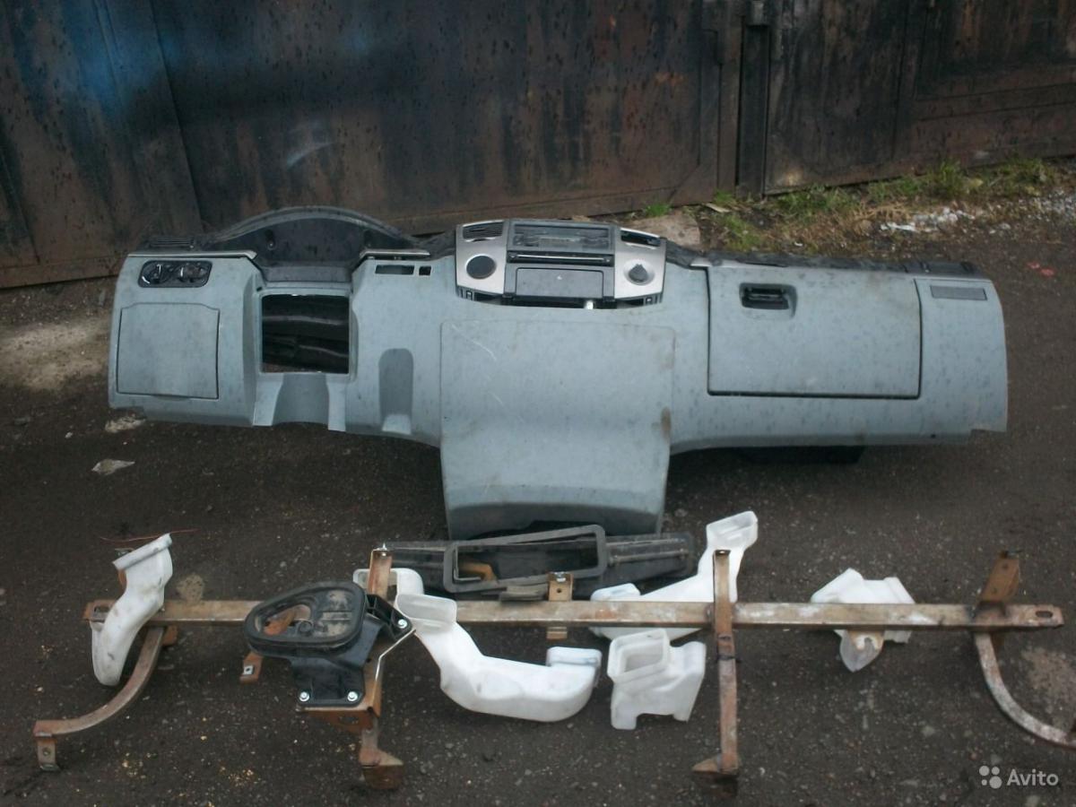

Мы наверно про разные торпеды говорим, торпеду с бизнес газели,  поставить в обычную без креплений нереально ! если у тебя как на фото, то это не бизнес
muse
ну у меня соболь.  а панель поставил новую - такую как на фото я снял.  поставил вместе с рамой из профильной трубы.

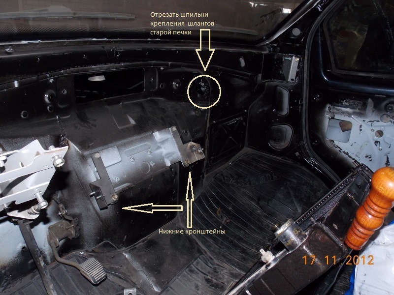

muse

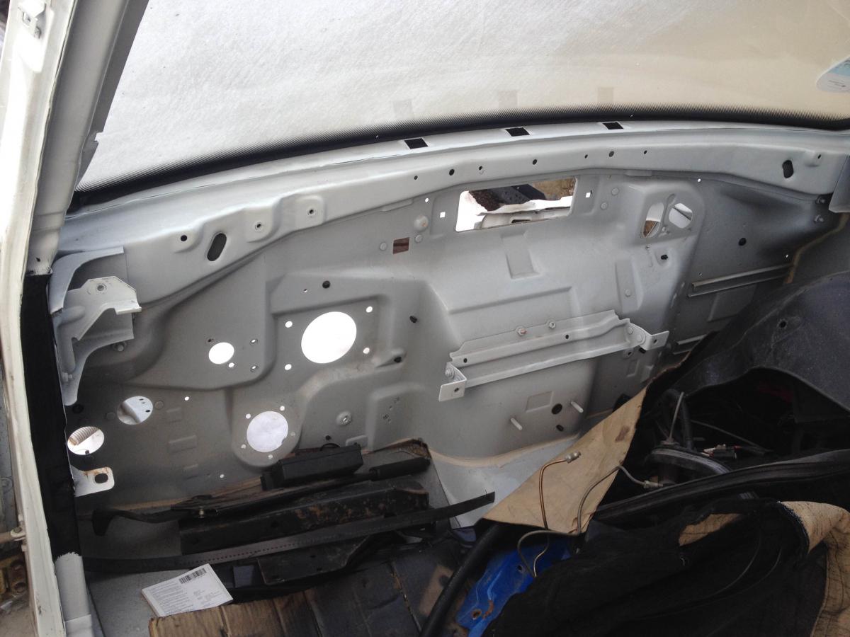

вообщем посмотрел - снял кожух и увидел что я  печку внизу не прикрутил - там на кузове крепления есть а на печке нету. она просто уперта в кузов через прокладку.  но вверху я точно помню что прикручивал и там трудностей не было...а сейчас не видно.
и у нас очевидно разница некоторая есть по констр. кузова - у меня сбоку от новой печки по каждой стороне из кузова торчат крепежные ушки...вертикальные.
strattec
и у нас очевидно разница некоторая есть по констр. кузова - у меня сбоку от новой печки по каждой стороне из кузова торчат крепежные ушки.вертикальные.
Кабины одинаковые до бизнеса точно, это потом в связи с новый торпедой, переделали крепления, точнее уголки по бокам приварили, и под печку другую пластину придумали...

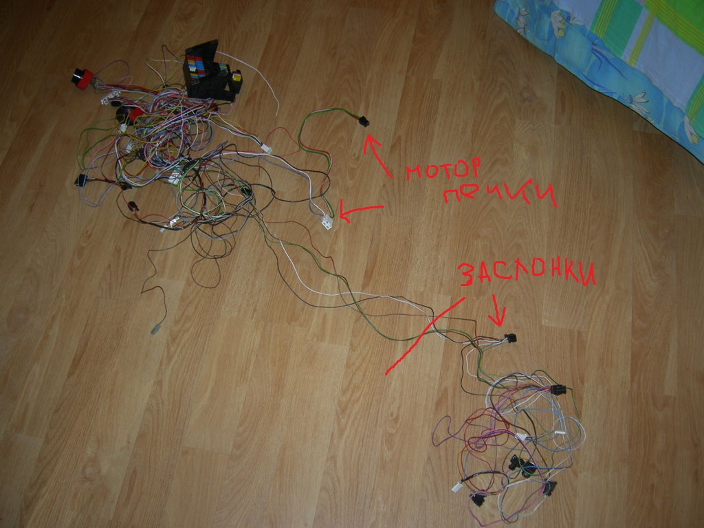

А что с проводкой делал, все от бизнеса ставил или свою старую под торпедную адаптировал ? просто там проводка не сильно отличается добавлен другой блок предохранителей и электронное управление заслонками печки
muse
проводку оставил старую включая блок предохранителей..новые фишки вплетались в косу.  перед тем как ставить блок управления печкой собрали на полу ( вместе с печкой) и проверили работоспособность - и не зря - один привод не работал..но париться я не стал - времени не было..привод снял ..прокрутил в крайнее положение...заслонку закрыл и собрал все назад.  так что холод - жара у меня не регулируется...но я по старинке поставил кран в моторный отсек и в ус не дую. а в остальном все хорошо.  работа заняла часов 16 и две пары рук - я и алканавт - электрик. и циферблат я оставил старый...мне он больше нравится...

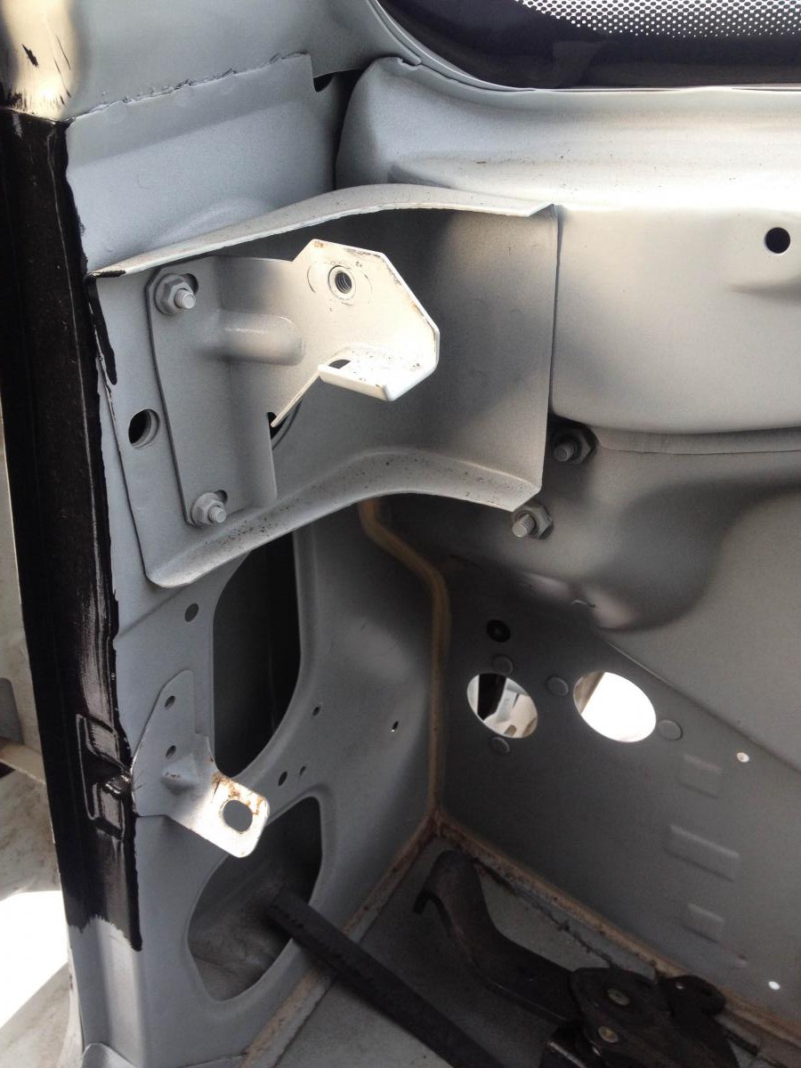

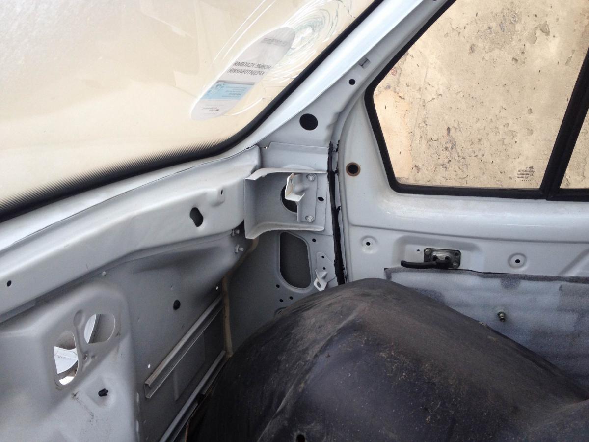

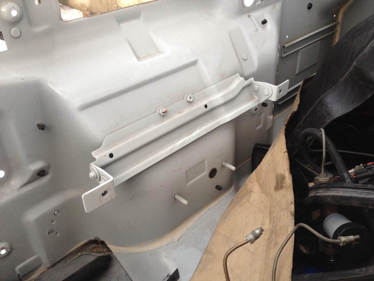

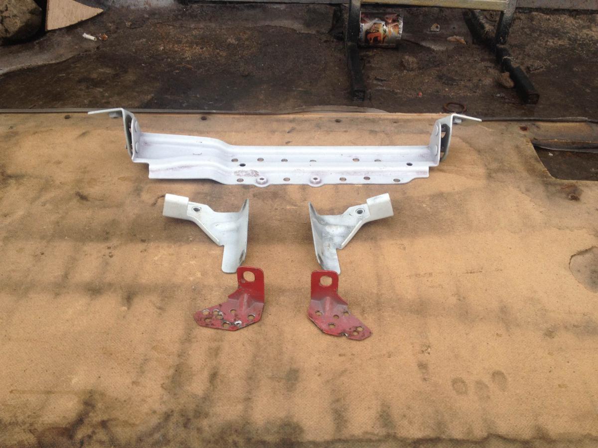

Помогите.Куда и как крепятся кронштейны при установке торпеды Газель-бизнес на кабину 2006года.
Изменено пользователем EXIDNA
УТЮГ888
под стойками лобового.
EXIDNA
все 4 кронштейна?
все 4 кронштейна?
УТЮГ888
все 4 кронштейна?
все 4 кронштейна?

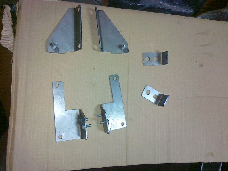

Так и есть, шли как установочный комплект на до Бизнес Газели.
strattec
Где такие кронштейны можно купить, очень надо
