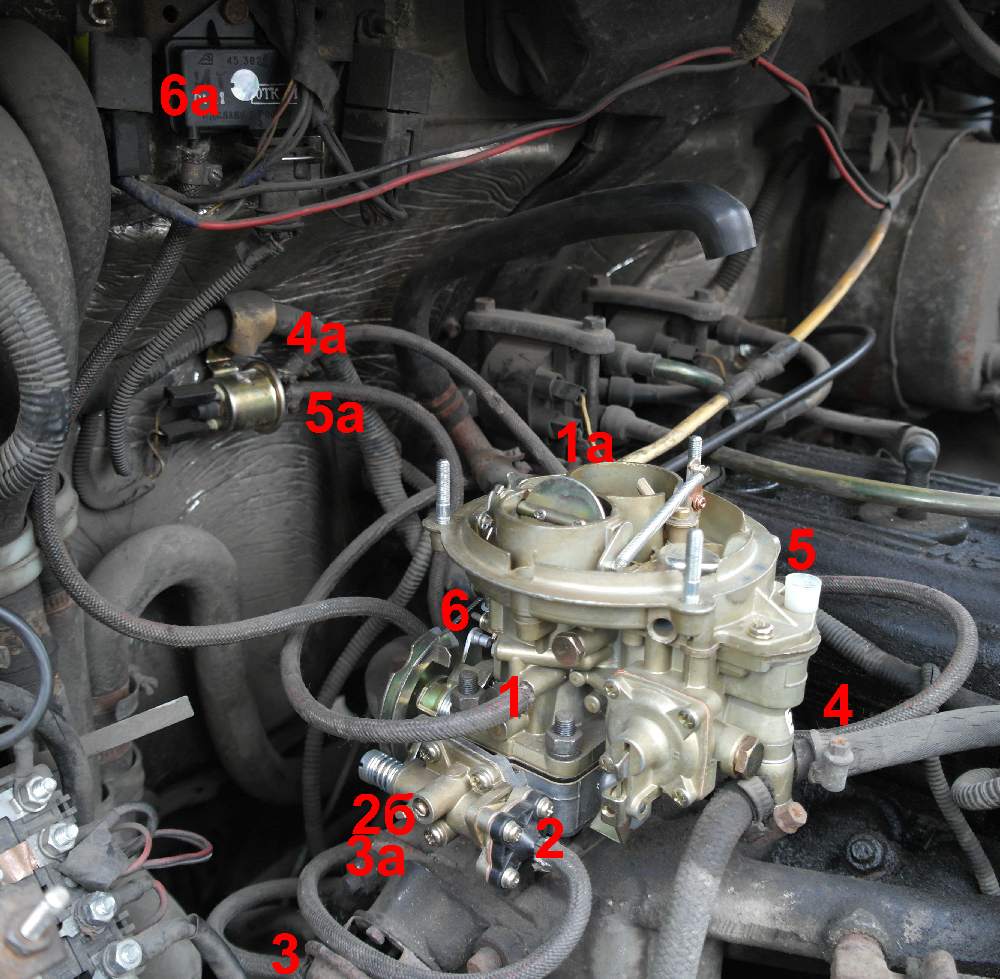

Подскажите, правильно подключены шланги от карбюратора? Нет ХХ.
SETRIX1985
По моему неправильно, нужно 4а соединить с двойкой напрямую в обход клапана  и посмотреть появится ли хх.
66edward
Всё, разобрался, завтра добавлю фотографию с рабочей раскладкой щлангов. Что странно  наблюдается дефицит о подсоединении шлангов для "чайников".
Olaf Aleksson
ну так выложите нормальный расклад шлангов, а то я тоже мучаюсь..плизззз

66edward
Вот фотографии, сейчас ХХ держит и регулируется хорошо.
  • Спасибо 1
Olaf Aleksson
вот это дело! Спасибо!
