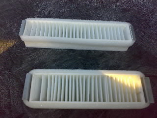

Клим Чугункин 25 Опубликовано 27 сентября, 2009 фильтр штука очень полезная нет пыли в салоне и не засоряется воздуховод. Лучше взять два фильтра что бы первый снять промыть а второй поставить, и т.д. Да когда промывал фильтр он отработал 1,5 месяца пыли и букашек было много, так что 100 руб. отработали хорошо :DЭтот фильтр ты вставлял в нозжри воздухозаборников, или уе на самом входе в печку? Если второй вариант - то где брал? Поделиться сообщением Ссылка на сообщение Поделиться на другие сайты
sem 12 Опубликовано 27 сентября, 2009 Этот фильтр ты вставлял в нозжри воздухозаборников, или уе на самом входе в печку? Если второй вариант - то где брал? А как ты примастыришь два элемента на фото в центре на входе в саму печку, Они ставятся только в ноздри. Поделиться сообщением Ссылка на сообщение Поделиться на другие сайты
Клим Чугункин 25 Опубликовано 27 сентября, 2009 А как ты примастыришь два элемента на фото в центре на входе в саму печку, Они ставятся только в ноздри.Прощения просим :) Мне показалось, что ето фото одного и того же элемента в разных ракурсах. А если в ноздри - это лажа всё полная :( Я себе ставил. Сначала радовался как младенец, что пыль не лезет толстым слоем, а потом, когда вместо холодного вооздуха из воздуховодов пошёл мягко говоря горячий - задумался... А последнюю каплю добавило то, что зимой в мороз -20 ехал в тумане и начал замерзать изнутри салона, хотя задняя печка гнала горячий воздух. Оказалось эти фильтры просто напросто забились замёрзшей влагой и воздух более не проходил...Снял нафик! Вот если бы фильтр на вход печки.. Поделиться сообщением Ссылка на сообщение Поделиться на другие сайты
УТЮГ888 942 Опубликовано 27 сентября, 2009 Прощения просим :) Мне показалось, что ето фото одного и того же элемента в разных ракурсах. А если в ноздри - это лажа всё полная :( Я себе ставил. Сначала радовался как младенец, что пыль не лезет толстым слоем, а потом, когда вместо холодного вооздуха из воздуховодов пошёл мягко говоря горячий - задумался... А последнюю каплю добавило то, что зимой в мороз -20 ехал в тумане и начал замерзать изнутри салона, хотя задняя печка гнала горячий воздух. Оказалось эти фильтры просто напросто забились замёрзшей влагой и воздух более не проходил...Снял нафик! Вот если бы фильтр на вход печки..на новой торпеде только такой вариант установки т.е на вход печки. Поделиться сообщением Ссылка на сообщение Поделиться на другие сайты

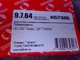

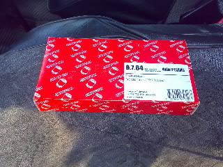

vic740 1 Опубликовано 11 октября, 2009 (изменено) Этот фильтр ты вставлял в нозжри воздухозаборников, или уе на самом входе в печку? Если второй вариант - то где брал?Вот вариант на вход печки, мне нравится, такойже у утюга888. ставитстся за пять минут, сделан аккуратно и фильтрующая площадь приличная, есть вариант с угольным наполнителем. снижения потока воздуха незамечено Изменено 11 октября, 2009 пользователем vic740 Поделиться сообщением Ссылка на сообщение Поделиться на другие сайты
sem 12 Опубликовано 12 октября, 2009 Вот вариант на вход печки, мне нравится, такойже у утюга888. ставитстся за пять минут, сделан аккуратно и фильтрующая площадь приличная, есть вариант с угольным наполнителем. снижения потока воздуха незамеченоФильтр вроде бы и цевильный, но мне старого образца более по душе. Так как фильтрующий элемент сменный. Захочу туда угольный поставлю ( от кухонных вытяжек), а захочу обычный. А могу как это сделал весной встряхну от набравшейся пыли и он снова в строю., преимущество его в том, что каркас легко разборный . Поделиться сообщением Ссылка на сообщение Поделиться на другие сайты
vic740 1 Опубликовано 12 октября, 2009 Фильтр вроде бы и цевильный, но мне старого образца более по душе. Так как фильтрующий элемент сменный. Захочу туда угольный поставлю ( от кухонных вытяжек), а захочу обычный. А могу как это сделал весной встряхну от набравшейся пыли и он снова в строю., преимущество его в том, что каркас легко разборный .Старого образца в "ноздри" ,а этот на вход печки и тоже бывают угольными Поделиться сообщением Ссылка на сообщение Поделиться на другие сайты
