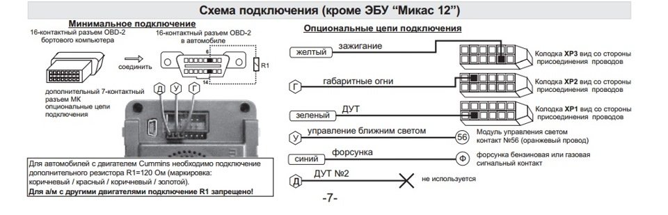

ZAN57 3 402 Опубликовано 14 июня, 2023 В 13.06.2023 в 14:20, Vovchikk сказал: Он очень чувствителен к напряжению. Если пониженное после запуска, то он не запускается. Но он должен запускаться от сигнала по шине. Я так понимаю, условия алгоритма: 1. Есть питание; 2. появился сигнал на шине. Просто при подключении питания у меня ничего не происходит... Можно нажать кнопки на СЛ580, он активизируется, но чз пару секунд выключается. При запуске ДВС он активизируется (и в этом то и дело, что не всегда, иногда не просыпается). Питание нормально. Ну хорошо, попробую запитать его от внешнего источника перед пуском. Но он у меня выставлен в режиме "виртуального замка", а там определяющим для включения думаю является как раз бросок напряжения, и в случае независимого питания броска не будет. Ни в каком другом режиме, кроме "виртуального замка" 580 у меня вообще не просыпается. Ни при каких условиях. Поделиться сообщением Ссылка на сообщение Поделиться на другие сайты
ZAN57 3 402 Опубликовано 14 июня, 2023 (изменено) В 13.06.2023 в 20:08, ИванСПб сказал: Зачем?? Один провод от замка и проблема решена надёжно и насовсем. Ещё один провод на габариты - и устройство напомнит о включенных (или наоборот) габаритах/фарах Вот схема подключения 580го. Ты имеешь в виду Желтый к зажиганию от колодки ХР3 (самый верхний на правой схеме)? Естесственно пробовал, реакция ноль. Вообще ничего не происходит. Я купил 580 в спешке в 2017г за день до поездки на море, воткнул в спешке, попробовал- запустился только в режиме "виртуальный замок". Подумал что просто не так сделал в спешке, уехал. Вернулся, перебрал всё что можно- ни фига... Понёс 580 продавцу, и тут началось (на будущее не буду брать в сомнительных киосках)- "да он в одном экземпляре был, поменять не могу, возврат поздно, 2 недели прошли... Можете сдать нам в ремонт, посмотрим что можно сделать..." А этот киоск девайсов внутри магазина мотовело на Искре, то работает, то по нескольку дней нет продавана. Потом концов не найдёшь. Короче плюнул. Так и езжу. Все провода к газу, к габаритам, фарам развел, и подключить уже 5 лет всё некогда, подключил только габариты, тк они и работают, остальное не работает. Думаю у него что-то вообще с коммутацией. Надо бы разобрать, опять же некогда. Было бы куда сдать в адекватный ремонт. В 13.06.2023 в 17:54, lostmedia сказал: Поэтому я подключил провод включения, который от зажигания, через реле задержки. Что это даёт? Устраняются на проводе от ЗЗ просадки по по питанию во время запуска стартером? Так наверное можно просто допвыключатель поставить вместо реле задержки и включать чз секунду после запуска ДВС? Ну кстати, иногда он просыпается при нажатии на стоп, включении фар. Но оччччень редко. Изменено 14 июня, 2023 пользователем ZAN57 Поделиться сообщением Ссылка на сообщение Поделиться на другие сайты
lostmedia 321 Опубликовано 14 июня, 2023 У меня не было постоянного + на разъёме, добавил. Жёлтый провод сначала подключил к преду печки. Были глюки с включением. Потом подключил к преду с "зажиганием" через реле задержки. В 14.06.2023 в 04:25, ZAN57 сказал: допвыключатель поставить вместо реле задержки и включать чз секунду после запуска ДВС? Можно и так. В 14.06.2023 в 04:25, ZAN57 сказал: Устраняются на проводе от ЗЗ просадки по по питанию во время запуска стартером Жёлтый провод это просто сигнал на включение при появлении +, нет + БК не включён, нет просадки напряжения. Поделиться сообщением Ссылка на сообщение Поделиться на другие сайты
ИванСПб 1 243 Опубликовано 14 июня, 2023 В 14.06.2023 в 04:25, ZAN57 сказал: пробовал, реакция ноль А уставки в БК менял с "виртуальный замок" на физический? Там такое есть, также как реакция на габариты. Я например габариты установил наизнанку - дисплей БК при их включении становится ярче Поделиться сообщением Ссылка на сообщение Поделиться на другие сайты
