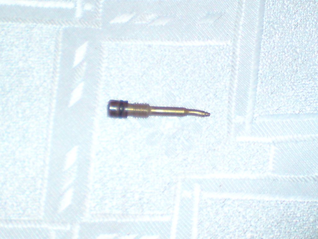

BROKER 0 Опубликовано 9 ноября, 2010 судя по фото , уровень топлива выше нормы так же видно что, плоскость не шлифована из за этого и течи , верхний винт до упора нижний винт выкрутить проверить уплотнительную резинку на нём закрутить до конца и 0,5 об обратно, а то что его почистили не видно ;) ЗЫ так же интересно куда идёт у тебя шланг с левой стороны из средней части ?Иглу выкрутил. Резинка вроде в норме, но согнут хвостовик. Игла на фото. Если это непринципиально - заверну и на пол-оборота обратно, как рекомендуете. Не нашел в рем.комплектах такой иглы... Скорее всего шлифануть самому точно не получится, значит отдавая в ремонт следует мне уточныть будет ли шлифовка плоскостей... правильно ли я понял? Поделиться сообщением Ссылка на сообщение Поделиться на другие сайты
MetalVoice 74 Опубликовано 10 ноября, 2010 иголку то выпрями , за шлифовку возьмут доп плату Поделиться сообщением Ссылка на сообщение Поделиться на другие сайты
