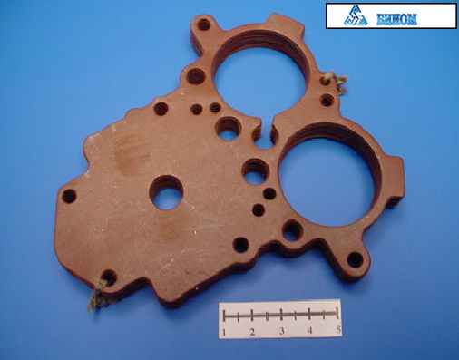

MetalVoice 74 Опубликовано 22 ноября, 2010 RACERrrr сказал: Юра, включил уже))) Карб поставил полностью перебраный, прочищеный, отполированый! Работает просто шикарно... но вот эта фигня не исчезла, на том карбе мёрз клапан и на этом, не знаю что и делать то! весь полировать это ошибка полируй только где воздух! вот теперь я предположу почему обмерзает 1 если ты канал ХХ отполировал 2 если стоит проставка между карбом и коллектором пластмассовая Поделиться сообщением Ссылка на сообщение Поделиться на другие сайты
RACERrrr 1 Опубликовано 22 ноября, 2010 MetalVoice сказал: весь полировать это ошибка полируй только где воздух! вот теперь я предположу почему обмерзает 1 если ты канал ХХ отполировал 2 если стоит проставка между карбом и коллектором пластмассоваяНет, весь не полировал конечно, только диффузоры и заслонки! Между карбюратором и коллектором стоит пластмассовая проставка, что с ней делать? выкинуть её на зиму? Поделиться сообщением Ссылка на сообщение Поделиться на другие сайты
MetalVoice 74 Опубликовано 22 ноября, 2010 RACERrrr сказал: Нет, весь не полировал конечно, только диффузоры и заслонки! Между карбюратором и коллектором стоит пластмассовая проставка, что с ней делать? выкинуть её на зиму? думаю выкинуть не получиться, а но не зря проставка , ибо карб приподнимает)) ищи люминивую , ну и попробуй без проставки вдруг пойдёт, хотя, что то я и с шпильками не уверен , хватит ли на них резьбы? Поделиться сообщением Ссылка на сообщение Поделиться на другие сайты
RACERrrr 1 Опубликовано 22 ноября, 2010 MetalVoice сказал: думаю выкинуть не получиться, а но не зря проставка , ибо карб приподнимает)) ищи люминивую , ну и попробуй без проставки вдруг пойдёт, хотя, что то я и с шпильками не уверен , хватит ли на них резьбы?А в природе существуют алюминиевые или только на заказ??? Поделиться сообщением Ссылка на сообщение Поделиться на другие сайты
MetalVoice 74 Опубликовано 22 ноября, 2010 RACERrrr сказал: А в природе существуют алюминиевые или только на заказ??? да они в основном и ставили люминий но на некоторых я встречаю пластмассу но редко , штатная проставка она с канавками лудше сварганить под заказ что бы была сплошная Поделиться сообщением Ссылка на сообщение Поделиться на другие сайты
RACERrrr 1 Опубликовано 22 ноября, 2010 MetalVoice сказал: да они в основном и ставили люминий но на некоторых я встречаю пластмассу но редко , штатная проставка она с канавками лудше сварганить под заказ что бы была сплошнаяБуду искать или заказывать... не разу не видел кстати, в основном пластиковые попадались! Поделиться сообщением Ссылка на сообщение Поделиться на другие сайты

гангстер 1 Опубликовано 5 декабря, 2010 (изменено) причем когда снимаю верхнюю крышку карба - из "носика" льется ровно и непрерывно, а ставлю крышку обратно опять "сопливится" :rolleyes: а вот дырка посередине на фото это для вентиляции поплавковой камеры, что то мне кажется на прокладке, которую я поставил этой дырки нет, может быть из-за этого? Изменено 5 декабря, 2010 пользователем гангстер Поделиться сообщением Ссылка на сообщение Поделиться на другие сайты
шурик 60 492 Опубликовано 5 декабря, 2010 гангстер сказал: причем когда снимаю верхнюю крышку карба - из "носика" льется ровно и непрерывно, а ставлю крышку обратно опять "сопливится" :rolleyes: а вот дырка посередине на фото это для вентиляции поплавковой камеры, что то мне кажется на прокладке, которую я поставил этой дырки нет, может быть из-за этого?Проверь ровно ли попадает рычаг УН на нажимной кулачёк привода. Поделиться сообщением Ссылка на сообщение Поделиться на другие сайты
