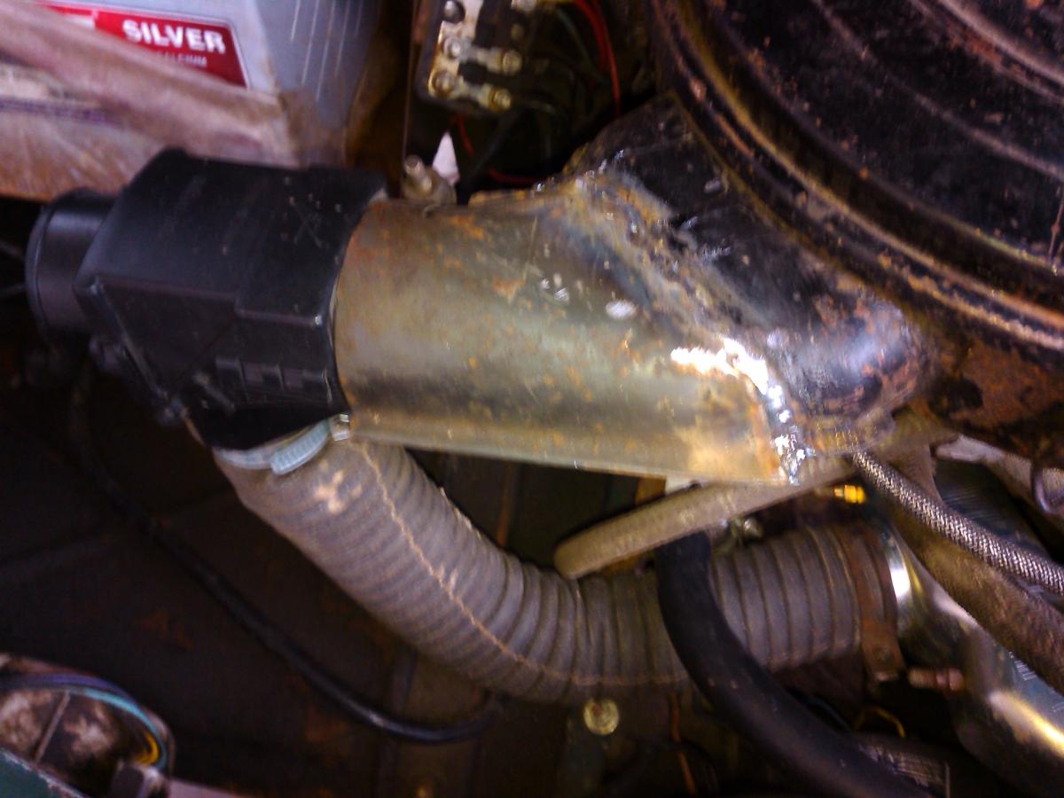

Валерий(69) 1 508 Опубликовано 7 ноября, 2013 Приспособил себе терморегулятор подачи воздуха от 2108 (горячий/холодный), стало удобней, мотор прогревается быстрее и карбюратор не промерзает. Поделиться сообщением Ссылка на сообщение Поделиться на другие сайты
al.karlowitch 60 Опубликовано 7 ноября, 2013 В 07.11.2013 в 04:22, Валерий(69) сказал: Приспособил себе терморегулятор подачи воздуха от 2108 (горячий/холодный), стало удобней, мотор прогревается быстрее и карбюратор не промерзает.это который на воздушке стоит?Валерий(69) можно фотку? Поделиться сообщением Ссылка на сообщение Поделиться на другие сайты
Валерий(69) 1 508 Опубликовано 8 ноября, 2013 В 07.11.2013 в 10:21, al.karlowitch сказал: это который на воздушке стоит?Валерий(69) можно фотку?Часть фильтра от ВАЗ приварил к своему. Поделиться сообщением Ссылка на сообщение Поделиться на другие сайты
