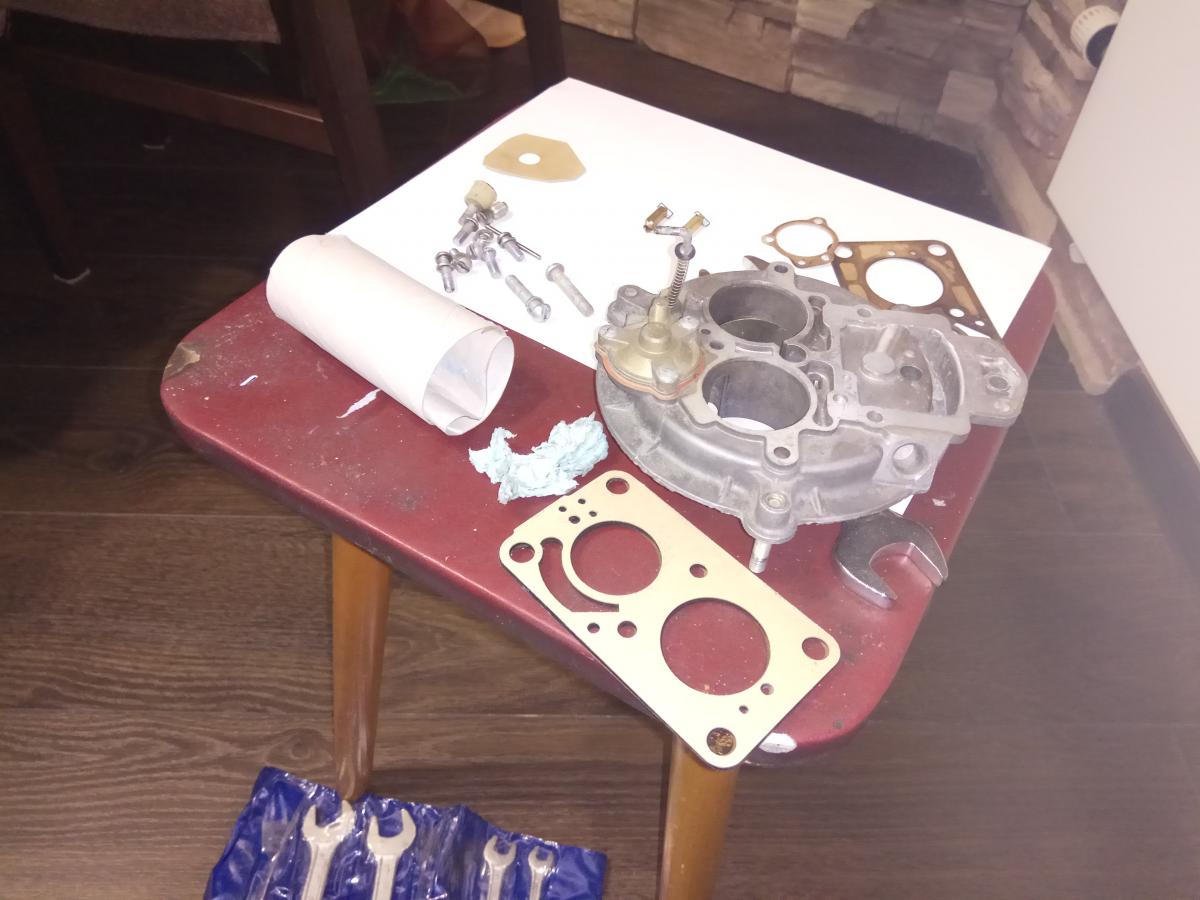

Покупай ремкомплект, разбирай, меняй прокладки, мембраны. Там еще шайбы алюминиевые есть, может из-за них течь.
Mortis
Прокладки ссохлись. Если больше никаких проблем нет, то надо просто денек поездить - они набухнут от бензина и снова начнут уплотнять.

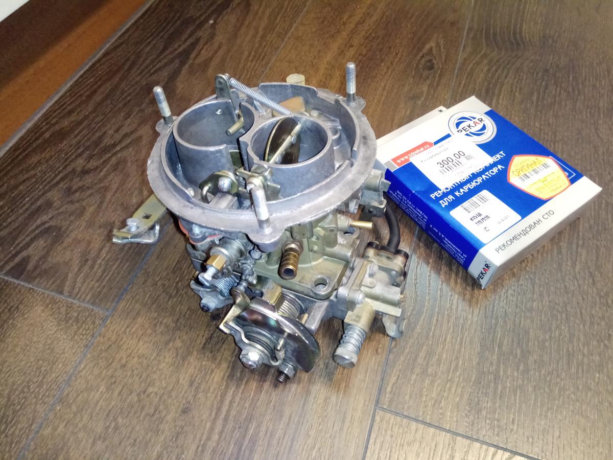

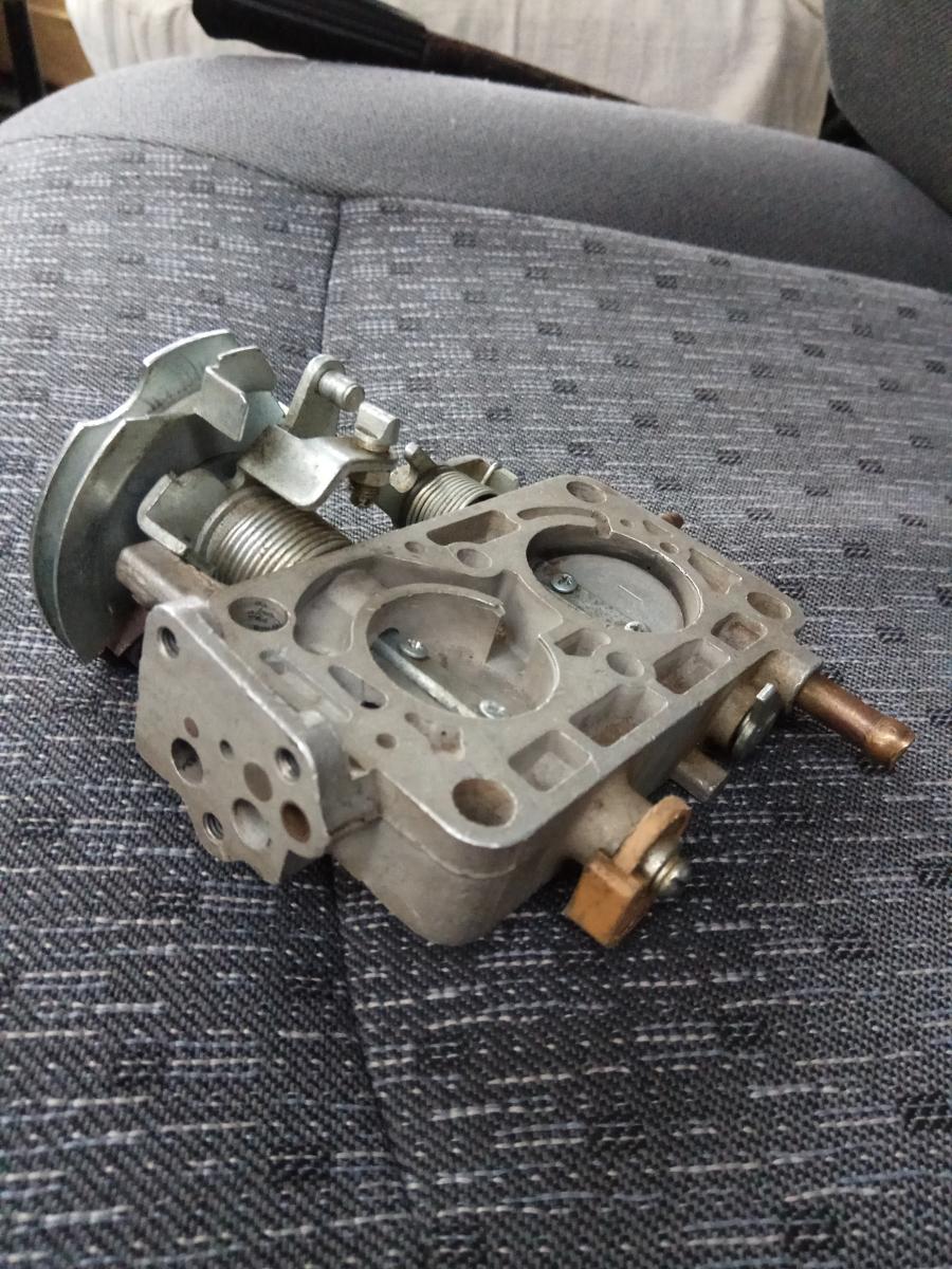

Сегодня прикупил на 500 руб. нижнюю часть карбюратора к151, б/у, люфта в оси ни микрона нет, снял старую, в ней тоже нет люфта (во я лошара, нет чтоб сначала убедится, а после закупать). Ну в общем поставил "новую", завел и капец, ХХ вообще не держит и минуты через три стал колбасится мотор, в общем вернул всё на место, завел, нормально :)
Сегодня погода не располагает  разбираться, после еще раз попробую, когда тепло и светло будет

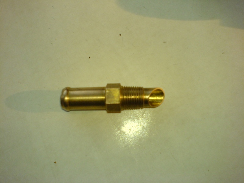

Вот еще, сообразил сегодня, когда снял карбюратор, то увидел, что штуцера ГБО, перекрывают диффузоры, а это плохо. Ну и заметил, что на газу мотор работает ровнее, чем на бензине. Надо спилить под угол и укоротить

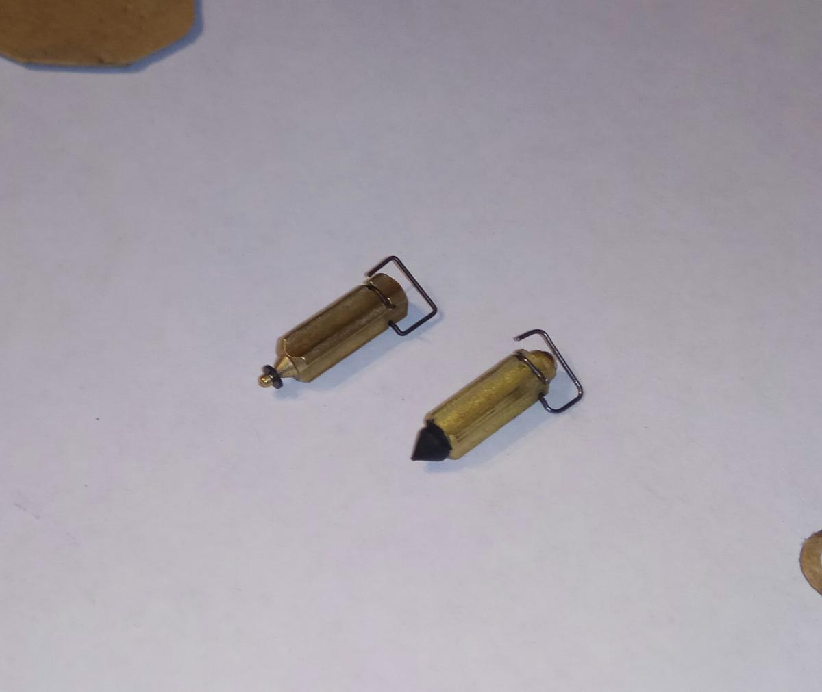

И ещё, иглу какую лучше? Правая стояла карбюраторе, слева ремкомплект

Под  носиком распылителя ускорительного насоса такие стоят.Вроде.А игла...Да какая держит ту и ставь.

TEMA, Начнем с иголки,ни когда завод не ставил резиновые иголки,это уже самопал.Да и изнашиваться она будет быстрее силиконового кольца.Резина по металлическому седлу причем острому это жесть,уровень поплавковой камеры быстро поплывет в верх.Ставь с силиконовым кольцом

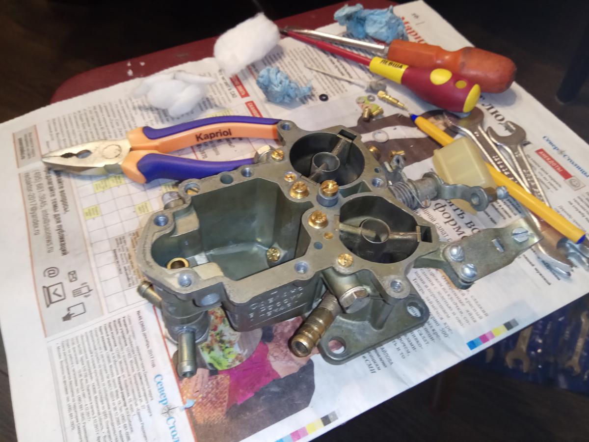

Я вспомнил точно, там она стояла, мож не нужна, но уже поставил. Посмотрю завтра, что скажет, поменял всё,что можно было, почти всё, но надо отдать должное, далеко не убитый карб был.
