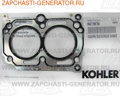

Alexq55 339 Опубликовано 4 августа, 2013 (изменено) Я уж в конструктивные особенности двигателя особенно лезть не хочу....иначе это затянется на долго ;). Но получается, что все конструктора и разработчики полные дебилы раз целый век и посей день автомобили ездят на металлоасбестовых прокладках :DА вот и нет. Современный мировой автопром уже давно отказался от металлоасбестовых прокладок (в пользу тонких металлических) по нескольким причинам: вред асбеста, увеличение межсервисного интервала, стремление улучшить теплообмен в ГБЦ. Вот например прокладка ГБЦ Ламборджини Изменено 4 августа, 2013 пользователем Alexq55 Поделиться сообщением Ссылка на сообщение Поделиться на другие сайты
Djoker 3 Опубликовано 8 августа, 2013 А вот и нет. Современный мировой автопром уже давно отказался от металлоасбестовых прокладок (в пользу тонких металлических) по нескольким причинам: вред асбеста, увеличение межсервисного интервала, стремление улучшить теплообмен в ГБЦ. Вот например прокладка ГБЦ ЛамборджиниИзвиняюсь за не совсем правильное истолкование своих мыслей...не посей день ездят, а ездили в начале 21 века...так будет скорее всего более правильно сказано :rolleyes:. Поделиться сообщением Ссылка на сообщение Поделиться на другие сайты
