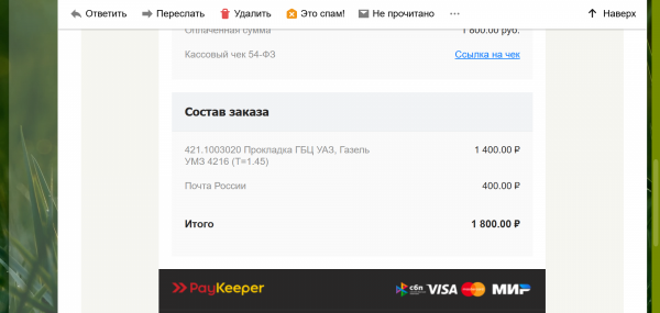

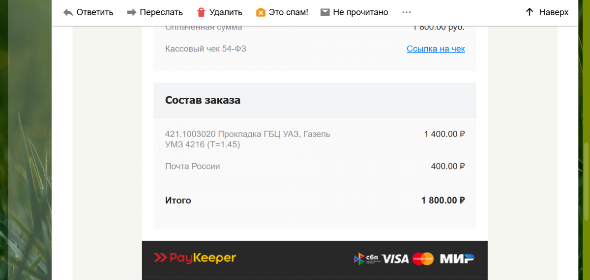

Алексей Ф. 9 259 Опубликовано 5 декабря, 2024 Оплатил чудо прокладку)) Поделиться сообщением Ссылка на сообщение Поделиться на другие сайты
БРОДЯГА74 5 411 Опубликовано 5 декабря, 2024 @Алексей Ф. Зря доставку оплатил)) Обрати их внимание что ты оплатил доставку, причем несколько раз...) У них фигня какая -то завтра позвонят и скажут что с почтой россии не работают, и предложат отправить СДЕКОм , и отправят все нормально, только за твой счет...)))) И у меня так было и у мамонтенка...)) Поделиться сообщением Ссылка на сообщение Поделиться на другие сайты
Алексей Ф. 9 259 Опубликовано 5 декабря, 2024 @БРОДЯГА74 не понял, я же им оплатил 400 руб, пускай СДЭКом отправляют, зачем снова платить? У них на сайте написано, что отправят своими силами бесплатно до транспортной, или почты, но услуги по пересылке это расходы покупателя. При оплате выбора не было транспортной, только Почта России или самовывоз. Поделиться сообщением Ссылка на сообщение Поделиться на другие сайты
