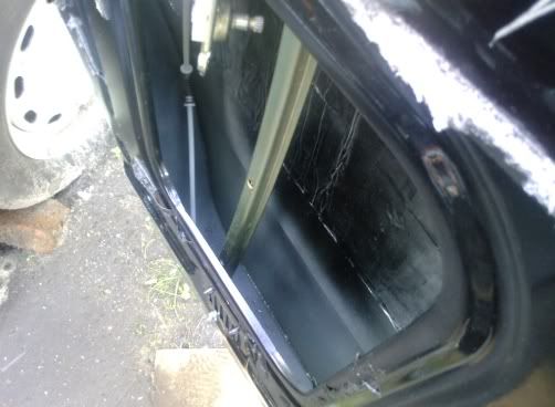

первое снимаю обивку и вижу, вернее не вижу краски в самой двери. Также вместо виброшумки приклеен пласт гарлема (это герметик типа липучка)
это исправлю когда буду окончательно собирать дверь. Пока даже удобней-ничего к рукам не липнет и мусор видно.

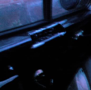

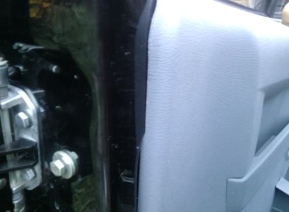

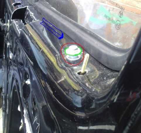

на этом рисунке видно вкрученный болт с шайбами в штатное место выхода тяги блокировки замка двери. Это нужно чтобы сильнее прижать обивку к стеклу. Обведено зеленым и красным. Может потом добавлю уголок алюминевый на клепках (синий цвет)
собственно шайба прижимает вот этот бортик (красная стрелка). О пистонах , обведенных синем чуть ниже скажу

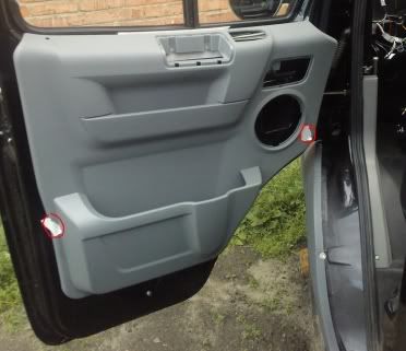

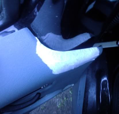

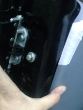

о пистонах... и прочем. Как все уже знают или догадываются (видно из фоток выше), для усановки этих обивок режется дверь немного. Штатные места (под пистоны) для крепления обивки тоже сверлятся по-новой. НО есть два пистона, которые встают на "родные места". Так вот они показаны из нутри на фотке выше (синий цвет) и на фотке ниже (обведены красным) и там налеплен скотч малярный белый.

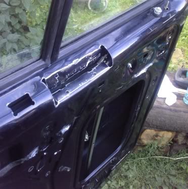

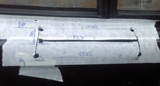

на водительской двери я уже учел свои наработки и был умнее (пасажирскую делал неспеша с 14-00 + обед по 19-30 , а уже с водительской возился всего часа 2, правда не закончил ее сегодня, осталась мелочевка ). Резал уже лобзиком , а не болгаркой. Болгаркой только прошелся немного по месту сгибов металла. Проклеил предположительное место реза скотчем белым, воткнул два пистона и . разметил места резов вертикальные. Горизонтальный рез и линии сгибов перенес уже с двери пасажира. Размеры весьма условные, тк отбивал их от линии перегиба двери снизу и от угла уплотнителя-резинки сверху
Пожалуй эта самая интересная фотка для людей, готовящихся к установке
На фото уже сделаны пропилы, но не согнут металл. Кроме того хочу сказать, что делал два горизонтальных пила (просто вырезал полоску в 2 мм для того чтоб нормально загнуть внутрь металл).
По качеству пластика самой обивки в целом претензий нет. Есть немного дегтя в бочке меда по литью самой формы. На фотках сама обивка обклеена скотчем (машина черная). Видно , что прилегает не плотно
НО с помощью болгарки и скотча (он как раз наклеен чтоб карандашем отметки сделать) ВСЕ риходит в норму

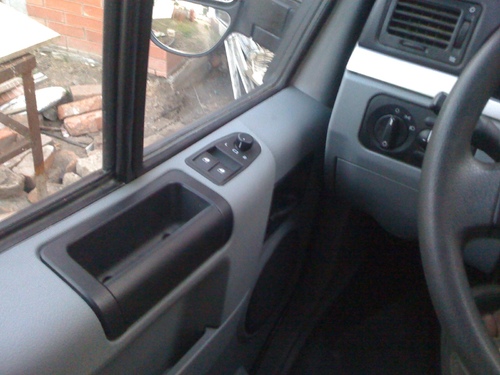

Ну вот уже стемнело. Вот дверь водителя.
В целом сейчас комплектом доволен. Есть вопросы по установке самой торпеды, но думаю все это можно будет решить.
