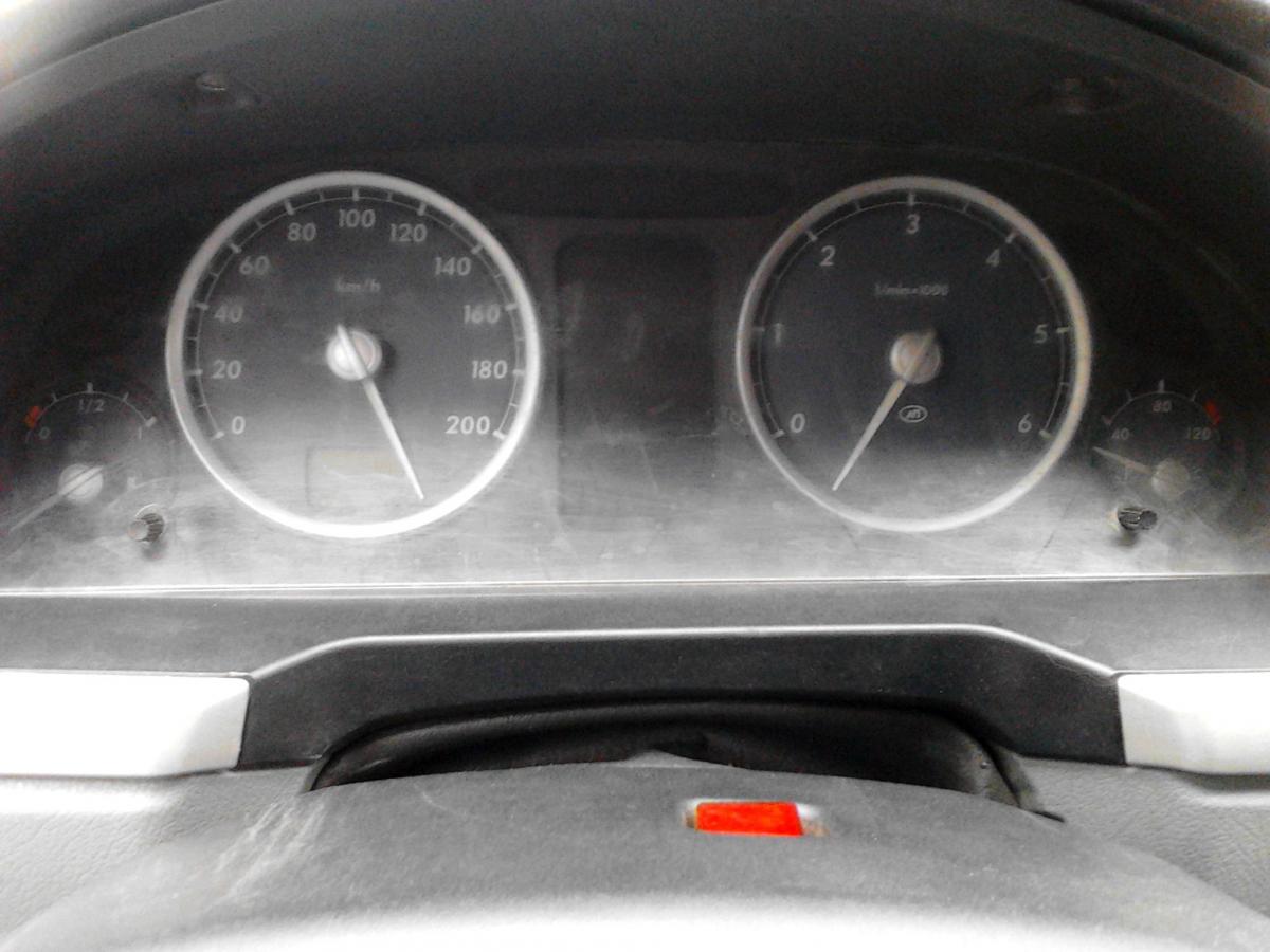

Гость Himenes Опубликовано 23 мая, 2015 Всем привет! Столкнулся с такой бедой. Панель приборов иногда вообще гонит. Стрелки сбиваются в разные стороны. Каждый раз приходится разбирать приборку и выставлять все по местам. Если кто знает как это лечится,буду очень благодарен. Поделиться сообщением Ссылка на сообщение Поделиться на другие сайты
Владимир116 396 Опубликовано 23 мая, 2015 Только замена поможет. Походу не один раз её разбирали. Поделиться сообщением Ссылка на сообщение Поделиться на другие сайты
strattec 258 Опубликовано 23 мая, 2015 В 23.05.2015 в 11:45, Himenes сказал: Всем привет! Столкнулся с такой бедой. Панель приборов иногда вообще гонит. Стрелки сбиваются в разные стороны. Каждый раз приходится разбирать приборку и выставлять все по местам. Если кто знает как это лечится,буду очень благодарен. у температуры и уровня топлива, очень большие отклонения, стрелки явно снимали и выставили неправильно Поделиться сообщением Ссылка на сообщение Поделиться на другие сайты
Гость Himenes Опубликовано 24 мая, 2015 В 23.05.2015 в 12:00, Владимир116 сказал: Только замена поможет. Походу не один раз её разбирали.Да,я раз в 2-3 дня стрелки на место ставлю.. В 23.05.2015 в 14:07, strattec сказал: у температуры и уровня топлива, очень большие отклонения, стрелки явно снимали и выставили неправильно Я бы сказал,что у всех стрелок большие отклонения.. Поделиться сообщением Ссылка на сообщение Поделиться на другие сайты

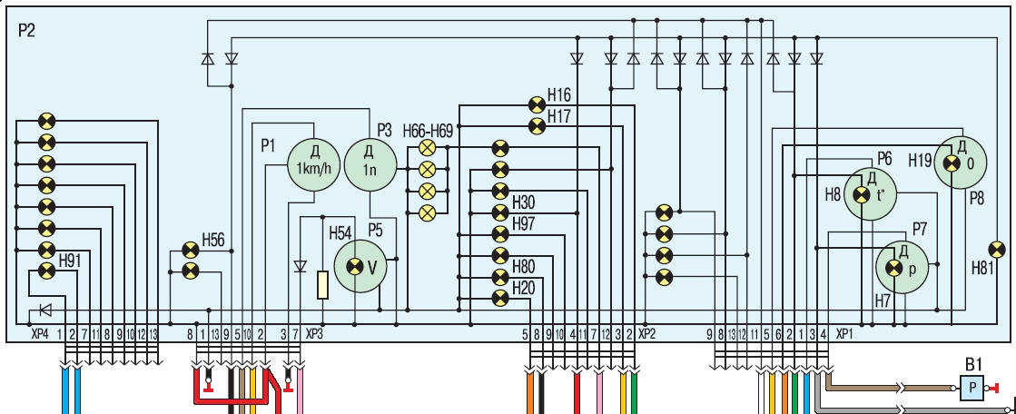

gapon 12 Опубликовано 8 октября, 2015 Мужики, дайте распиновку колодок на этот щиток? не прижился у меня щиток нового образца, так и падает температура на 0. видимо щиток косячный. хочу вернуться на старый. Поделиться сообщением Ссылка на сообщение Поделиться на другие сайты
frol1958 72 Опубликовано 8 октября, 2015 panel_priborov.pdfПолучение информации... В 08.10.2015 в 12:22, gapon сказал: Мужики, дайте распиновку колодок на этот щиток? не прижился у меня щиток нового образца, так и падает температура на 0. видимо щиток косячный. хочу вернуться на старый. Поделиться сообщением Ссылка на сообщение Поделиться на другие сайты
gapon 12 Опубликовано 9 октября, 2015 В 08.10.2015 в 17:30, frol1958 сказал: a62925a80f0e.jpgpanel_priborov.pdfэто на новый щиток Поделиться сообщением Ссылка на сообщение Поделиться на другие сайты

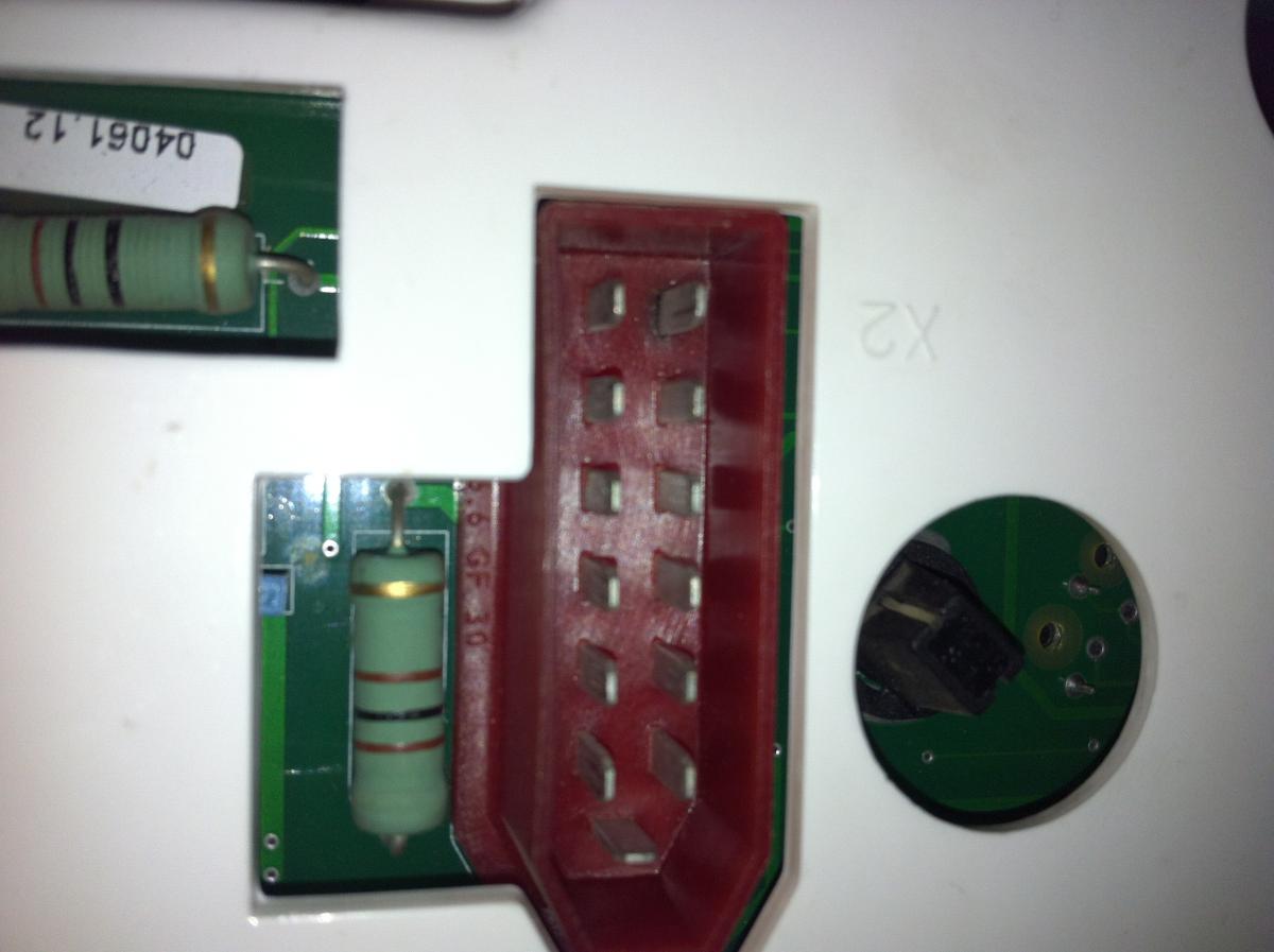

Олегач 12 Опубликовано 4 ноября, 2015 Приветствую всех! Люди добрые подскажите...При включении подсветки щитка приборов на бизнесе поднимаются стрелки температуры и топлива. Температура уходит с 80 почти до красной зоны, иногда даже загорается красная лампа перегрева двиг и пищит зуммер, а указатель топлива с 1/4 бака поднимается к 0,5. Как только я убавляю подсветку приборов или просто выключаю габариты, обе стрелки плавно возвращаются на свои места. Темп двиг на 80 а бензин на 1/4 бака.Также если слегка стукнуть по стеклу приборов, то на какое-то время помогает, потом стрелки опять уползают. На разъёме XP 2 заметил подгоревший поясок вокруг ноги контакта 7 ( по схеме освещение комб. приборов) Пытался разобрать щиток, пропаять контакты, но надо снимать стрелки, иначе не подлезть. Короче не решился. Может кто пропаивал сам контакты? Стоит заморачиваться, помогает? Или бежать в магазин за новой? panel_priborov.pdfПолучение информации... Поделиться сообщением Ссылка на сообщение Поделиться на другие сайты
volgist 1 060 Опубликовано 4 ноября, 2015 У тебя массы нет на щитке. Пропаивай что сможешь достать, не бойся. Хороший бескислотный флюс не жалей (ЛТИ120), и аккуратно адекватным паяльником прогревай, чтоб точки паек блестели. Но сначала проверь все контакты, пропаяй и переобожми. Стрелки тоже можно снять, но на Бизнес панели с обратной стороны платы пропаивать нечего. Поделиться сообщением Ссылка на сообщение Поделиться на другие сайты
