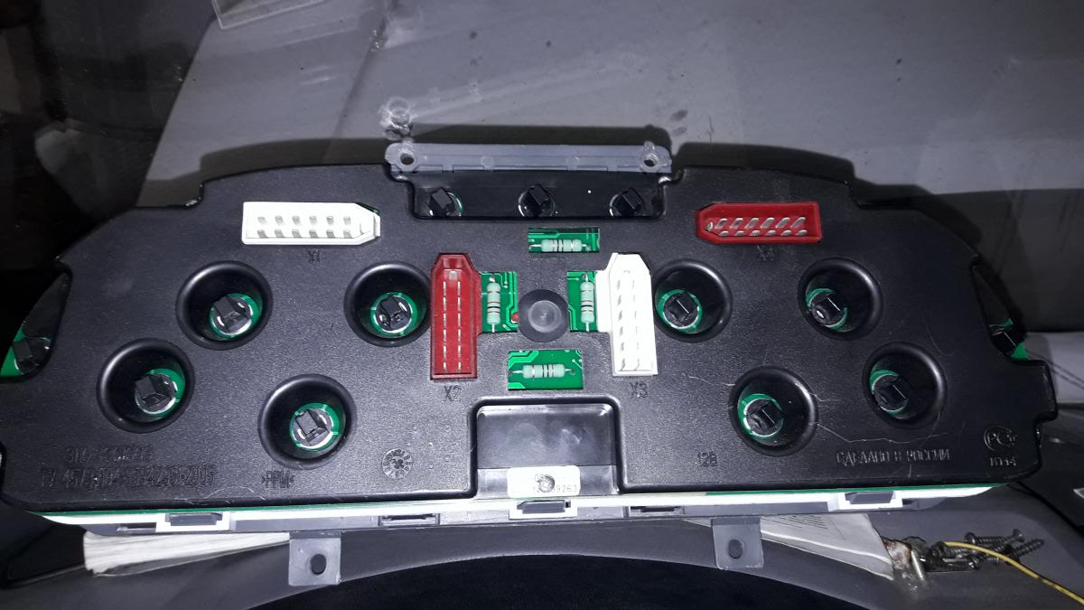

Евген55 0 Опубликовано 25 сентября, 2016 Всем привет! Всё лето проездил на ДХО. Сейчас в 5 утра ещё темно, пользуюсь фарами. Почему-то перестала подсвечиваться центральная часть комбинации приборов - подсветка горит только по углам. Сегодня снял КП - видимо по центру идёт диодная подсветка, т.к. лампочек отвечающих за центральную часть не обнаружил. Снял заднюю крышку - понял, что пока не снимешь все стрелки добраться не получится :( . Попробовал поддеть - сидят мёртво. Подскажите как добраться до внутренностей, ничего не сломав ?ГАЗель Бизнес 2010 г.в Евро-3 , образец КП прилагаю Поделиться сообщением Ссылка на сообщение Поделиться на другие сайты
strattec 258 Опубликовано 25 сентября, 2016 Попробовал поддеть - сидят мёртво. Подскажите как добраться до внутренностей, ничего не сломав ? они руками снимаются, тяни не бойся, стрелки сойдут с осей мотора. там внутри диоды, перегореть они не могут... Поделиться сообщением Ссылка на сообщение Поделиться на другие сайты

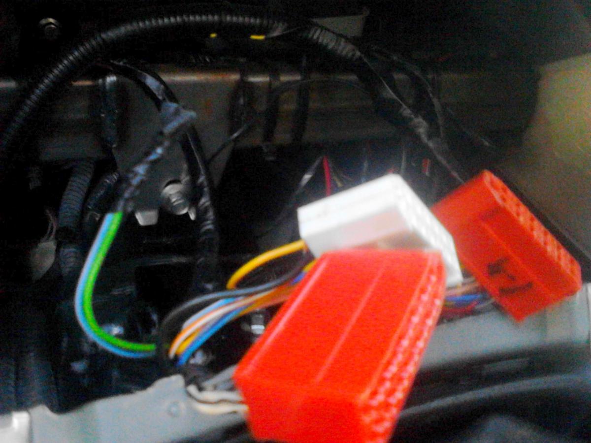

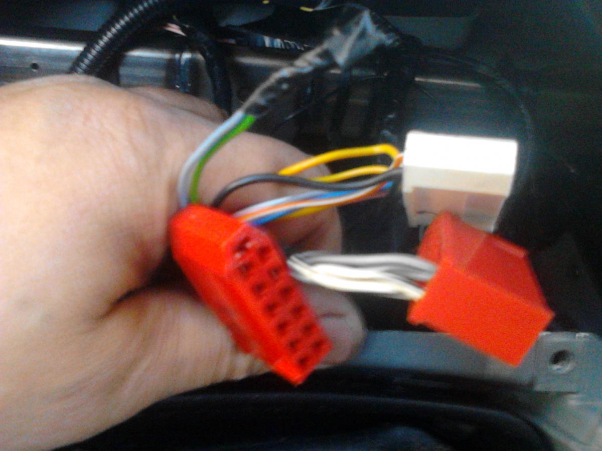

Misha 4x4 0 Опубликовано 30 сентября, 2016 (изменено) Приветству. Ребята помогите разобраться что это за провод, был замотан изолентой, находился на одной косе за приборной понелью Заранее благодарен.Да забыл написать на нем при включении зажиганея образуется около 4 вольт Изменено 30 сентября, 2016 пользователем Misha 4x4 Поделиться сообщением Ссылка на сообщение Поделиться на другие сайты
YaKuT-ST 132 Опубликовано 30 сентября, 2016 Всем привет! Всё лето проездил на ДХО. Сейчас в 5 утра ещё темно, пользуюсь фарами. Почему-то перестала подсвечиваться центральная часть комбинации приборов - подсветка горит только по углам. Сегодня снял КП - видимо по центру идёт диодная подсветка, т.к. лампочек отвечающих за центральную часть не обнаружил. Снял заднюю крышку - понял, что пока не снимешь все стрелки добраться не получится :( . Попробовал поддеть - сидят мёртво. Подскажите как добраться до внутренностей, ничего не сломав ?ГАЗель Бизнес 2010 г.в Евро-3 , образец КП прилагаю обыкновенная вилка тебе в помощь при снятии стрелок. сломать их запросто Поделиться сообщением Ссылка на сообщение Поделиться на другие сайты
Misha 4x4 0 Опубликовано 2 октября, 2016 Misha 4x4,Misha 4x4,Приветству. Ребята помогите разобраться что это за провод, был замотан изолентой, находился на одной косе за приборной понельюIMG_20160930_174701.jpg IMG_20160930_194351.jpgIMG_20160930_174930.jpgIMG_20160930_174902.jpg Заранее благодарен.Да забыл написать на нем при включении зажиганея образуется около 4 вольт Поделиться сообщением Ссылка на сообщение Поделиться на другие сайты
fff187 213 Опубликовано 11 октября, 2016 Приветству. Ребята помогите разобраться что это за провод, был замотан изолентой, находился на одной косе за приборной понельюIMG_20160930_174701.jpg IMG_20160930_194351.jpgIMG_20160930_174930.jpgIMG_20160930_174902.jpg Заранее благодарен.Да забыл написать на нем при включении зажиганея образуется около 4 вольтВо-во, такая же фигня и у меня на 4х4.Машина 2013 г.Сдвоенный провод замотан изолентой с завода.Пробовал воткнуть в свободное гнездо,загорается стоп и на панели лампочка открытых дверей.Кто подскажет,стрелки падают и поднимаются сами по себе кроме топлива. Поделиться сообщением Ссылка на сообщение Поделиться на другие сайты

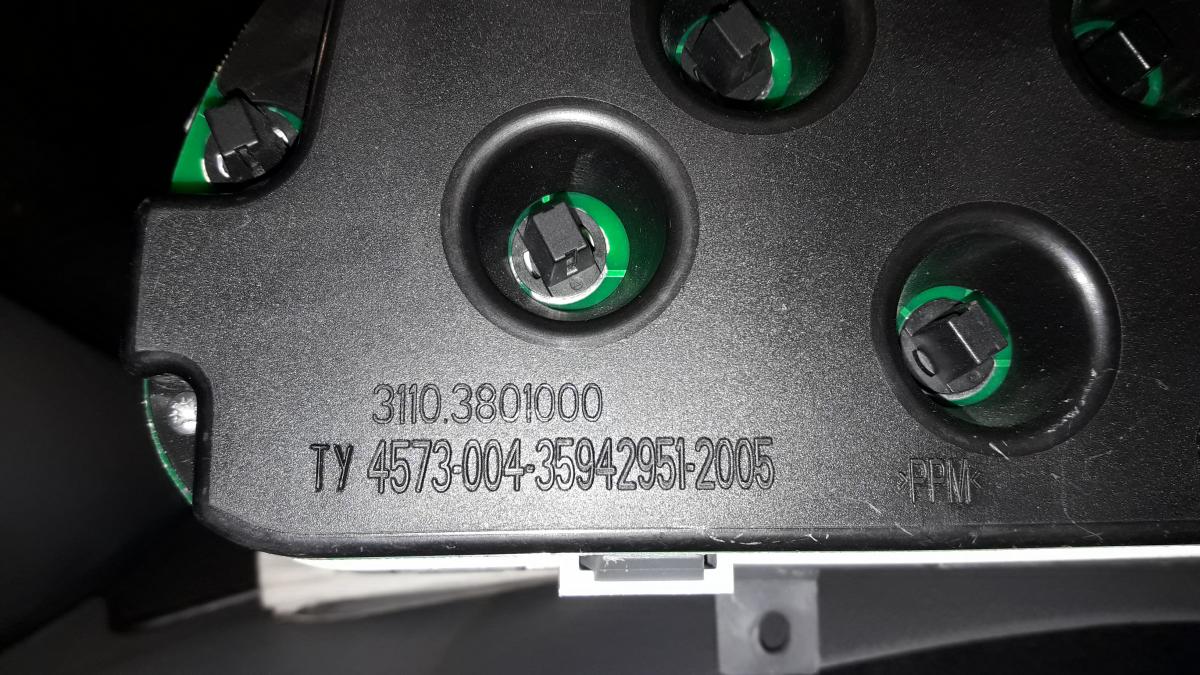

Дорофеев Александр 2 Опубликовано 31 декабря, 2016 Всех с новым годом !!! приборка от газели с ЗМЗ 405 24 евро 3 подойдёт на газельку с крайслером ? Поделиться сообщением Ссылка на сообщение Поделиться на другие сайты
MATPOCSkin2545 8 Опубликовано 3 января, 2017 Нет, тахометр неправильно работать будет Поделиться сообщением Ссылка на сообщение Поделиться на другие сайты

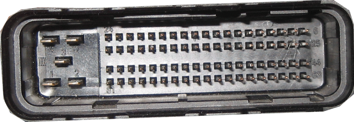

strattec 258 Опубликовано 3 января, 2017 Всех с новым годом !!! приборка от газели с ЗМЗ 405 24 евро 3 подойдёт на газельку с крайслером ?если у вас стоит микас 11 cr ( от 2008), то приборка с змз 405 евро 3 есть ее родная, все работать будет, под блок моторола нужна своя приборка Поделиться сообщением Ссылка на сообщение Поделиться на другие сайты
Дорофеев Александр 2 Опубликовано 3 января, 2017 Машина 2009 г ,а вот какой блок незнаю бирки нет А можно определить блок управления по внешним признакам? Поделиться сообщением Ссылка на сообщение Поделиться на другие сайты
Игорь 73 189 Опубликовано 3 января, 2017 Можно, по разъёму на блоке. Поделиться сообщением Ссылка на сообщение Поделиться на другие сайты
Игорь 73 189 Опубликовано 3 января, 2017 Какой у вас ? Поделиться сообщением Ссылка на сообщение Поделиться на другие сайты
strattec 258 Опубликовано 3 января, 2017 Машина 2009 г ,а вот какой блок незнаю бирки нет А можно определить блок управления по внешним признакам?у вас 2009 год это микас 11 cr, от любого 405 так же, от газель бизнес с умз, приборные панели подходят Поделиться сообщением Ссылка на сообщение Поделиться на другие сайты

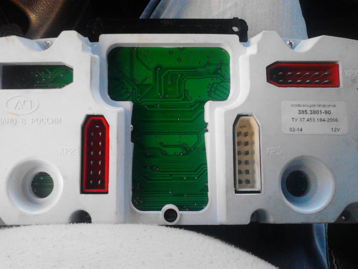

Матвей54 5 Опубликовано 5 февраля, 2017 Не выключил зажигание примерно на час. Теперь на приборной панели не горят контрольные лампы и не работают приборы.Что могло случится?Приборная панель 385.3801-75. Поделиться сообщением Ссылка на сообщение Поделиться на другие сайты
