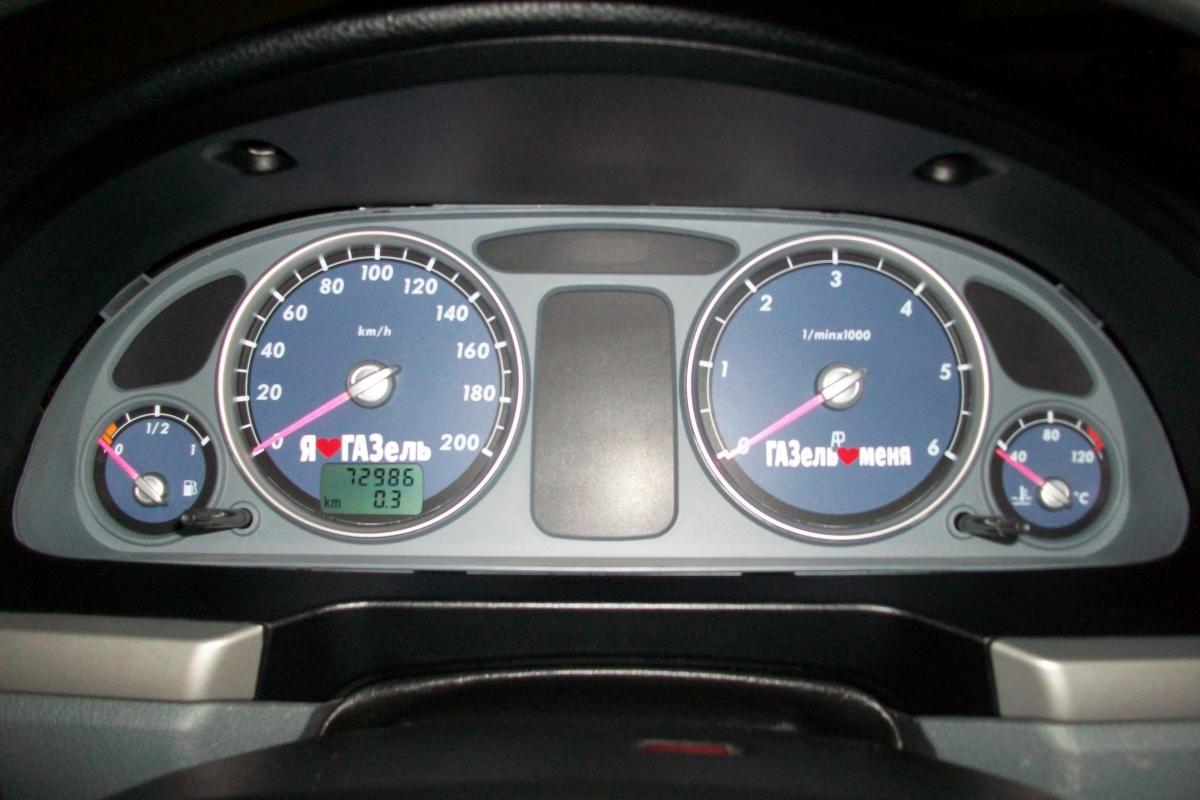

ADM227 20 Опубликовано 20 января, 2018 Попробовал на бизнесе как AMD227,увы номер не прошел,НО и суточный не обнуляется.Стрелки пляшут,загораются все восьмерки и алес.Они с первого взгляда одинаковые. у моей внутри серый пластик .а вот у нас на второй газели на 2 года старше черный пластик.И у неё тоже не включается вольтметр Поделиться сообщением Ссылка на сообщение Поделиться на другие сайты

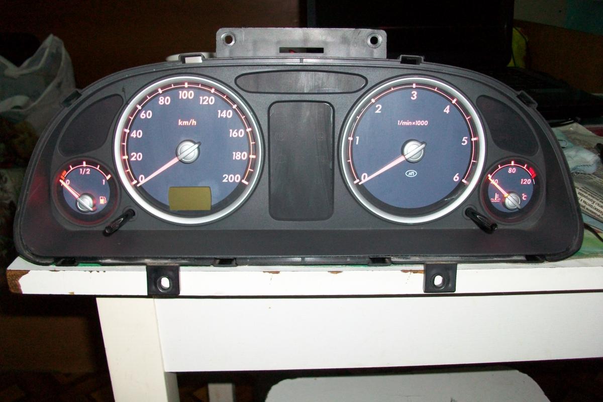

70 rus 480 0 Опубликовано 27 января, 2018 Всем привет, заменил щиток приборов с 384 на 385 с 2 дисплеями не работает указатель температуры ( приборка в порядке) .откуда вообще прибор берёт показания, с ЭБУ или напрямую с датчика? Поделиться сообщением Ссылка на сообщение Поделиться на другие сайты

70 rus 480 0 Опубликовано 27 января, 2018 Разобрался со всеми лампами, всё работает, и да температура с датчика Поделиться сообщением Ссылка на сообщение Поделиться на другие сайты
70 rus 480 0 Опубликовано 27 января, 2018 Заменил щиток приборов с 384 на 385 с 2 дисплеями, как настроить время? Поделиться сообщением Ссылка на сообщение Поделиться на другие сайты
УТЮГ888 942 Опубликовано 27 января, 2018 Заменил щиток приборов с 384 на 385 с 2 дисплеями, как настроить время?в нажатом состоянии кнопки часов,поворачивай вправо влево,всё сам увидишь. Поделиться сообщением Ссылка на сообщение Поделиться на другие сайты
Dab 3 Опубликовано 28 января, 2018 Поставил себе приборку нового образца с двумя экранами.У меня Змз 406 карб. Пришлось с настройкой стрелок повозится но сейчас все нормально.Все показывает.Стрелку на температуру пришлось ставить уже прямо на авто при прогретом двигателе.Благо стекло снимается быстро. Поделиться сообщением Ссылка на сообщение Поделиться на другие сайты
