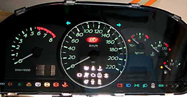

teamster59 1 Опубликовано 9 марта, 2011 УТЮГ888, а на 3111 есть приборки в продаже?, а то руки чешутся в газель такую красоту запихать... вот такую. Поделиться сообщением Ссылка на сообщение Поделиться на другие сайты
Dimon2752 1 Опубликовано 9 марта, 2011 УТЮГ888, а на 3111 есть приборки в продаже?, а то руки чешутся в газель такую красоту запихать... вот такую.Панель конечно зачетная, но там переделывать корпус надоhttp://forum.autonavigator.ru/topic26966-0-asc-0.html Поделиться сообщением Ссылка на сообщение Поделиться на другие сайты
teamster59 1 Опубликовано 9 марта, 2011 Панель конечно зачетная, но там переделывать корпус надо самый простой вариант как мне кажется это попробовать начинку от3111 запихнуть в корпус от 3302 но подозреваю что так просто не отделаюсь... желание видеть такую панель пееревешивает все возможные минусы. руки растут откуда надо, так что невозможных задач нет))))) Поделиться сообщением Ссылка на сообщение Поделиться на другие сайты
Dimon2752 1 Опубликовано 9 марта, 2011 самый простой вариант как мне кажется это попробовать начинку от3111 запихнуть в корпус от 3302 но подозреваю что так просто не отделаюсь... желание видеть такую панель пееревешивает все возможные минусы. руки растут откуда надо, так что невозможных задач нет)))))Ну тогда пробуй, экспериментируй. Кстати, на ссылке, что скинул, есть еще варианты. И вообще пошарь по нету, много народу ставили, есть варианты из которых выбрать. Самого заинтересовало, уж больно приборка хороша! Поделиться сообщением Ссылка на сообщение Поделиться на другие сайты
