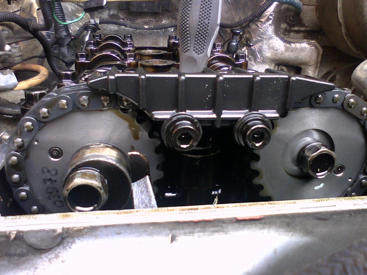

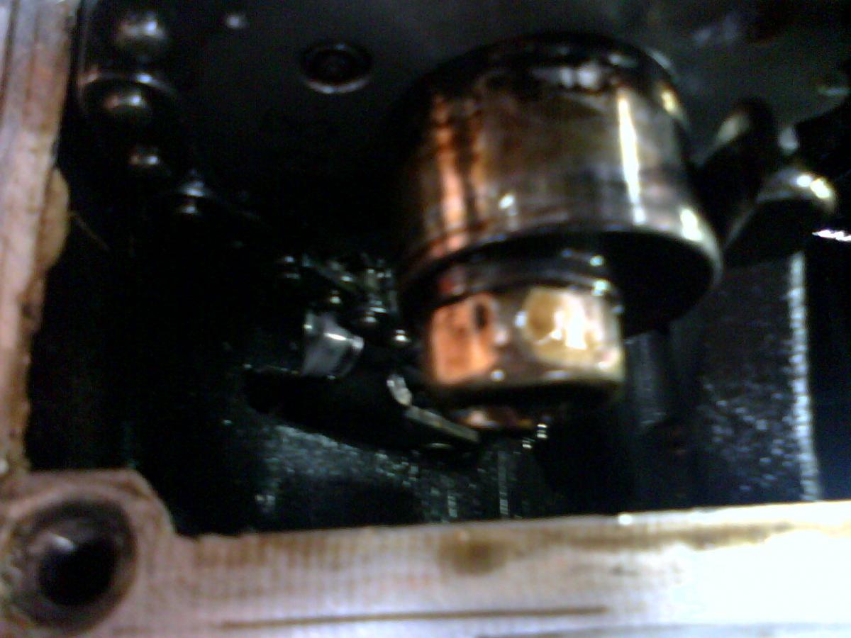

rus55 0 Опубликовано 21 марта, 2014 привет, кароче вскрыл крышку клапанов, поставил шкив коленвала на метку а там во че Поделиться сообщением Ссылка на сообщение Поделиться на другие сайты
rusgg 4 002 Опубликовано 21 марта, 2014 нифига сибе, ну ты даеш! прямо ошеломляющее зрелище :)это мотор снутри!опять же надо бы нижний грм помотреть Поделиться сообщением Ссылка на сообщение Поделиться на другие сайты
Spas750 327 Опубликовано 21 марта, 2014 привет, кароче вскрыл крышку клапанов, поставил шкив коленвала на метку а там во чеIMG_20140321_164641.jpgIMG_20140321_164523.jpgВсе правильно, перескочила нижняя цепь, верхняя только грохотать может, нету столько слабины у верхней чтоб она перепрыгнула.А гидрик нижний посмотри. Или раз было на одной машинке, обломился кусок успокоителя и намотался на нижнию звезду. гидрик как раз ракета стоял и прошол то немного, а стопор внутри схавало и перестал он держать без давления. Поделиться сообщением Ссылка на сообщение Поделиться на другие сайты
