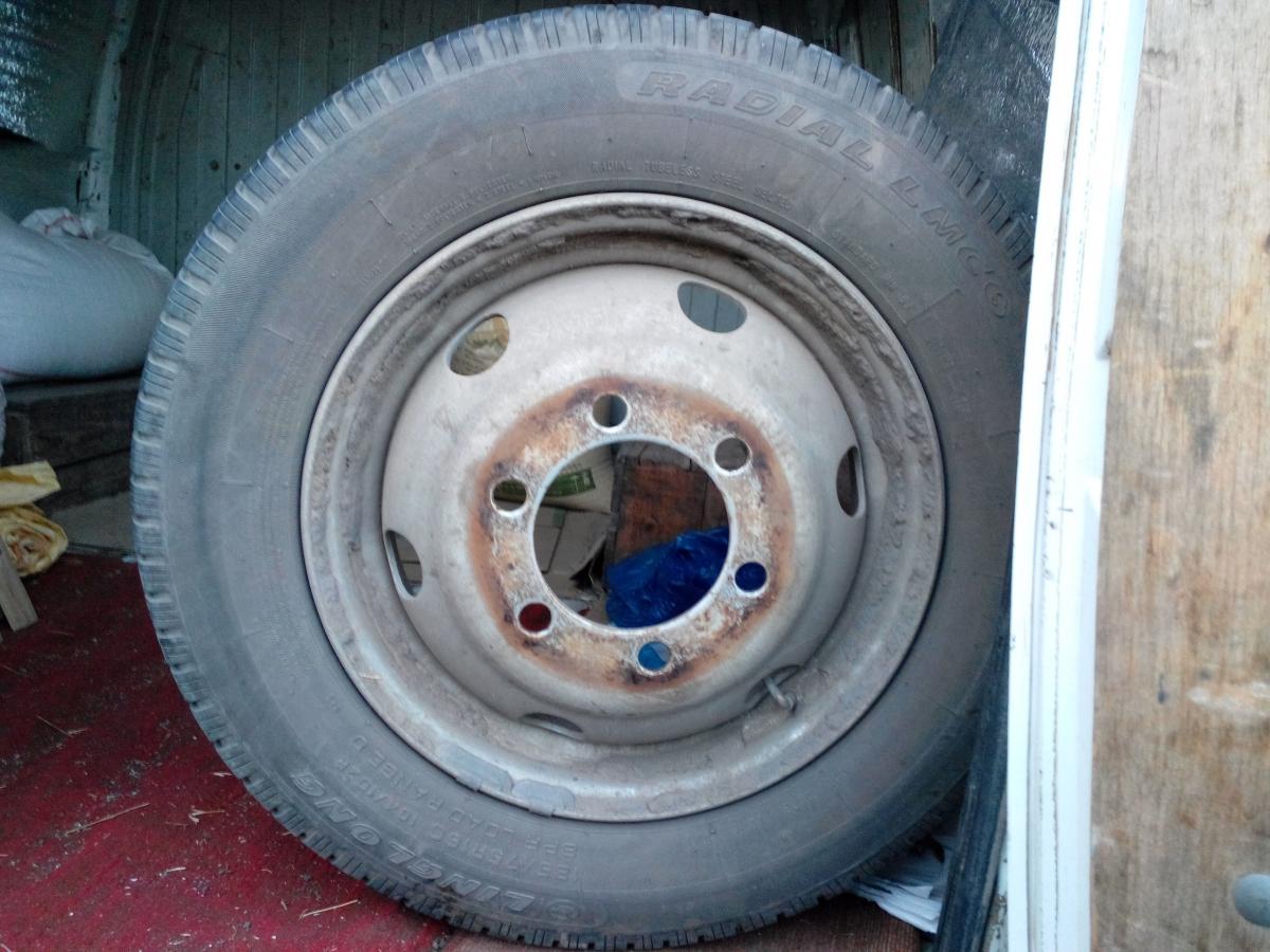

Саша320 151 Опубликовано 30 июля, 2014 вот что у меня получилось 1 Поделиться сообщением Ссылка на сообщение Поделиться на другие сайты

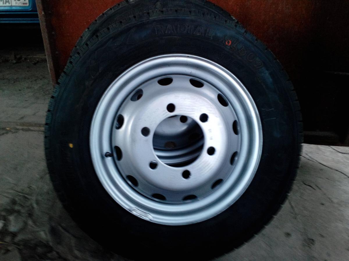

alexey-71 38 Опубликовано 3 октября, 2014 коллеги а отличия в данных дисках есть? на одних дырок меньше, на других больше. другой разницы не заметил. циферки выбитые есть на обоих вариантах, размеры наверно(не присматривался), но не производителя маркировка точно. просвятитете чего я приобрел? Поделиться сообщением Ссылка на сообщение Поделиться на другие сайты
газель2005 2 665 Опубликовано 3 октября, 2014 (изменено) Это черный китай.То есть даже производителя нету,могут и в гараже варить в какой не будь глубинки Китая. Изменено 3 октября, 2014 пользователем газель2005 Поделиться сообщением Ссылка на сообщение Поделиться на другие сайты
alexey-71 38 Опубликовано 3 октября, 2014 Это черный китай.То есть даже производителя нету,могут и в гараже варить в какой не будь глубинки Китая.клево. я рад. других у нас не продается :( Поделиться сообщением Ссылка на сообщение Поделиться на другие сайты
газель2005 2 665 Опубликовано 3 октября, 2014 Вроде по виду нормальные,хотя надо бы пощупать по толщине.Да и и по балансировке вроде нормально смотрю. Даже у нас в центральной части страны такие видел уже на машинах. Поделиться сообщением Ссылка на сообщение Поделиться на другие сайты
slash98 244 Опубликовано 3 октября, 2014 коллеги а отличия в данных дисках есть? отличия есть, Ивековские имеют больший вылет, под более толстую резину. Как это правильно называется, незнаю )) Поделиться сообщением Ссылка на сообщение Поделиться на другие сайты
alexey-71 38 Опубликовано 4 октября, 2014 Вроде по виду нормальные,хотя надо бы пощупать по толщине.Да и и по балансировке вроде нормально смотрю.по виду да, норм. балансировка тоже норм(самый большой грузик 45гр, вместе с вестлайком), толщину я щупал, ни чего особенного, один в один с заводскими, ну или очень похоже. разница от заводских что чашка изнутри проварена сплошняком хорошо, и края дисков загнуты(закруглены), труднее резину порезать в отличии от заводских. Ивековские имеют больший вылеттак у меня не ивековские, все кЕтай. в соседних сараях делались наверное :( Поделиться сообщением Ссылка на сообщение Поделиться на другие сайты
