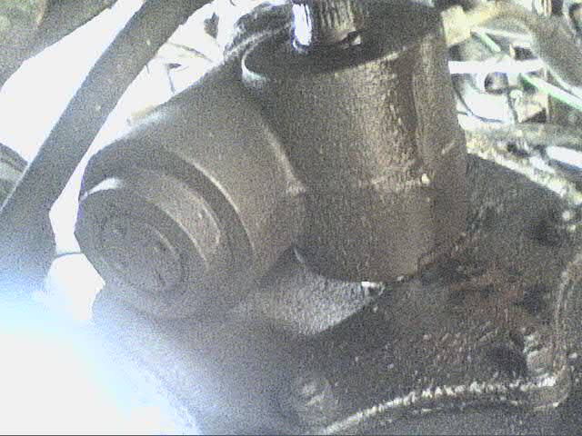

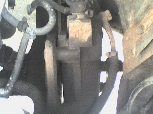

Лёха Ладога 1 Опубликовано 10 октября, 2011 А вот теперь, мужики, вопрос на засыпку... Что это за рулевой редуктор с ГУР у меня на Газели стоит??? Течёт сальник сошки, люфт появился... Как отремонтировать? Какие запчасти? Как отрегулировать? Поделиться сообщением Ссылка на сообщение Поделиться на другие сайты
toxx 1 Опубликовано 1 ноября, 2011 всё перебрал ,заменил все резинки и сальники, ну ни как не получается отрегулировать люфт :( Поделиться сообщением Ссылка на сообщение Поделиться на другие сайты
sharky5 61 Опубликовано 1 ноября, 2011 А вот теперь, мужики, вопрос на засыпку... Что это за рулевой редуктор с ГУР у меня на Газели стоит??? Течёт сальник сошки, люфт появился... Как отремонтировать? Какие запчасти? Как отрегулировать?Обыкновенный Борисовский ... ремкомплект в помощь... в теме вроде описано. всё перебрал ,заменил все резинки и сальники, ну ни как не получается отрегулировать люфт :(Сначала нижнюю гайку, потом боковые эксцентрики... сошку покачивай пока не пропадет люфт, только не перетягивай... Поделиться сообщением Ссылка на сообщение Поделиться на другие сайты
