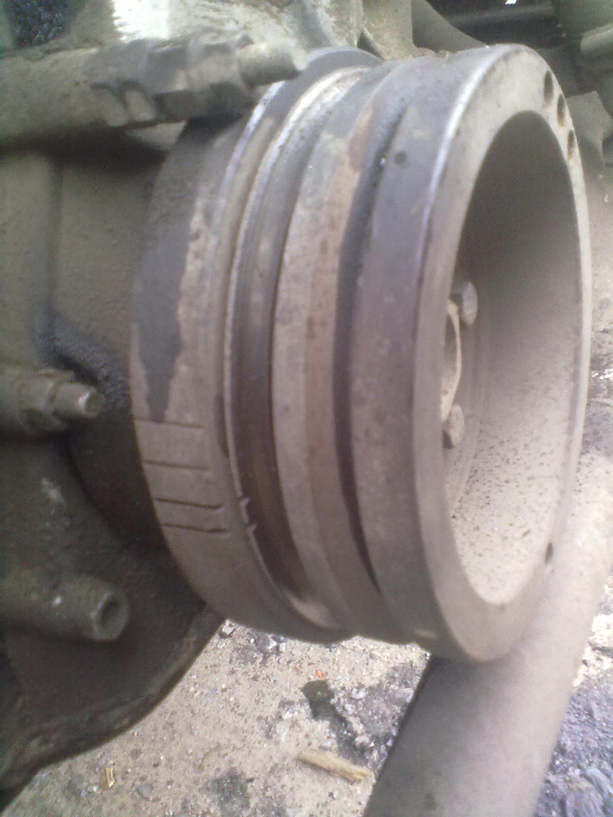

Monstrik 0 Опубликовано 26 мая, 2014 Подскажите по какой метке регулировать клапана? В книжке написано, что на шкиву коленвала 3 метки и регулировать надо по третьей, а у меня на шкиву их четыре! Поделиться сообщением Ссылка на сообщение Поделиться на другие сайты
Александр 259 Опубликовано 26 мая, 2014 В 26.05.2014 в 01:26, Monstrik сказал: Подскажите по какой метке регулировать клапана? В книжке написано, что на шкиву коленвала 3 метки и регулировать надо по третьей, а у меня на шкиву их четыре! по последней, при этом клапана первого цилиндра должны быть закрыты 1 Поделиться сообщением Ссылка на сообщение Поделиться на другие сайты
Алексей Ф. 9 306 Опубликовано 26 мая, 2014 В 26.05.2014 в 04:15, Александр сказал: по последней, при этом клапана первого цилиндра должны быть закрытыЛибо 4 цилиндра)) Поделиться сообщением Ссылка на сообщение Поделиться на другие сайты
