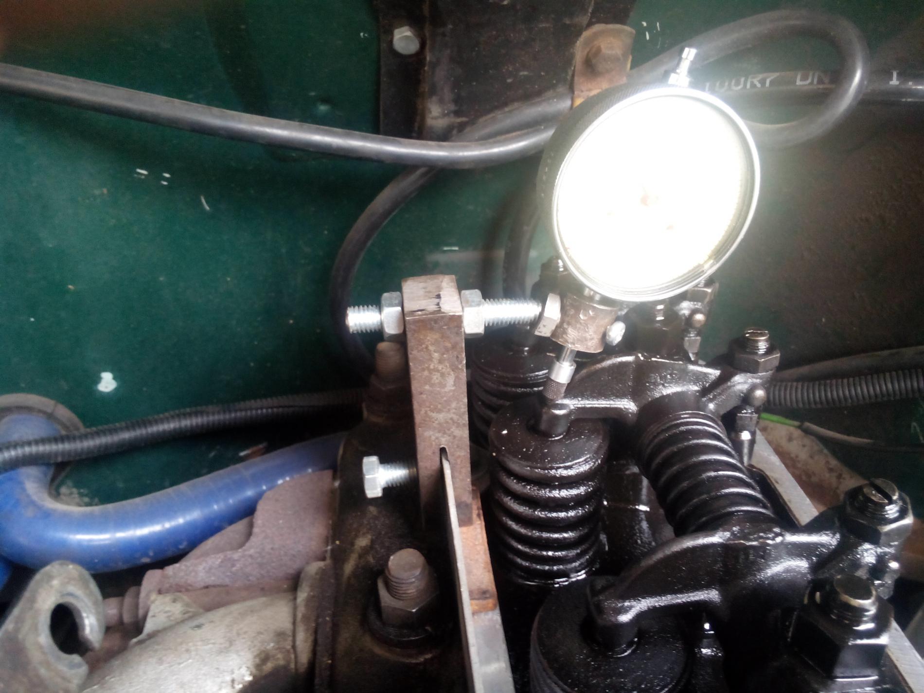

Валерий(69) 1 495 Опубликовано 18 мая, 2016 Сделал себе приспособление для регулировки клапанов с помощью индикатора. Делал все с подручных средств, так что придется переделать с учетом недостатков. Причина в том, что щуп не учитывает выработку. 1 Поделиться сообщением Ссылка на сообщение Поделиться на другие сайты
Валерий(69) 1 495 Опубликовано 4 июня, 2016 Выставил себе тепловые зазоры 0,4-0,45 - не понравилось мотор работает слишком шумно. Сегодня решил уменьшить до 0,35-0,4. Зазоры выставлял по индикатору (как в прошлый раз, так и в этот) после совсем небольшого пробега оказалось зазоры на трех клапанах 0,49-0,52 (а я ведь все тщательно проверял). В этот раз тоже все сделал точно и все-равно слышу один клапан (не сильно). Сразу после запуска обнаружил провал при резком нажатии газа, который явно указывал на позднее зажигание, после коррекции опережения он исчез. Но ведь до регулировки провала не было... Поделиться сообщением Ссылка на сообщение Поделиться на другие сайты
