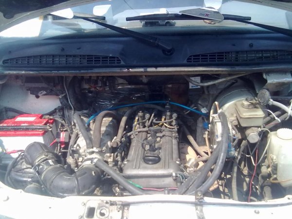

может кто покажет на картинке, где это пункт 3 в ДВС?
Изменено пользователем morozzzilnik
Crady
тута не видать.тонкий шланг от клапанной крышки к рессиверу

Toyota007
На этой фотке хорошо видно самый верхний шланг тонкий от тройника картерных газов.От этого шланга вкручен штуцер в впускной коллектор.Вот на этом штуцере и нужно уменьшать отверстие.

Пахомыч
Доброго времени суток! Как я понял тонкий шланг необходим для открытия клапана продувки картера на х.х т.к. он находится в задросельном пространстве, а для продувки картера служит большой шланг выходящий перед дроссельной заслонкой. К стати при неправильном уменьшении отверстия, клапану не будет хватать разряжения для открытия и тогда масло начнет давить из двигателя. У меня пошло из под заливной пробки. Сейчас уменьшил отверстие основного продувного патрубка. Жду результаты.

Toyota007
А что если вообще выкинуть этот клапан а вентиляцию пустить обратно в двигатель и оставить маленький шланг для сброса давления в атмосферу? Зачем мотор травить! :ph34r:
Малая ветвь картерных газов работает только на холостом ,когда дроссельная заслонка полностью закрыта.На исправном моторе выброс газов на ХХ практически очень маленькая,их не хватит,что бы давить через прокладки.Думаю,что и на убитом моторе на ХХ прокладки не должно выдавливать.
Пахомыч
Я понял на оборот. Малая ветвь открывает клапан продувки картера при х.х а через большую ветвь и клапан х.х. происходит сама вентиляция. Т.е. маленький шланг является управляющим для клапана продувки картера.

Михалыч S360VYM
Когда двигатель работает на ХХ. Дросильные заслонки закрыты. В полости воздушного фильтра почти нет разрежения, и отсоса картерных газов. Под дросельными заслонками очень большое разрежение.Через малый шланг. Сюда и отсасываются картерные газы, с большой скоростью.На стабильность холостого хода это не как не сказывается. Так как регулировки это учитывают. Когда газ нажимаем , клапан малой ветви закрывается, но появляется разрежение в полости воздушного фильтра. Не такое сильное как нижнее, но шланг то толще.
Toyota007
При открытии заслонки малая ветвь.перестает работать.Да ещё на очень многих моторах карбовых.где нет клапана картерных газов,малая ветвь всё равно присутствует в двигателе...Она нужна только для отвода газов на ХХ.

Toyota007
Да!!!!На стабильность не как не сказывается,а вот на расходе бензина сильно..Сам лично видел графики компа подключенного к машине.
