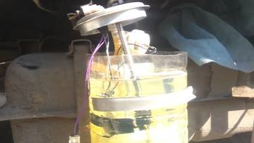

Пират
  В 24.03.2014 в 17:36, Toyota007 сказал:
У меня вот это и ровно на половину.Большей точности не нужно.У меня этот штуцер вальцанули на станке,получилась как бы иголка,вот и всё.
Там дырка 4мм. Вкрутил болт и высверлир 2мм. дырку. Вообщем, что 2мм., что 4мм., итог один. Расход 2 литра в час. Замерял таким способом.

ivan4310
  В 30.03.2014 в 16:40, Пират сказал:
Оригинально...
Советую еще заглушить шланг от адсорбера до рессивера,особенно при подобном измерении... :)

ivan4310
  В 31.03.2014 в 06:54, Пират сказал:
Т.е. при уменьшении отверстия, двигатель больше работает на парах бензина?
Думаю при вытащином бензонасосе в баке огромная дыра,через которую отлично засасывается атмосферный воздух,попадающий во впускной коллектор через адсорбер... Больше воздуха,не правильная смесь,добавка мозгами топлива для получения нужной смеси,регулировка оборотов за счет уменьшения угла зажигания,как итог повышенный расход на холостых... Ну это просто мои предположения :)
Да и вообще заглуши его,многие советуют,я давно заглушил,хуже явно не будет,а вот лучше возможно... Я разрезал шланг перед коллектором,воткнул пруток и 2мя хамутиками стянул :)

Пират
Слушайте. А это точно отверстие "отвода картерных газов"? Может вообще там надо уменьшать?
