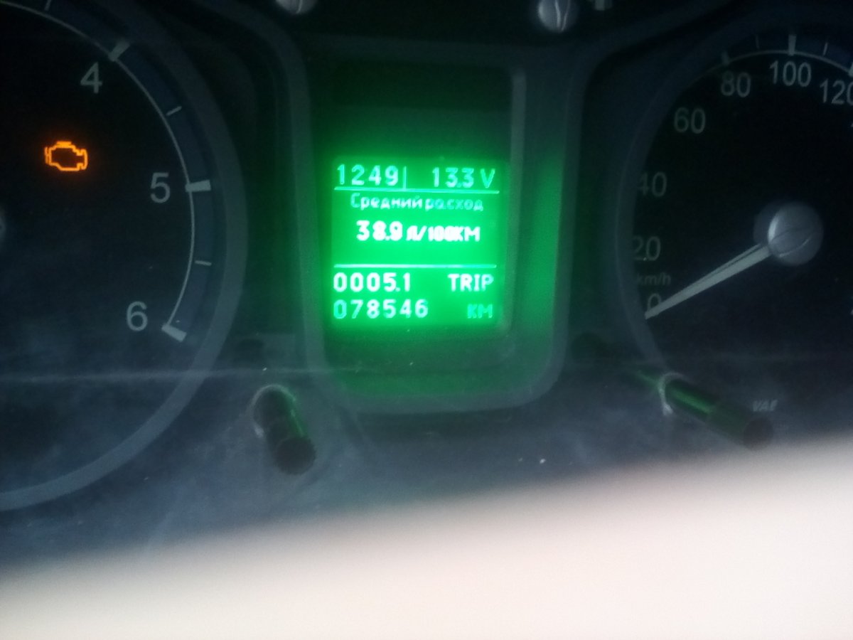

Подскажите почему так жрет , где смотреть, чек это сильный сигнал сцепления
Toyota007
@44 Алексей 44 Без диагностики,это гадать на кофейной гуще.Подобный расход может быть от чего угодно.Все же завязано.
Изменено пользователем Toyota007
44 Алексей 44
Фильтра все поменяны, бортовое ничего не говорит, 1,7 л. На хх прогретом
С трубы ничем не воняет

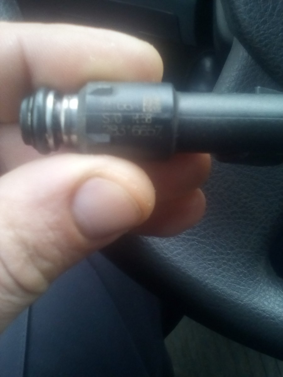

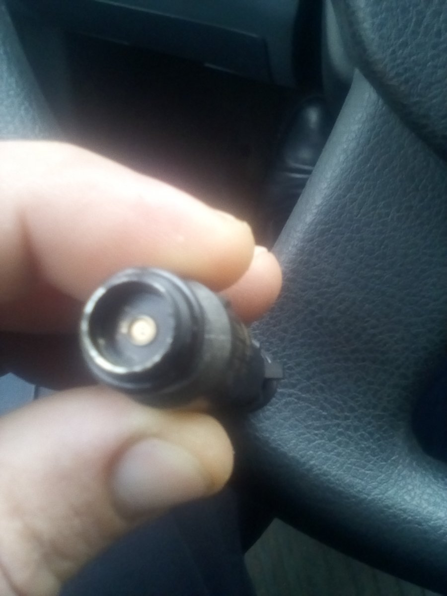

Эти родные убрал, поставил бош 4 отверстия, отверстие в форсунке больше диаметр, куда вставляется в рампу, и длинные на 5 мм, по городу разницы не почувствовал, по трассе в подъёмы лучше мне показалось поднимается. Груз 1,2 т расход 18 литров бенза
На хх 1л,ч. дросель 4 процентов

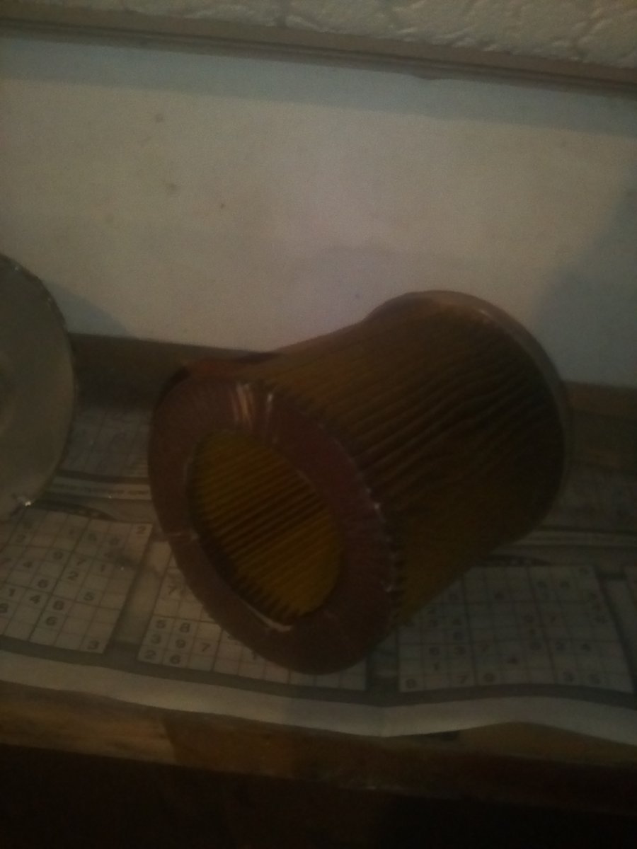

Вот этот фильтр отслоился внутри и бензин лил мимо фильтра бумажного, из за этого форсунки забились, и расход большой был, фильтр менял 8000 км назад
