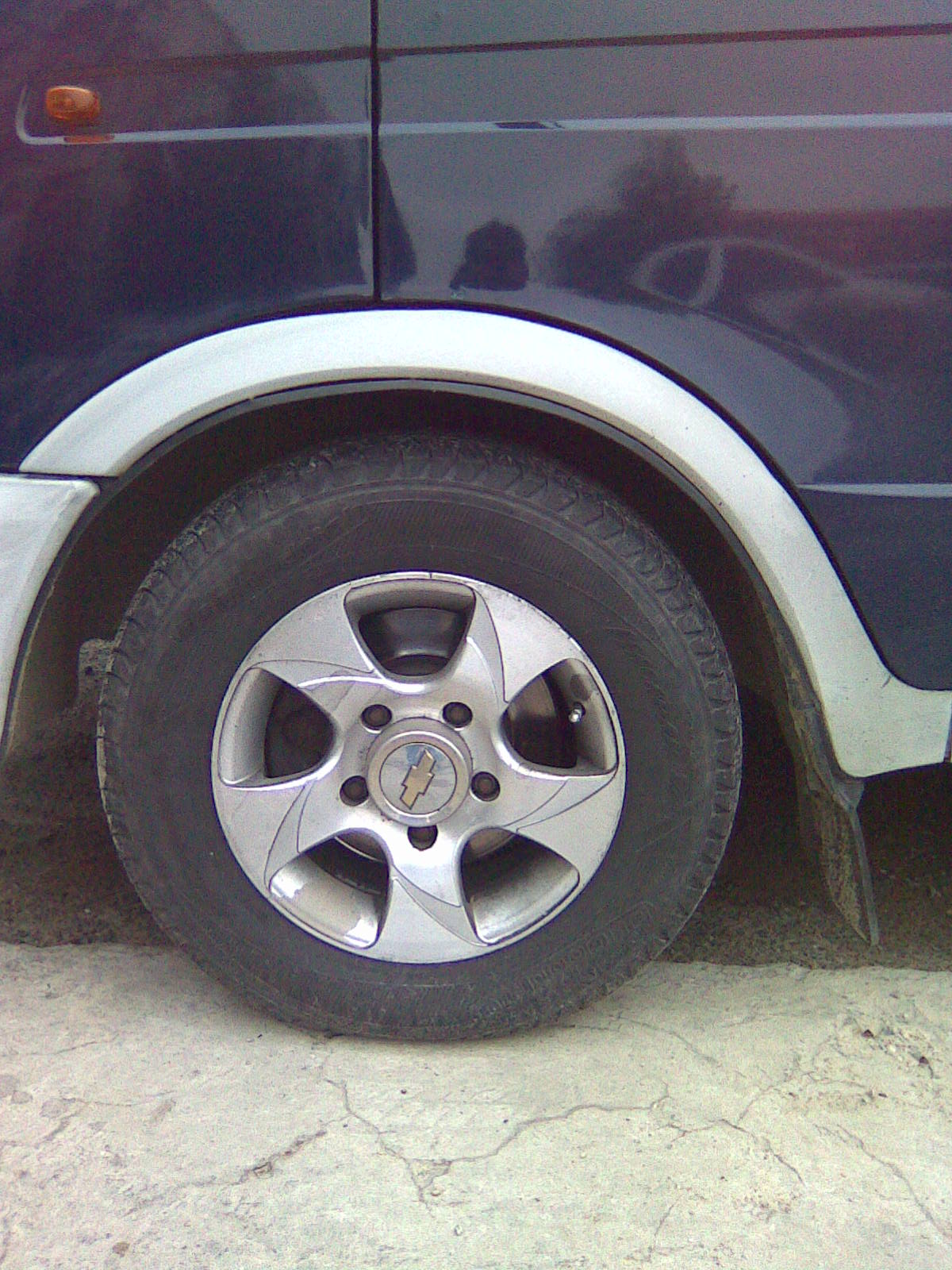

Павлик 557
  sib2217 сказал:
Вижу, по Соболям ветка не растет. В "Кулибиных" народу мало, высказываний - еще меньше. Очередной мой вопрос, может быть там просто незамеченным. Постю новую тему.
Ребятки, поделитесь своими впечатлениями по поводу замены стальных дисков на легкосплавные. Какие брать стоит, какие нет? Как ведет себя в ходу машина? Меньше стало-ли вибраций неподрессоренных масс? Плавность хода?
Я зашел в магазин-поинтересоваться, мне предложили на Соболь, Красноярские K&K "Талисман". Вроди симпотные и намного легче штатных. Цена вопроса 650 грн-около 120 у.е. Думаю..., собираю инфу...
у меня соболь. Поставил диско с нивы шевроле на 15". заводские не подходят- отверстие под ступицу маленькое. у меня с большим назад подошли как родные!!! С переди пришлось поколдовать- диск в суппорт упирается: выточил длинные шпильки, перебилих, выточил у токарей две шайбы проставки из железа 12 мм, одел на шпильки, шлифанул угол суппорта балгаркой на 2 мм- стало как родное!!! Резину взял BF Goodrich 205\75\15". на заводских дисках жрало резину и колотило, тепесь всё отлично!!! 2 года гоняю уже, зима лето портоянно резину на эти жиски перекидываю, ни разу не балонсировал!!!! Резину жрать перестало, правда гружусь редко и на короткие расстояния.

sib2217
  Павлик 557 сказал:
Вопрос интересный! Теперь о плавности на меньшем радиусе. Резина стала профилем выше и как плавность хода после этого?

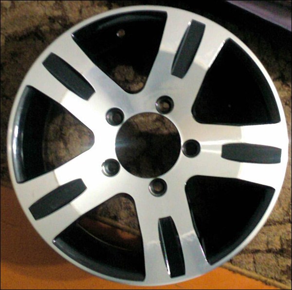

Ртуть
Вот такой сее присмарел... думаю... 6.5 J x 16 (PCD) 5 * 139.7 (ET) 20
Изменено пользователем Ртуть
УТЮГ888
  Ртуть сказал:
Лоцман-Мегалюм.Облезают быстро они.да и дизайн посредственный.Супер-дёшево если то бери.
Ртуть
Ценник небольшой - 2,3 тыр... ещё думаю шипы 195/75 на них поставить.. :rolleyes:
УТЮГ888
  Ртуть сказал:
на "дороже" они и не тянут.ставь на них 215\65\R16 или каму или к-196
