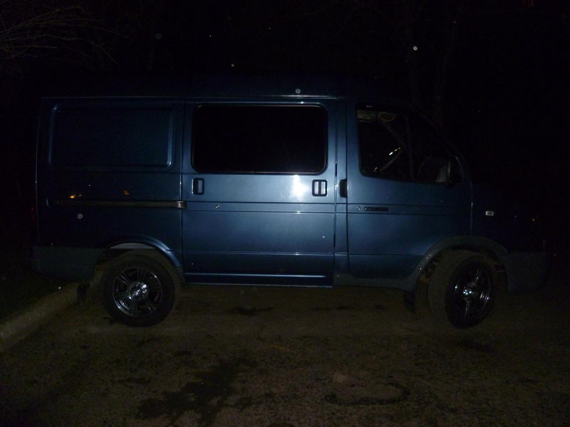

привет всем, всю неделю мучился кик брать или теч-лайн 622. Выбор пол на кик талисман мега алмаз. Сегодня взял в шине за 3190, они идут без калпаков, мотив (завода) такой что на уазах на переднем мосту ступицы в эти колпачки нелезут по длине и завод их на хрен. А мы теперь мучейся, на офиц. сайте кик они по 264 врубеля. А вот теч-лайны в магазе видел с колпачками.
Я тоже купил себе кик талисман мега тоже без колпаков.Поставил нивские на заднюю ступицу оделись тяжело теперь думаю как снимать ежели что. :blink:

у кик ЦО 108.5 а на телайн (622) 108, он наверно в притирку войдет. Но смотрится диск интересние
зверек787
Поставил с колпаками,но108й диск с колпаками вряд ли встанет.Я сначала прикидывал один диск зазор был а с колпаком он сидел уже плотно.

Как же ты их натянул-то..У Нивы центральное на ступицу 98,5мм,у Соболя 108,5 мм.

сегодня поставил(кик) на машину красава, про заднию ось: там в натуре плотничёк где-то 0,5 остаётся. Хотел померить, штангель забыл.

Для Соболя и Уаза Кик продает диски под посадку 108.5 без колпаков ( покупал в позапрошлом году с сайта завода )
Колпаки продаются отдельно под 5 или 6 точек крепления колеса (наши 5) - на колпаках есть отверстия по краю для крепления - на дисках их нет - край посадки ,чтобы не уродовать диск сверлением и нарезанием резьбы решил крепить через штатную шпильку колпака ,надо просверлить в колпаке по центру отверстие 8.5 мм и выставить упор колпаку изнутри чтобы при затягивании не раздавить ,возможно заменить шпильку
Себе еще не поставил но все прикидывал ,вроде влезет
Наш Колпак КХ-118А посмотреть и заказать можно здесь http://shop.kolesa-kik.ru/catalog/kit/caps-and-insertions/

Я себе с нивы поставил. Пришлось у расточника растачивать. Токарь не взялся, говорит зацепить не за что.

Я неделю как катаюсь на них, заметил что в поворотах машина пожоще стала, резина наш баргузин 215. Скорей всего это из-за вылета35 против у родного 45. Когда колёса собирали при балансировки груза доходили до 150 гр. я думал купил блин, а шиномонтажник говорит что недавно такие-же с импортной собирал там всё путём было.

Я себе поставил даже с родной резиной-баргузин максимальная масса грузов на одно колесо 90грамм.
