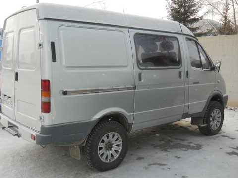

Primus
  Puss10 сказал:
Кстати, сегодня видел в магазине литьё по параметрам Соболя. Диск называется I-Free Тополь.
Вот как они смотрятся на Соболе.
