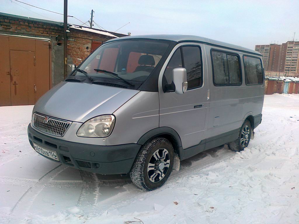

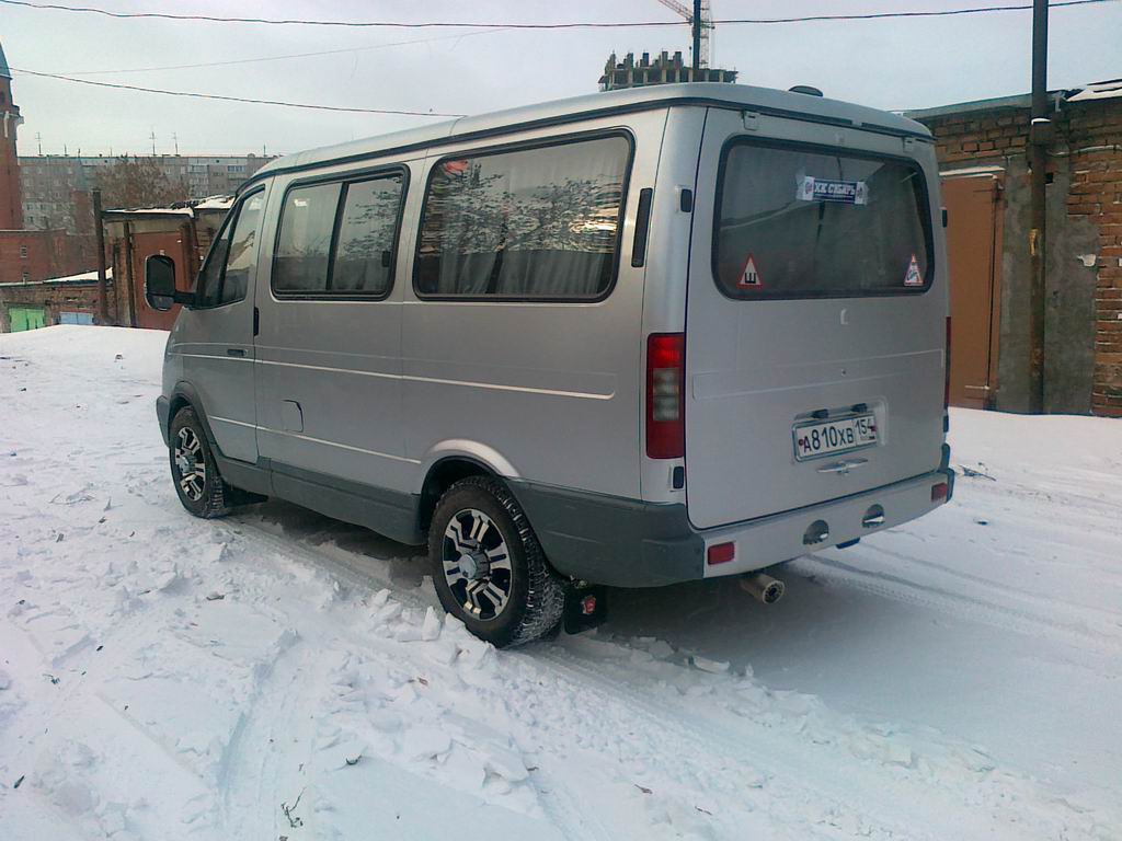

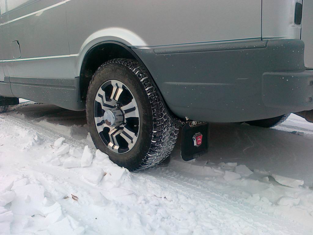

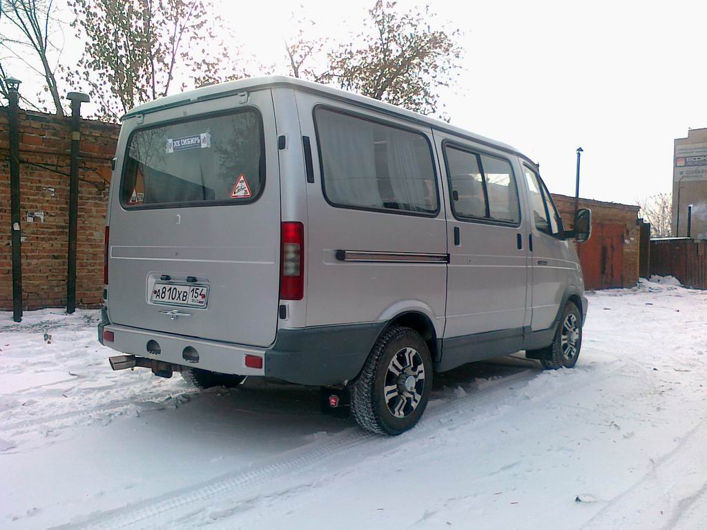

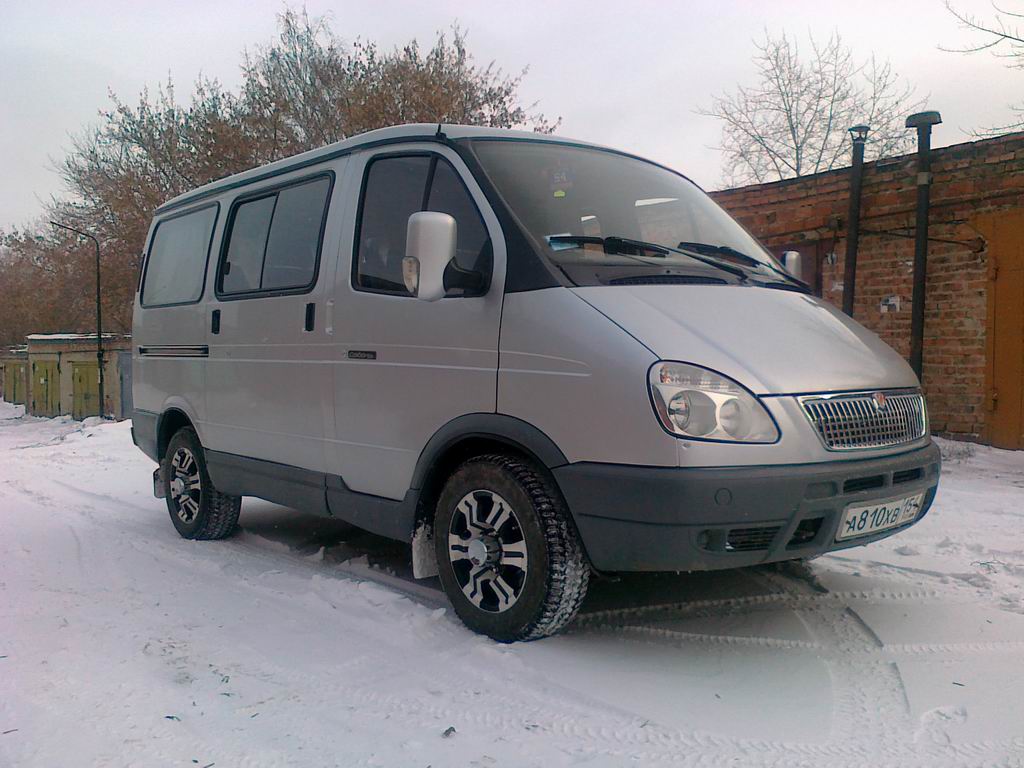

hercules55555
Ну вот наконец-то привезли мои диски и наконец-то я их поставил, вот что из этого вышло.
