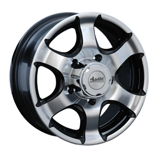

друзья, на соболёк диски с посадочным диаметром 98.5 точно не налезут?
а то приглянулись диски, но модификации с 108 нет(
sobol615
  В 05.12.2013 в 15:26, р@vel сказал:
Не налезут.
Даже 108 не лезут.Нужно 108,5.

р@vel
  УТЮГ888 сказал:
посмотри по нагрузке на диск-в LBS или КГ
такой инфы не нашёл, да и диски http://market.yandex.ru/model-spec.xml?modelid=6931868&hid=166068 не самые дорогие, видемо придётся поискать именно наш размер, но правда на 108.5 совсем уж выбор скромный

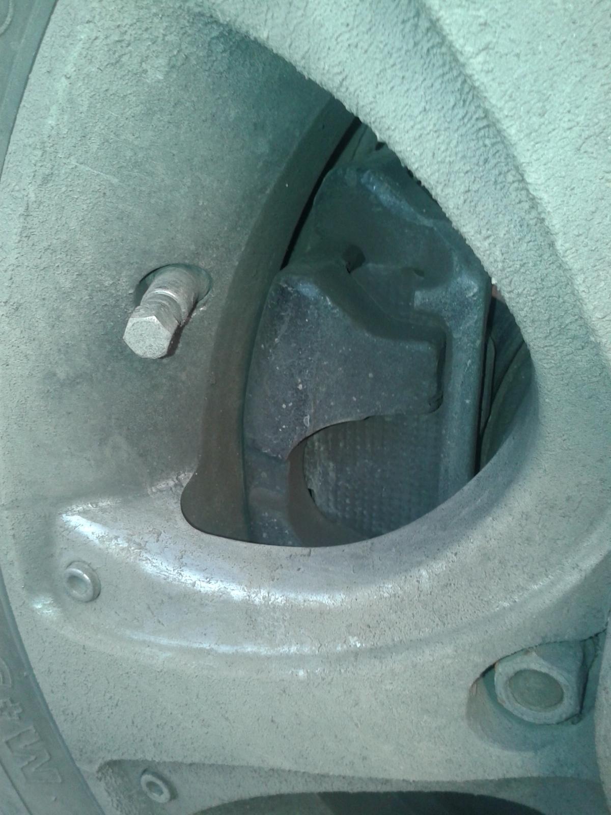

  В 05.12.2013 в 16:36, Toyota007 сказал:
Мерил штангелем, ступица 106мм в диаметре. 108 должны налезть.
  В 25.09.2013 в 08:53, Toyota007 сказал:
Да не фантазируйте вы с 15 радиусом,не войдут они...
На старые уазы ставят передние дисковые тормоза от соболя.При такой переделке уазам приходиться ещё покупать диски на 16 с резиной,родные диски на 15 туда не лезут ни как.
У меня 15-е литье стоит, купил с таким, посадочное 110мм
VasiliyA100
Вот еще сегодня зафоткал, зазор между диском и суппортом и правда пару миллиметров
Lakostra
  В 27.12.2013 в 13:33, VasiliyA100 сказал:
Шпильки на ступицах на удлиненные менял?

УТЮГ888
  В 27.12.2013 в 18:45, Lakostra сказал:
шпильки менять не надо, а гайки лучше поставить закрытые с правильным конусом.
