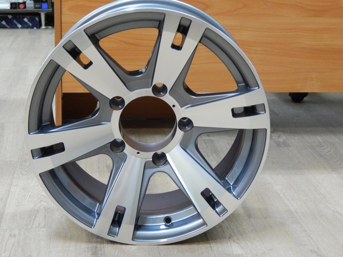

Народ у кого нибудь стоят TechLine TL622.5 BD 7,5x16 5x139,7 (108) ET10 ?
приглянулись, видел их на соболях, но смущает немного центральное отверстие 108, на штатных дисках всётаки 108.5, пол милиметра конечто не так много, но вот не придеться ли чегото мудрить, чтобы поставить на зад, растачивать и т.п. ?
так же вылет достаточно большой, не слишком ли торчат, передние при поворатах не трутся об локеры ?
да и в целом такие параметры как для подвески ?

...натягивай мож и встанут. по нагрузке на диск в КГ или LBS смотри на внутренней стороне диска все данные. вылет норм.-торчать и задевать небудут. на свои баргузины ставил множество дисков от 16" до 22" включительно.

Приехали мои диски. Стал примерять на машине и вот не задача: диски выпирают конкретно. Не особо так нравится. Теперь ломаю голову, что делать и как быть. Сам дизайн дисков очень нравиться, но других таких с меньшим вылетом нет. Больше всего в этой ситуации напрягает, то что с таким вылетом постоянно вся машина будет заляпана. Вешать другие брызговики (лопухи) тоже не хочется. На зиму планирую ставить штатные диски с резиной 215 и эти лопухи потом весь вид портить будут. Думаю может на фрезеровку отдать чтобы фрезернули вылет уменьшится.
