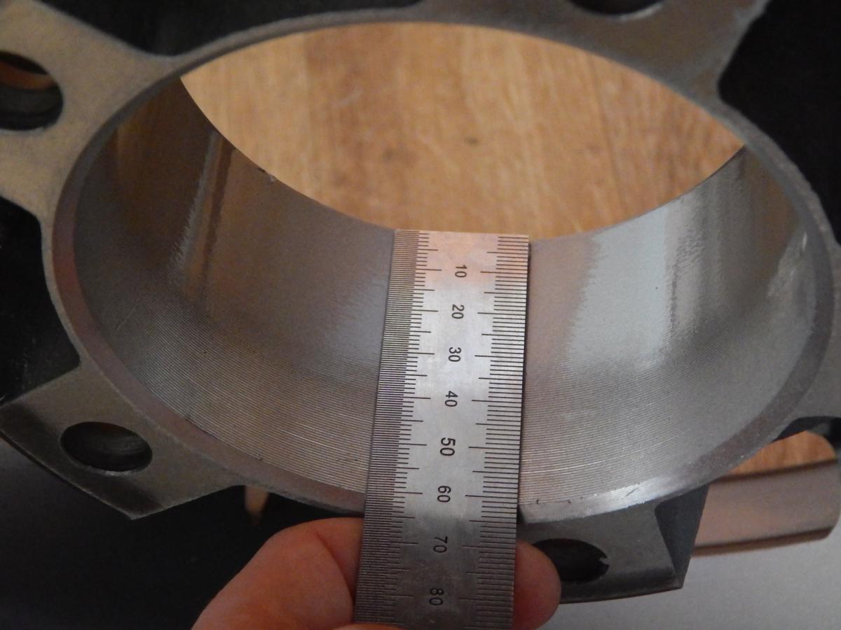

А посадочное место диска можно вообще фрезеровать, т.е. уменьшить вылет, как это отразиться на самом диске.
Теоритически я думаю ничего глобального не случиться в худшую сторону, а уменьшите вылет хотелось бы на 20-25 мм.

Накидывал голый диск без резины на перед и зад. Что-то не очень мне понравилось как выпирает. Резину напялю диск потом обратно не возьмут. Да диск в сборе с 225 резиной еще больше выпирать будет. Вот сейчас гоню на тему как поступить, варианта вижу два: 1. фрезернуть посадочное место диска, но тут надо с грамотными спецами посоветоваться, по мне так я считаю, что у диска пять точек опор на ступицу в виде звезды, если ее толщину уменьшить, это наоборот будет плюс, т.к. от этого сократится рычаг на излом. 2. вернуть диски или поменять на что-то более стандартное, но из стандартный все уже приелись и нового ничего нет.

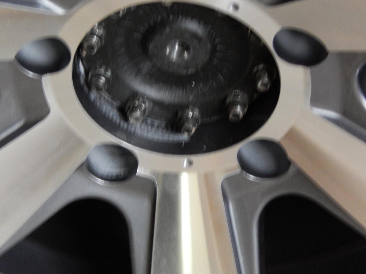

Владимир116
Сейчас только заметил, не получиться их фрезернуть, т.к. глубина отверстий под гайки большая, а сама упорная стенка конусная под гайку всего 9-10мм. Похоже придется возвращать.

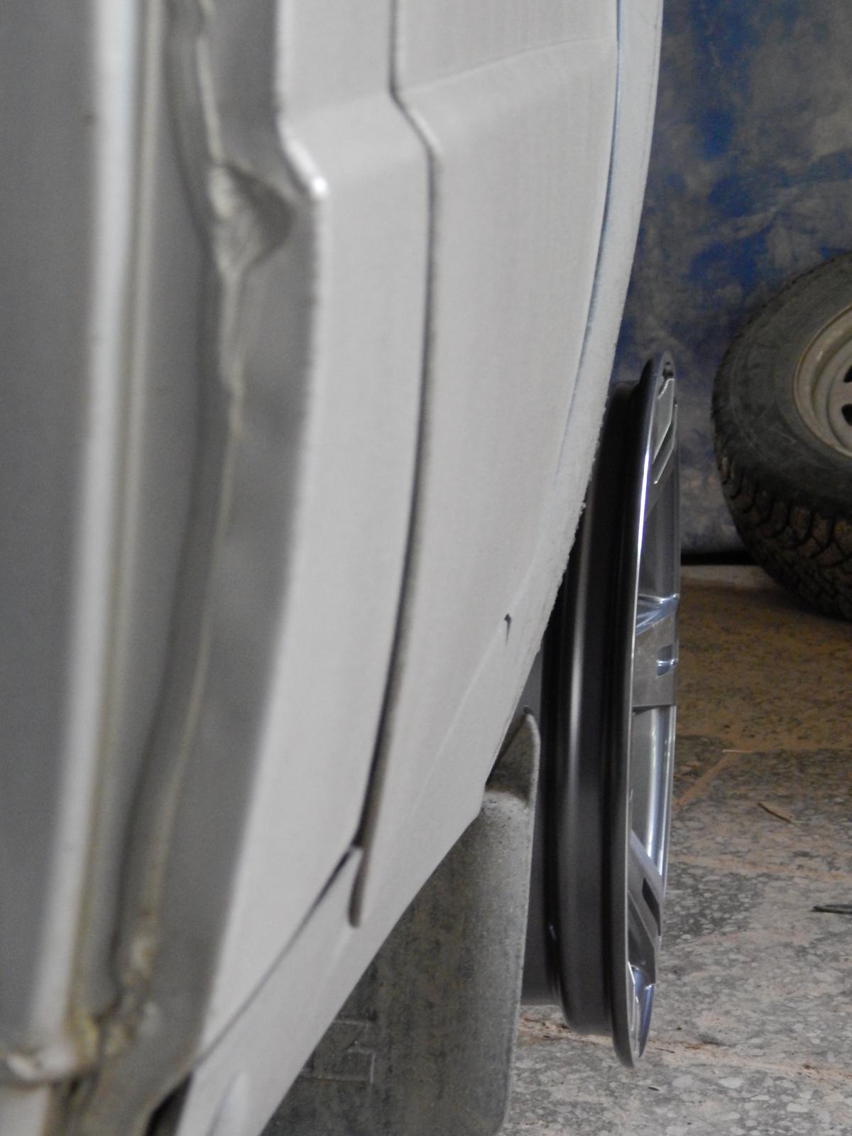

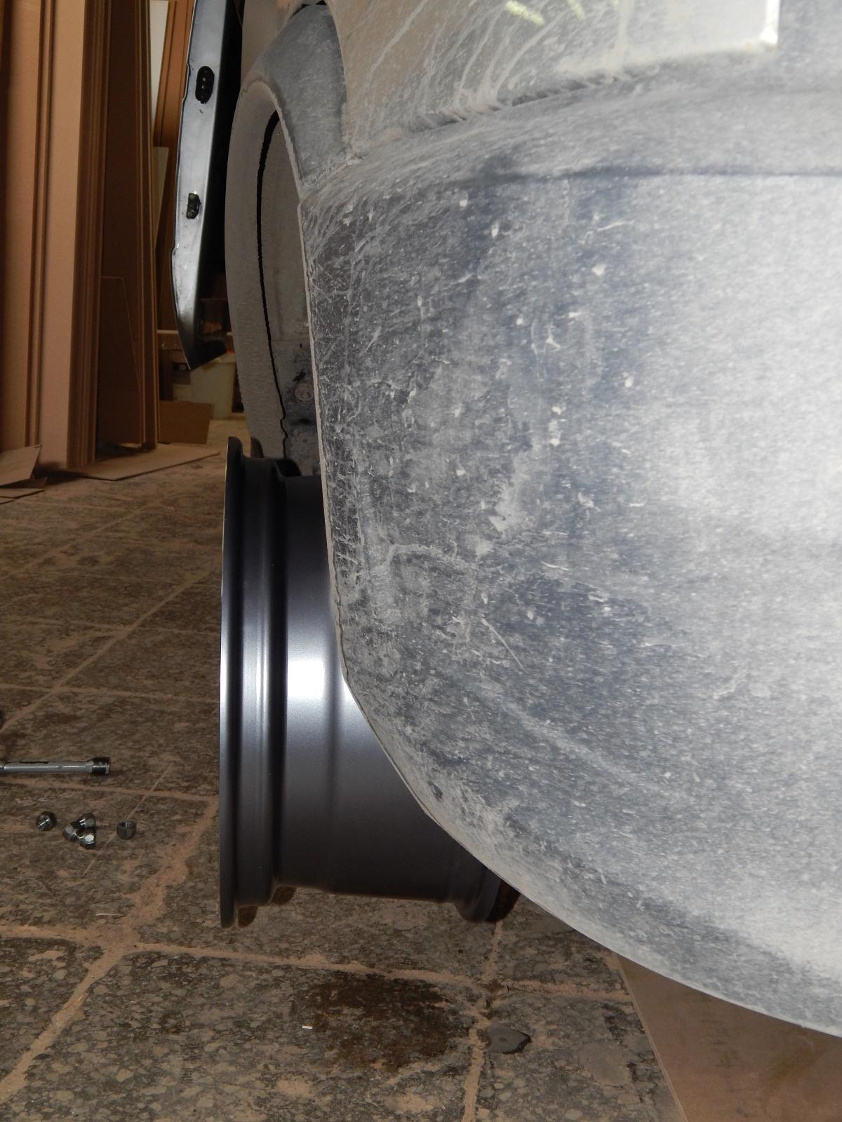

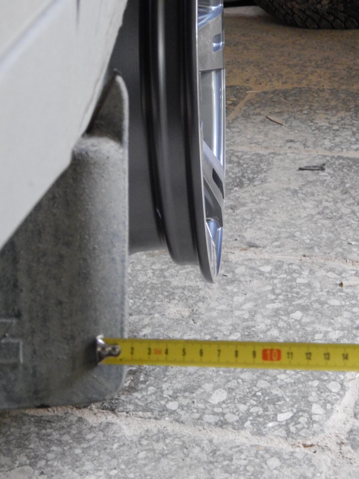

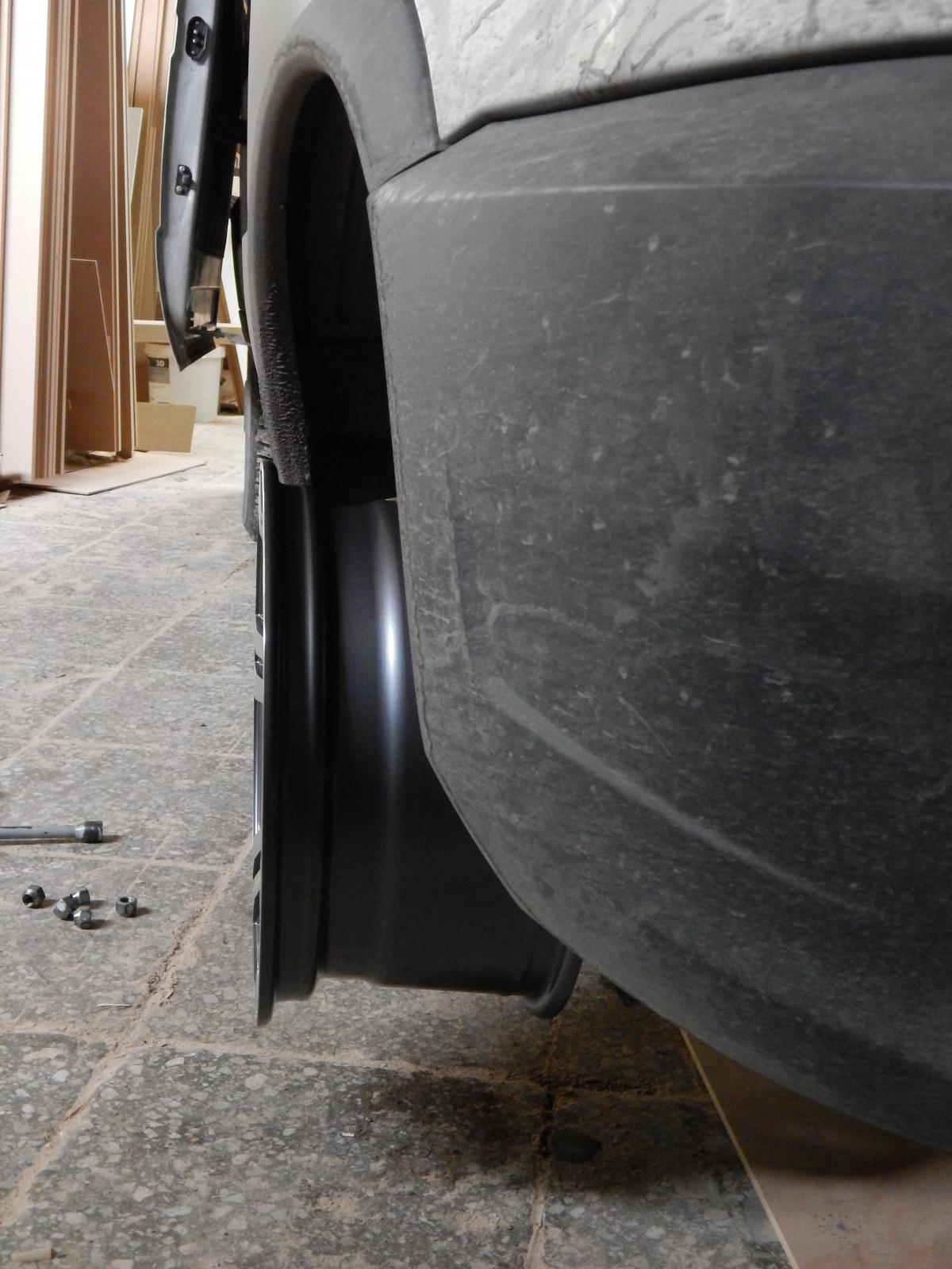

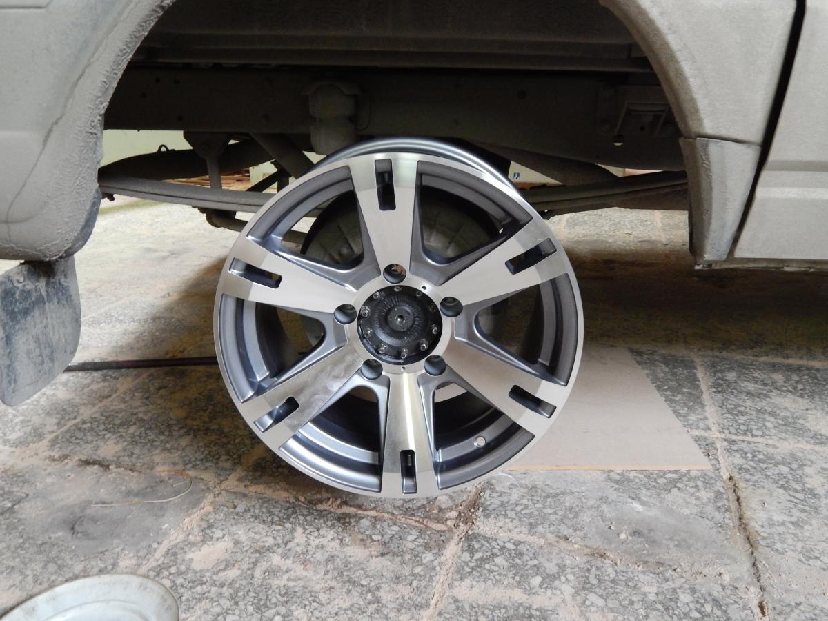

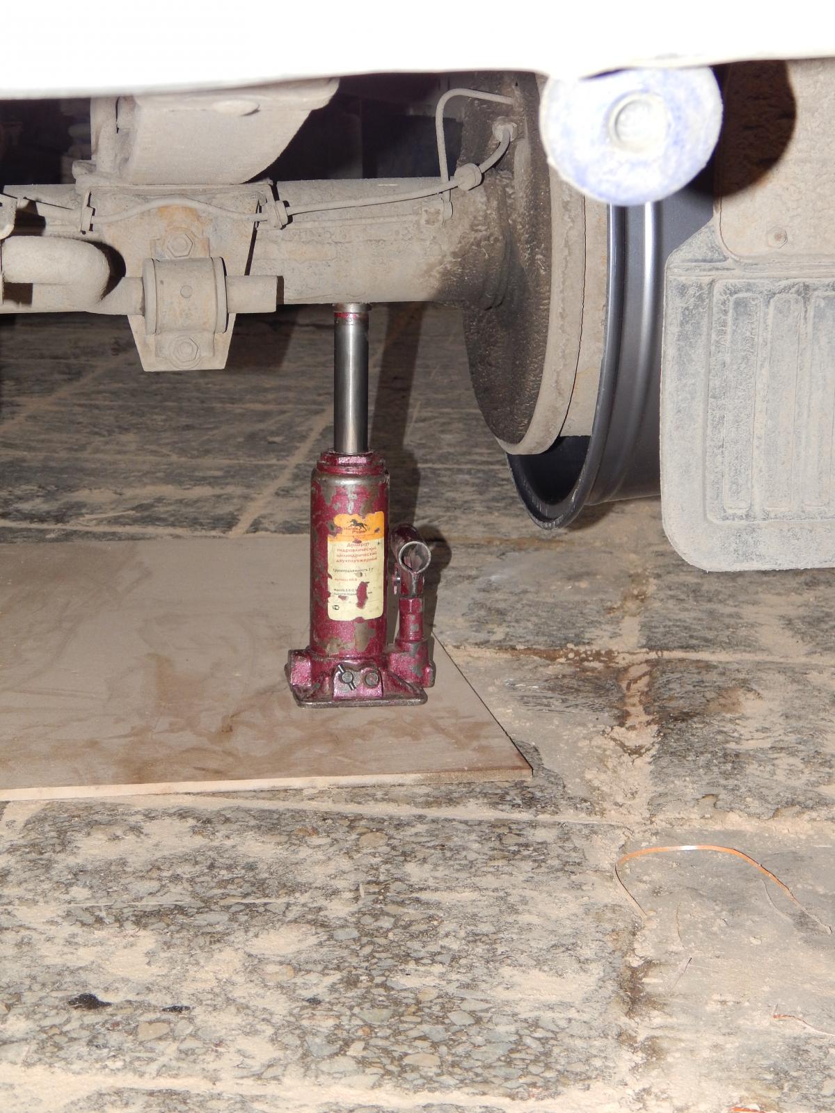

Вот фото диска на передке и задке. Посмотрите визуально кто катался с таким вылетом, похоже на ЕТ 0.
А то вот расстроился очень с этим вылетом. А диски так красивые. Я планировал центральный ступичный колпак не напяливать, а просто вырезать заглушки как на легковых дисках. Короче чтобы ничего не выперало. Люблю когда к вровень выперает. :D
Crady
  Владимир116 сказал:
визуально это одно..посмотри маркировку на диске.

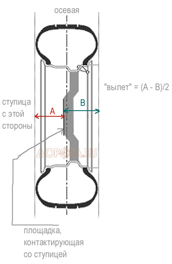

Вылет (ET) колеса – это расстояние от воображаемого центра диска до привалочной плоскости, т.е. до плоскости, которая контактирует со ступицей. Расчёт вылета ведётся по простой формуле ET=a-b/2, где b – общая ширина диска. Если Шина смонтирована на диск, то b- это ширина шины по макс. диаметру.

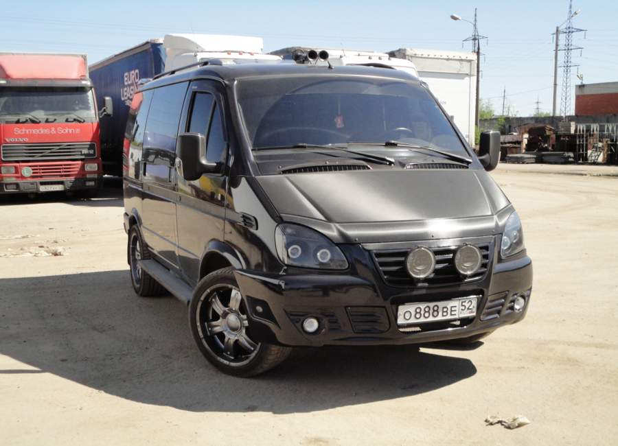

muse
ноль - это перебор для Соболя.надо помнить что ширина диска тоже влияет на выпирание из арки.  я примерял  диски с вылетом +15. - торчат сильно.  в итоге поставил КиК Байкал с вылетом + 35 - терпимо.  Так что диски в продажу.больше Вас ничего не спасет.только переделка ходовки.

  В 01.03.2015 в 14:16, Владимир116 сказал:
На диске стоит ET 0.
вверху схемки,как померить примерно вылет в домашних условиях.прикинь на своих
muse
ну они и выглядят как  нулевые. по формуле посчитайте...в сети есть она. из опыта при  подборе дисков на старый Форд при родном ет 38 и ширине диска 5.5  новые с вылетом 20 и шириной 6 пипец как торчали из арки.
П.С. на форде  попал в размер с 4го раза.на Соболе уже поумнел.

  В 01.03.2015 в 14:15, muse сказал:
ноль - это перебор для Соболя.надо помнить что ширина диска тоже влияет на выпирание из арки.Ну не перебор, а предельно допустимый вылет на ширине 8J вполне нормально.перебор на соболь это когда-катки 9J *22" 5*139.7 ET25 D108 и шина 295\30\R22 верится с трудом наверно, но это реальный проект, откатанный не на единственном соболе...

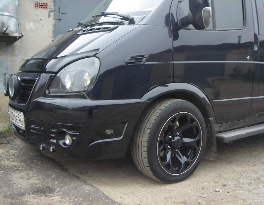

.вот как раз 8J *16 ET0

muse
таки дело вкуса.те что у вас серебристые на 16 на фото я смотрел на авто.  по мне - передние сильно торчат из арки.
Владимир116
  В 01.03.2015 в 22:05, УТЮГ888 сказал:
А как долго на таких катался? Как бочину мыть не устал? С таким вылетом я думаю бочина очень быстро зацветет, т.к. песок и камни обдерут всю краску, плюс грязь. И как себя ходовка чувствовала с таким вылетом?
