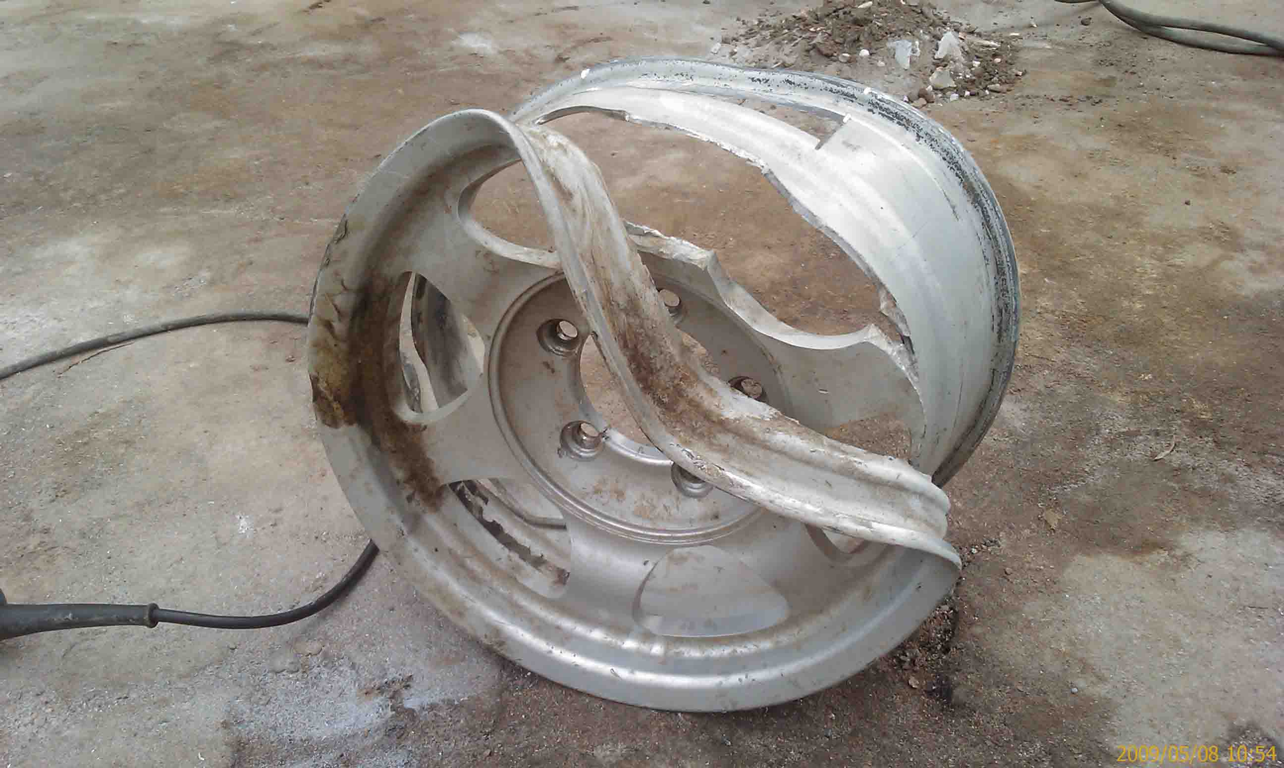

Собель прошёл на ВСМПОшном Меркурии 8000 пока подшипники в норме...
Фотка разбитого Меркурия, после прихода раллийного УАЗ-3160 в дерево на 50 км/ч.
