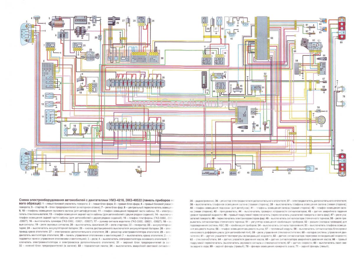

melomandk 9 Опубликовано 30 января, 2015 Приветствую. Подскажите, пожалуйста, на схеме какой из проводов идёт к ближнему свету левой фары. Не горит ближний на левой фаре, питание не приходит. На колодке ближнего света два контакта - к одному контакту подходит два провода (тёмные, вроде коричневые), это, я на сколько понял масса, и ко второму контакту подходит жёлтый провод, это, должно быть, плюсовой провод, но ток по нему не идёт при включении ближнего света. На схеме жёлтый провод подходит лишь к указателю поворота. Поделиться сообщением Ссылка на сообщение Поделиться на другие сайты
