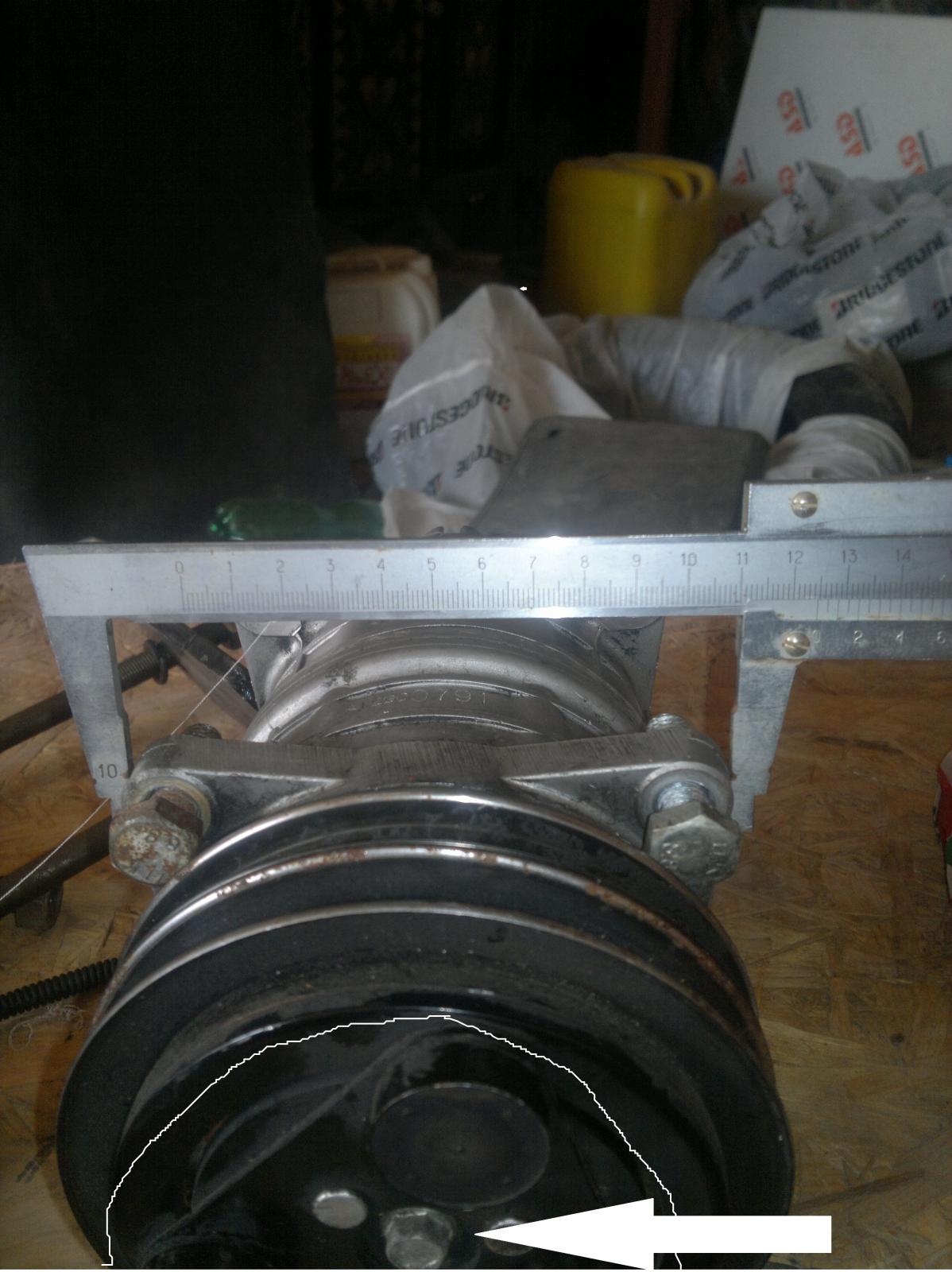

victor5116 300 Опубликовано 27 июня, 2016 Вы лучше свой шкив снимите и фотку с размерами сделайте. Тот что на фотке я вам и так отдать могу, подойдет ли к вам... вопрос. Посмотрите в интернете как разбирается муфта, главное молоток и монтажку подальше от себя убрать, а то соблазнов много... по вашим размерам я еще гляну, может что подберется. Поделиться сообщением Ссылка на сообщение Поделиться на другие сайты
aktau84 34 Опубликовано 27 июня, 2016 Вы лучше свой шкив снимите и фотку с размерами сделайте. Тот что на фотке я вам и так отдать могу, подойдет ли к вам. вопрос. Посмотрите в интернете как разбирается муфта, главное молоток и монтажку подальше от себя убрать, а то соблазнов много. по вашим размерам я еще гляну, может что подберется. вы имеете в виду разобрать шкив от компрессора или снять от двигателя шкив ? Поделиться сообщением Ссылка на сообщение Поделиться на другие сайты
victor5116 300 Опубликовано 27 июня, 2016 Шкив компрессора. Если я правильно понял, ремень останется поликлиновый (ручейковый) поэтому будете менять шкив на компрессоре... так? Поделиться сообщением Ссылка на сообщение Поделиться на другие сайты
aktau84 34 Опубликовано 27 июня, 2016 Шкив компрессора. Если я правильно понял, ремень останется поликлиновый (ручейковый) поэтому будете менять шкив на компрессоре. так?да так. Попробую если получится разобрать чета когда его фото отправлял рефы всей на шкив сматрел компрессорный чета показалась что он не разбирается но все равно попробую сначала крышу доделаю термобудки потом займусь компрессорам Поделиться сообщением Ссылка на сообщение Поделиться на другие сайты
victor5116 300 Опубликовано 27 июня, 2016 Разбирается. Откручивается болтик с вала, типа храповичка, выприсовывается пластина, далее стопор снимается и сам шкив спресовывается. Поделиться сообщением Ссылка на сообщение Поделиться на другие сайты
aktau84 34 Опубликовано 27 июня, 2016 Разбирается. Откручивается болтик с вала, типа храповичка, выприсовывается пластина, далее стопор снимается и сам шкив спресовывается.Вы имеете этот болт нужно открутить стрелкой указал? Поделиться сообщением Ссылка на сообщение Поделиться на другие сайты
victor5116 300 Опубликовано 27 июня, 2016 Да. Поделиться сообщением Ссылка на сообщение Поделиться на другие сайты
aktau84 34 Опубликовано 27 июня, 2016 Да.хорошо дальше шкив снимать аккуратно простукивать молоточкам можно? или руками попробовать шкив расшатать ту ду суда Поделиться сообщением Ссылка на сообщение Поделиться на другие сайты
victor5116 300 Опубликовано 27 июня, 2016 С начала пластину, та фигня что прмагничевается, затем сторор стоитего разжимаем и вытаскиваем, и затем сам шкив, по идее съемник нуженя завтра постораюсь детальки отдельно сфотографировать, будет понятней как там устроено. Поделиться сообщением Ссылка на сообщение Поделиться на другие сайты
aktau84 34 Опубликовано 27 июня, 2016 С начала пластину, та фигня что прмагничевается, затем сторор стоитего разжимаем и вытаскиваем, и затем сам шкив, по идее съемник нуженя завтра постораюсь детальки отдельно сфотографировать, будетпонятней как там устроено.хорошо Виктор буду благодарен если есть возможность покажи подетально как все снять без спец инструментов и описать по подробней демонтаж компрессора а том такими вещами не занимаюсь но думаю придется разбирать свой компрессор Поделиться сообщением Ссылка на сообщение Поделиться на другие сайты

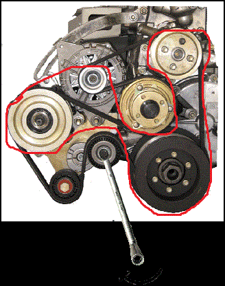

tank3110 1 Опубликовано 3 июля, 2016 Всем привет, у меня на умз евро4 стоит реф, но я так понял по схемам не заводской кронштейн, у меня нет нижнего обводного ролика в сравнении с заводом.У кого есть еще такое ? сколько длина ремня ? а то у меня сейчас стоит какой то и по схеме явно не такой,, при включении рефа начинает посвистывать( . на картинке красным нарисовал как у меня сейчас идет ремень Поделиться сообщением Ссылка на сообщение Поделиться на другие сайты
victor5116 300 Опубликовано 3 июля, 2016 Если Вы правильно нарисовали, ремень у Вас установлен не тот и неправильно, при таком расположении пятно контакта с генератором будет маленьким и свист ремня видимо обусловлен из-за нагрузки по питанию.. замена ремня проблему не решит во всяком случае надолго... К стати обводной ролик при данной конструкции - рудимент, можно обойтись и без него. Поделиться сообщением Ссылка на сообщение Поделиться на другие сайты
