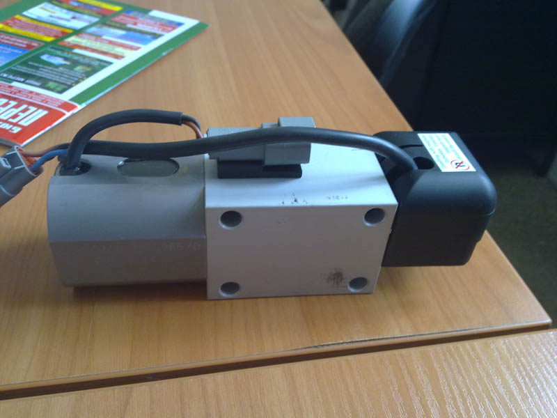

директор 0 Опубликовано 18 июня, 2010 всем привет, приехал на СТО с холостыми оборотами в 3000. бк при этой езде показывает расход 0.0 и ошибка что неработает электромагнит. пробова калибровать неполучилось, показывает положение рейки то 13, то 5 мм. поставил другой датчик-непомогло, привезли магнит вместе с датчиком нового образца, я такого ещё не видел,решил заодно и ремни с роликами заменить, короче весь ремонт в 1200$ вылез, хорошо организация платит...сейчас всё начнём собирать... Поделиться сообщением Ссылка на сообщение Поделиться на другие сайты
Дмитрий 71rus 3 Опубликовано 19 июня, 2010 всем привет, приехал на СТО с холостыми оборотами в 3000. бк при этой езде показывает расход 0.0 и ошибка что неработает электромагнит. пробова калибровать неполучилось, показывает положение рейки то 13, то 5 мм. поставил другой датчик-непомогло, привезли магнит вместе с датчиком нового образца, я такого ещё не видел,решил заодно и ремни с роликами заменить, короче весь ремонт в 1200$ вылез, хорошо организация платит...сейчас всё начнём собирать... Я в феврале себе ставил такой датчик , сказали что он безконтактный (импульсный) ,а магнит такой первый раз вижу. Поделиться сообщением Ссылка на сообщение Поделиться на другие сайты
директор 0 Опубликовано 1 июля, 2010 всем привет, докладываю:1. Заменили всё что привезли(магнит в сборе с датчиком, все ролики и ремни) и в редукционный закинул шайбу 2,5мм., в итоге давление масла меня приятно удивило поднявшись с 3.8 до 5.2, всё остальное удивило по другому: при установке нового ремня опережение стало в норму 3.2 и я соответственно больше ничего проверять не стал, ведь до замены ремня всё было в норме, но,... завелась вроде ничего по диагностике цикловая подача топлива выросла с 8-9 до 14-15, такое чувство что форсы мёртвые, но ведь было всё в норме и вот теперь не могу понять почему это так. Ехать стала немного хуже, покатался день и на вечер цикловая упала до 12 может кто сталкивался с чем-то подобным? Поделиться сообщением Ссылка на сообщение Поделиться на другие сайты
SA.DIESEL 293 Опубликовано 2 июля, 2010 всем привет, докладываю:1. Заменили всё что привезли(магнит в сборе с датчиком, все ролики и ремни) и в редукционный закинул шайбу 2,5мм., в итоге давление масла меня приятно удивило поднявшись с 3.8 до 5.2, всё остальное удивило по другому: при установке нового ремня опережение стало в норму 3.2 и я соответственно больше ничего проверять не стал, ведь до замены ремня всё было в норме, но,... завелась вроде ничего по диагностике цикловая подача топлива выросла с 8-9 до 14-15, такое чувство что форсы мёртвые, но ведь было всё в норме и вот теперь не могу понять почему это так. Ехать стала немного хуже, покатался день и на вечер цикловая упала до 12 может кто сталкивался с чем-то подобным? показания цикловой подачи на прямую зависят от показаний датчика рейки похой кантакт в разъемах цепи предахранителей и реле цепи управления ДВС в следствии окисления может внести корективы в пораметры сопротивления датчика..+колибровка рейки.как вариант. Поделиться сообщением Ссылка на сообщение Поделиться на другие сайты
директор 0 Опубликовано 2 июля, 2010 калибровка в порядке, и ещё один момент который изменился: у меня в разрыве нижнего провода стоит переменный резистор 0-1кОм, на старом магните я его поворачивал на четверть, тоесть где-то 250Ом и всё работало как часы-ничего не дёргалось и пёрла как ненормальная, теперь я резистор для такого же эфекта должен повернуть где-то на 10-15Ом небольше, может этот импульсный датчик очень чувствительный? если больше повернуть то глохнет. Поделиться сообщением Ссылка на сообщение Поделиться на другие сайты
