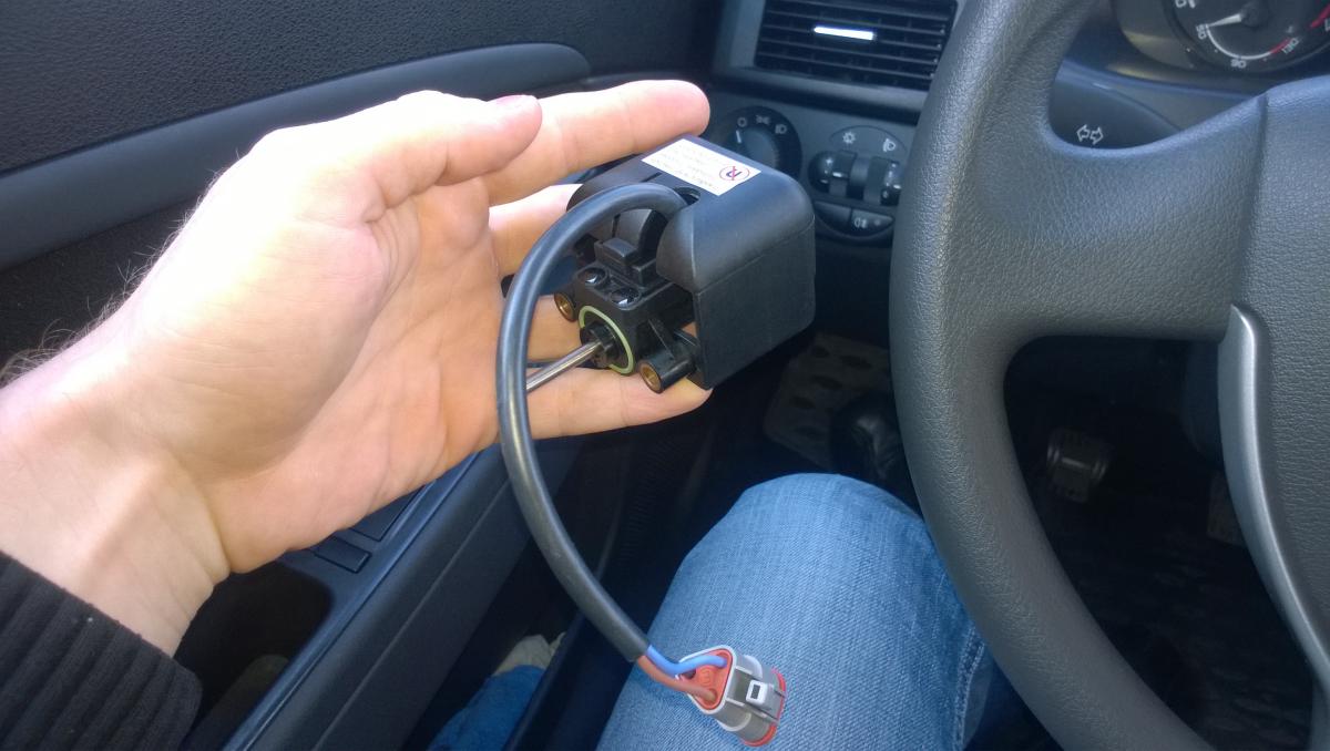

Oleshka1988 1 Опубликовано 15 сентября, 2015 Вообщем проблема с перебоями в работе на холостых была в двтчике положения рейки. Bio сразу сказал что он. Поставил такойа потом Дизелист тоже намекнул на него. Машину не узнать... Поделиться сообщением Ссылка на сообщение Поделиться на другие сайты
колобок 7 166 Опубликовано 15 сентября, 2015 В 15.09.2015 в 16:02, Oleshka1988 сказал: Поставил такойпохож на оригинал Поделиться сообщением Ссылка на сообщение Поделиться на другие сайты
bio-dizel 90 Опубликовано 15 сентября, 2015 В 15.09.2015 в 16:02, Oleshka1988 сказал: Вообщем проблема с перебоями в работе на холостых была в двтчике положения рейки. Bio сразу сказал что он. Поставил такойа потом Дизелист тоже намекнул на него. Машину не узнать...Почти вечный :) Поделиться сообщением Ссылка на сообщение Поделиться на другие сайты
