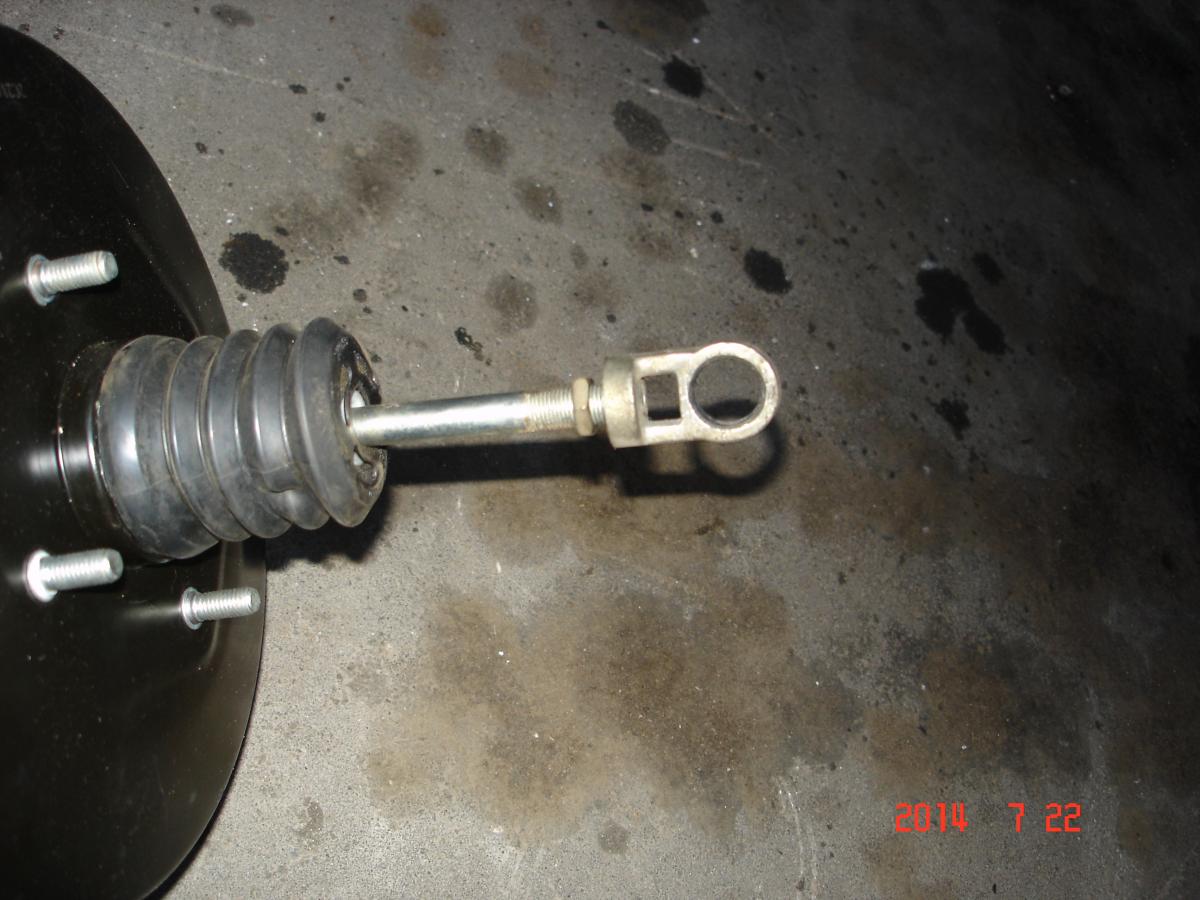

Авиатор 197 Опубликовано 24 июля, 2014 (изменено) все подходит,нужны только трубки,их есть в продаже.ПРАЙС:вся шняга бизнес-ГТЦ+ВУТ,куплено на форуме,б/у пару месяцев-2000 рупийПереходник-700рупий,теперь есть в любом гамазине.Трубки разноштуцерные-200рупийТрубки медь,безшовные,не китай-1260 рупий набор,900кетай.Колдун в сборе-1700рупийТормозные шланги с защитой-200рупий штука,задний шланг УАЗ,так же 200рупий.Суппорт б/у,с кредитомобиля 14го г.в.-1000 рупий штука.Больше всего времени занимает поиск ориджинал втулки на палец педали.Куплен у барыг в ЮП как для волки.Качество СССР. Изменено 24 июля, 2014 пользователем Авиатор Поделиться сообщением Ссылка на сообщение Поделиться на другие сайты

Авиатор 197 Опубликовано 26 июля, 2014 А "синька " то здесь причем?Поставил на машину со старой мордой.Очень доволен.Никаких переделок и допиливаний.Кто-то писал в этой теме,что при установке на кабину старого образца остается щель,которую закрывали "спленом".Ничего подобного.Появились шланги в продаже с защитой,не секрет,что у многих протирает шланги колесом.Думал,что кому-то будет интересно,а может и полезно.Для страховки вакумник к кронштейну прикрутил самоконтрящимися гайками.Теперь ставлю вакумник с главным от хюндая на сцепление,но это другая тема.Если вам ,коллега,мой отчетик об установке кажется пьяным бредом,чтож,я не против если модераторы удалят... Поделиться сообщением Ссылка на сообщение Поделиться на другие сайты

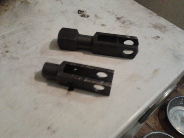

Toyota007 2 888 Опубликовано 26 июля, 2014 Авиатор сказал: Больше всего времени занимает поиск ориджинал втулки на палец педали.Куплен у барыг в ЮП как для волки.Качество СССР.На бизнесе вот такие кронштейны педалей. 2 Поделиться сообщением Ссылка на сообщение Поделиться на другие сайты
Авиатор 197 Опубликовано 26 июля, 2014 Спасибо!Наверное придется ставить кронштейн с фото.От штатного нужно добавить 6мм для полной отработки гтц-бизнес.Завтра найду эту шляпу. Поделиться сообщением Ссылка на сообщение Поделиться на другие сайты
колобок 7 166 Опубликовано 26 июля, 2014 В 26.07.2014 в 19:11, Авиатор сказал: Спасибо!Наверное придется ставить кронштейн с фото.От штатного нужно добавить 6мм для полной отработки гтц-бизнес.у меня штатного хватило,правда на пол резьбы закручен Поделиться сообщением Ссылка на сообщение Поделиться на другие сайты
странNik 244 Опубликовано 26 июля, 2014 кронштейн в инете видал только в одном месте...и то не помню,сохранил или нет ссылку700 с чем то рупий в прошлом году Поделиться сообщением Ссылка на сообщение Поделиться на другие сайты
Авиатор 197 Опубликовано 26 июля, 2014 В 26.07.2014 в 19:15, колобок сказал: у меня штатного хватило,правда на пол резьбы закрученЯ так не хочу,хотя если выдернуть коврик ,то цилиндр отрабатывает " в ноль". Поделиться сообщением Ссылка на сообщение Поделиться на другие сайты
paul799 842 Опубликовано 27 июля, 2014 Чтой-то я в 2011 приладил бизнесовский ГТЦ без всяких кронштейнов - переходников педали и прочей хрени, использовал лишь штатные серьги. Работает до сих пор на-"ура". Вопрос?: Что я сделал не так? Поделиться сообщением Ссылка на сообщение Поделиться на другие сайты
колобок 7 166 Опубликовано 27 июля, 2014 В 27.07.2014 в 16:09, paul799 сказал: Чтой-то я в 2011 приладил бизнесовский ГТЦ без всяких кронштейнов - переходников педали и прочей хрени, использовал лишь штатные серьги. Работает до сих пор на-"ура". Вопрос?: Что я сделал не так?да чё там,у меня сосед по стоянке завернул штатные трубки, в ГТЦ Бизнес,только сказал - туговато шли 1 Поделиться сообщением Ссылка на сообщение Поделиться на другие сайты
paul799 842 Опубликовано 27 июля, 2014 В 27.07.2014 в 18:11, колобок сказал: да чё там,у меня сосед по стоянке завернул штатные трубки, в ГТЦ Бизнес,только сказал - туговато шли Ну сам знаешь, что можно сдуру сделать... А серьга педали вполне себе становится добизнесовская и работает... Поделиться сообщением Ссылка на сообщение Поделиться на другие сайты
колобок 7 166 Опубликовано 27 июля, 2014 В 27.07.2014 в 18:16, paul799 сказал: Ну сам знаешь, что можно сдуру сделать... А серьга педали вполне себе становится добизнесовская и работает...ну да,я сначала закрутил на всю резьбу - тормозов мало,отвернул на половину - всё заработало Поделиться сообщением Ссылка на сообщение Поделиться на другие сайты
