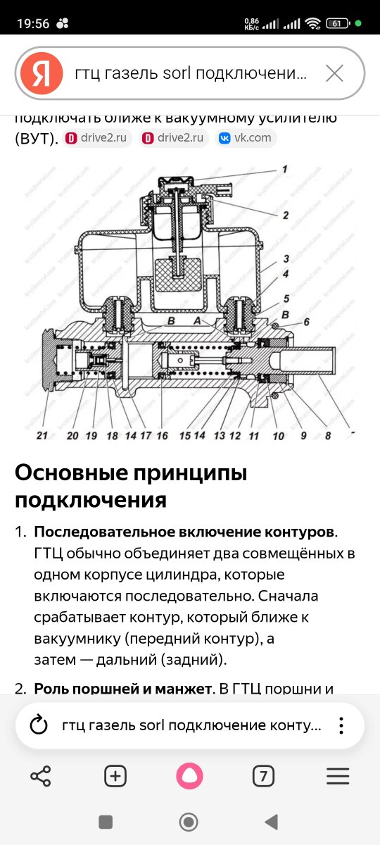

Поменял как то я свой ГТЦ Бош на Бош из Китая. С виду такой же - работает, но контуры пришлось подключить уже по другому - по заводскому. Возможно это проблема не системная, а индивидуальная и не совсем понятная.
