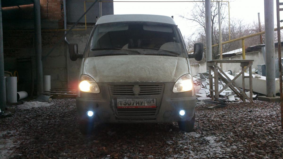

Поставил десяточные- как родные
СергейН

какие?можно фотку

  В 06.04.2014 в 17:33, СергейН сказал:
какие?можно фотку

GAZ-2752
  В 06.04.2014 в 17:31, GAZ-2752 сказал:
Галогенки Н3 (с хвостиком)
СергейН
Понял, Это от 10? И сколько такие?
GAZ-2752
  В 06.04.2014 в 18:01, СергейН сказал:
У знакомого десятка, он мне эти отдал (они были засраны-разобрал, отмыл, проклеил), себе другие поставил, говорит 400р новые стоят. Эти что на фотках были еще в прямоугольном корпусе на четырех саморезах, уши тут я уже подогнул под бампер по месту.

СергейН
газелевские както смотрел около 2000, были, а таких не видел. Как светят?
GAZ-2752
  В 06.04.2014 в 18:16, СергейН сказал:
Там стекло как линза, верхний край ограничен отражателем, светит примерно как ближний, галогенки 55 ватт, хочу 22 ватта поставить и вместо ходовых использовать
Maks52
ПТФ от десятки прямоугольной формы, а это похоже китайский фонарик ))
GAZ-2752
  В 06.04.2014 в 18:24, maks52 сказал:
ты в руках то держал десяточные туманки...они были в прямоугольном корпусе, откручиваем четыре самореза, и они становятся круглыми, как на фото-фокус? Выше все написано...
СергейН
так от и пишет что вставки еще к ним были. сейчас все оттуда.
