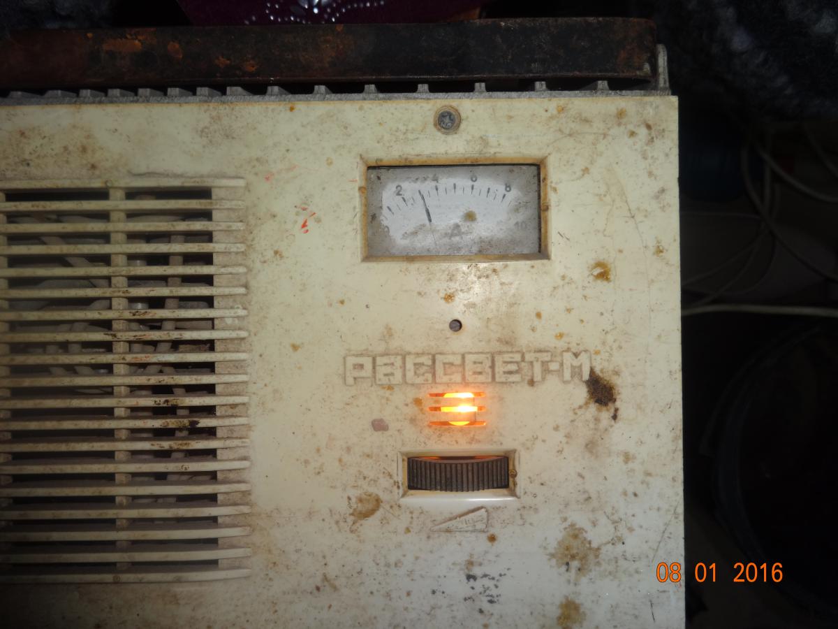

Сейчас на зарядке стоит, ничего не бурлит уже три часа.

Какой ток стоит?Сколько ампер?Зарядник автомат?
attiknn
Вот такой.
колобок
  В 08.01.2016 в 17:27, attiknn сказал:
Вот такой.
это ток которым ты сейчас заряжаешь?
attiknn
да
GEORGIS
с таким током он у тебя то понедельника не забулькает, надо хотябы 8 ампер
attiknn

vladimir79
Изначально то какой ток зарядки был?
attiknn
Если так долго не забулькает - и слава богу, значит он жив. Тогда точно утечка
Изначально 8а, потом спускается и надо поддерживать 3а.
vladimir79
  attiknn сказал:
Ну так всё правильно у меня в конце зарядки почти в ноль падает.
Изменено пользователем vladimir79
attiknn
  В 08.01.2016 в 17:40, vladimir79 сказал:
В инструкции сказано поддерживать 3а, пока не закипит
vladimir79
  attiknn сказал:
Я не знаю у меня он сам поддерживает,там 2 положения 4 А и 6 А .Раньше тоже было зарядное на котором сам регулируешь Ампераж.
attiknn
  В 08.01.2016 в 17:48, vladimir79 сказал:
Этот старинный  1982 года выпуска, работает ёще.
vladimir79
  attiknn сказал:
У меня пред идущее зарядное тоже 80-х годов было,Батькино ещё,так там и ампераж сам крутишь и на 6в и 12в переключалось.
