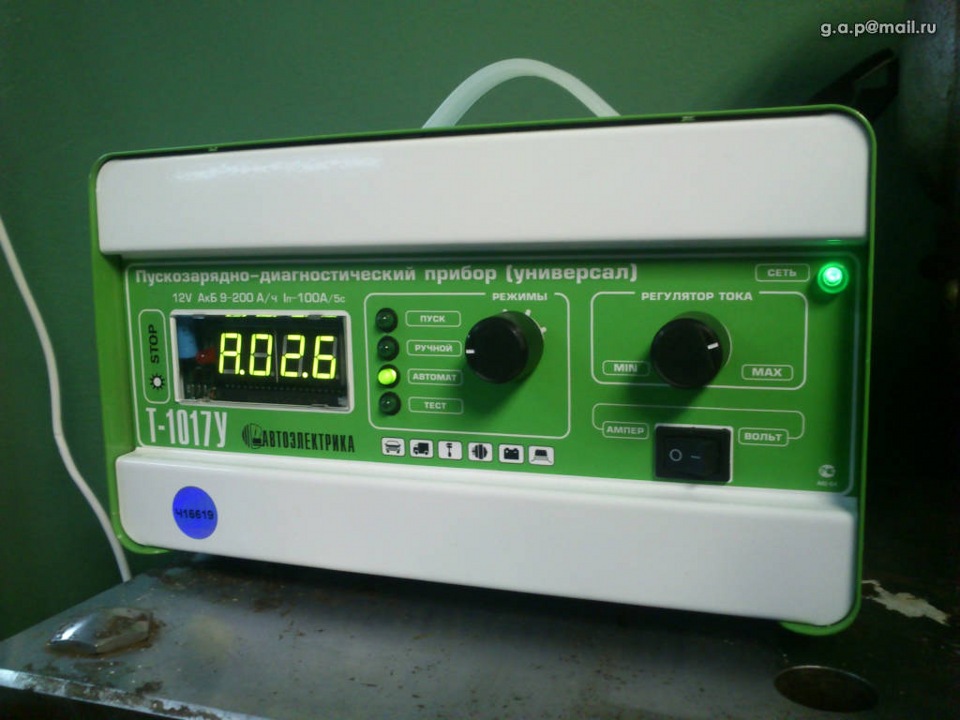

У меня вот такое ЗУ. Только не совсем въехал как им правильно пользоваться. пробовал заряжать в ручном режиме. так при токе в 1,5А оно уже напругу до 16,5 поднимает.
странNik
Или заряжена или сульфаты
Vovka31
  В 10.01.2017 в 17:32, странNik сказал:
да погонял денек на 2А, ночь простояла померил плотность 1,27, напруга 12,8 держит. А на машину ставлю и опять та же песня, постоит пару часов и 12.4 показывает или 12.3В. Это при том что зарядка ниже 14.0 В вообще не падает ни с печками ни со светом. А с одной печкой и без света целый день 14.2-14.3В держит. Вот что за фигня, аккумулятору кирдык приходит? Хотя в мороз пока заводит без проблем. Во время зарядки электролит мутный становится что пластин не видно, хотя в ареометр тут же отбираешь, чистый и не мутный. а к утру отстоялся и пластины все видны и электролит как слеза. Утечки нету на авто, проверял 0,04А.
