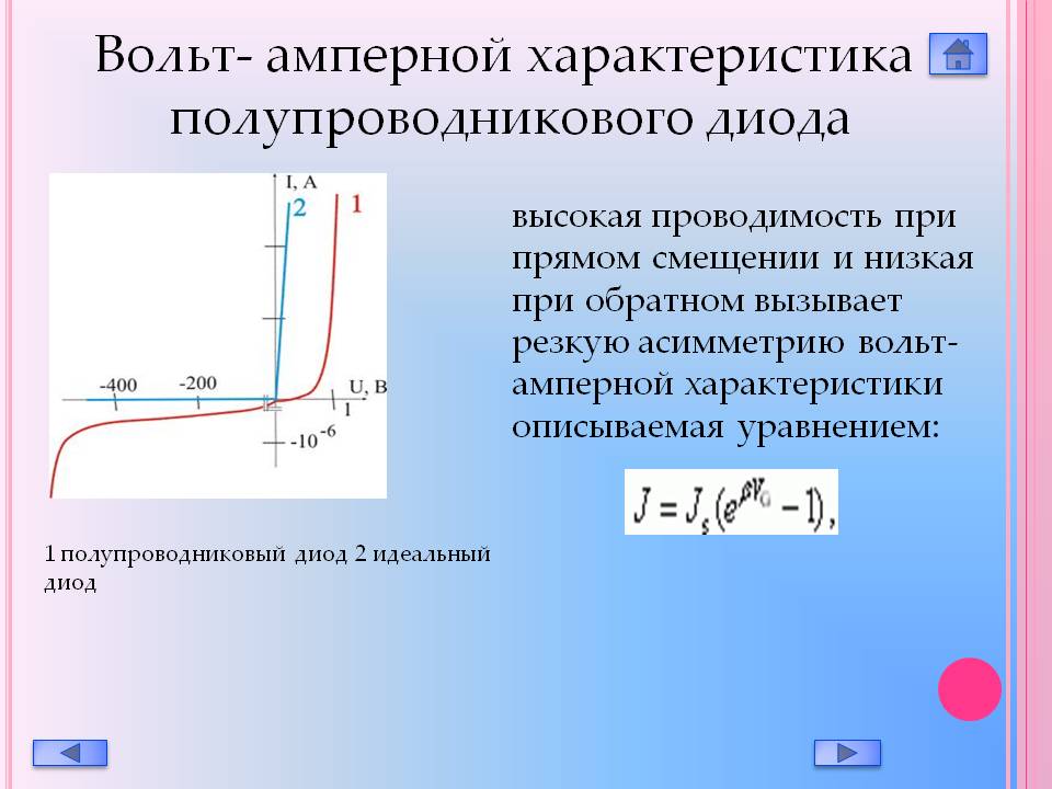

Вот,после 50ма напряжение на диоде практически не меняется
valera61101
Ключевое слово -- практически. У нас ведь спор за 0,2-0,3В. Вот они и меняются при протекающем токе от минимума до максимального через диод.
rusgg
Меняться будет напряжение на 0.05 вольт.
Причем с включенными фарами и печкой напряжение будет выше чем без
valera61101
Ты не про то думаешь). Напряжение стабилизации бортовой сети и изменение падения напряжения на диоде при разных токах это не одно и то же)
rusgg
Напряжение стабилизации повышается на натяжение падения на диоде
Ток через диод зависит от нагрузки на генератор и оборотов.
Напряжение на реле регуляторе будет ниже на 0.05 вольт при низких оборотах или и большой нагрузке,соответсвенно бортовое будет выше при тех же условиях на 0.05 вольт
